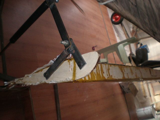

внизу приварил
    49,9 КБ · Просмотры: 139

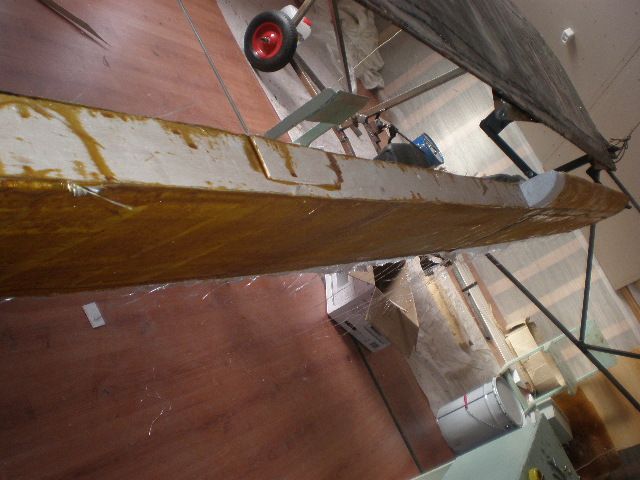

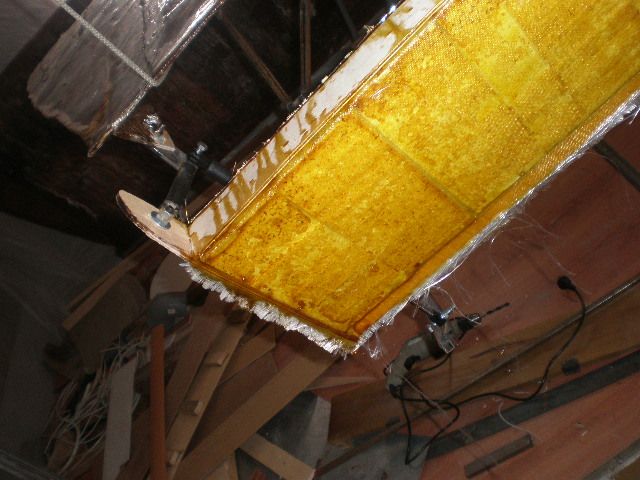

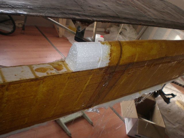

По делу. Что бы кисточки в смоле не выбрасывать, как зас##нец - за композитор - композитору 🙂 советую купить рулон самой дешевой туалетной бумаги. Достаточно 10 см, что бы  вытеререть кисточку от объема смолы, а затем бросить её (т.е. кисточку) в банку с крышкой с растворителем. Этой одной кисточки хватит на месяцы. Пока не засохнет, если её забыть где нибудь еще.
Далее, возможно это только кажется и только мне, но такое ощущение, что аэродинамический компенсатор рулей излишне большой. Эта та площадь пенопласта, обмазанная смолой и тканью, что находится ПЕРЕД осью серийных рулей. Такая штука только добавит экстрима при движении, что несомненно поднимет стоимость входных билетов на аттракцион.
Конструкция шасси однозначно достойно "крылатого напильника", хотя автор в принципе не пользуется ручным абразивным инструментом 🙂
Заслуживает сожаления отсутствие данных о балансировке, и есть подозрение, что придется поставить еще один облегченный двигатель, для получения заданной центровки. Хотя выбранные материалы и конструктивная схема позволяет расположить крыло в любом удобном для этого месте, что обязательно благоприятным образом скажется при поиске центра масс  😎

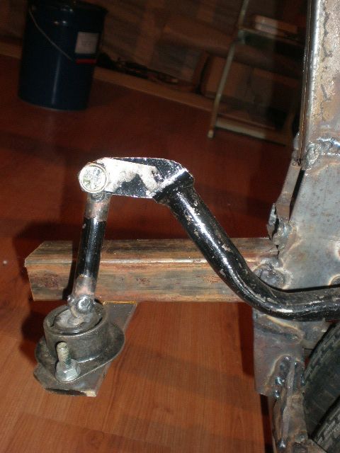

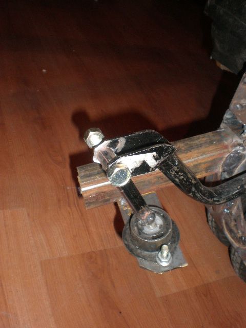

а пока ручка. от оки канеш
    52,5 КБ · Просмотры: 150
задняя часть привода ручки, все это мудрится для того, чтобы уменьшить пространство под задом, отведенное на проводку управления
ничего другого в магазине не нашел, ну не с нуля же по чертежам вытачивать , в самом деле

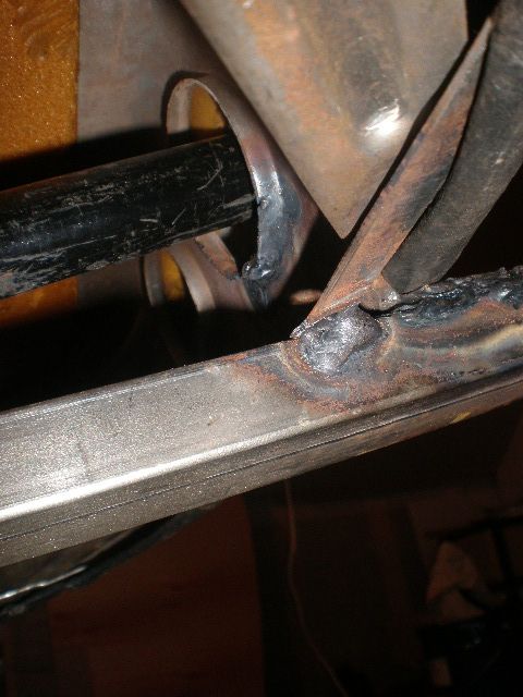

    48,6 КБ · Просмотры: 130
хотелось канеш, чтобы это все держалось прямо на силовых деталях фюзика-рамы, но они почему-то оказались сильно в стороне от нужного места, потому пришлось кое-чего приварить, ну совсем немного

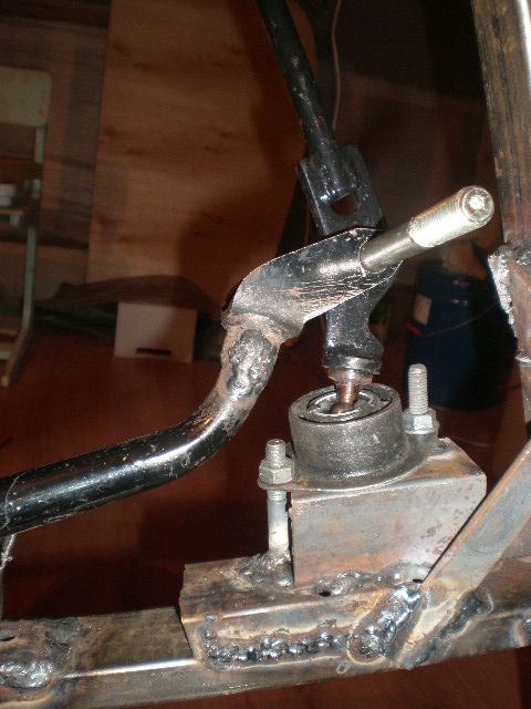

    38,2 КБ · Просмотры: 140
Качалку руля направления надо бы сделать так , чтобы линия соединяющаяя точки крепления  тросов управления к качалке проходила бы через ось навески руля (это если тросы параллельны) Иначе такой перекомпенсированный руль можно не вернуть из крайнего положения. И плечи качалок рулевых поверхностей ,педалей,РУС, лучше в Вашем непростом случае иметь равными.
pashtet_2007 сказал(а):
Petr Вы хоть немного осознаете кого учите!!!  ;D
Точно!
Гламурный дух бродит где хочет ;D
Идут клочки по закоулочкам!!!
Хотя уже всё меньше смешно.
Уже всё больше страшно 🙂
Отлично понимаю всю сложность ситуации , но думаю надо подправлять хотябы самые грубые,опасные ошибки. ГУРАМ это уже давно неинтересно и даже несмешно. Однако есть надежда, что автор, с его уникальной настойчивостью обладает еще и здравым смыслом и после первых выездов в поле поймет необходимость переделать всё заново.
