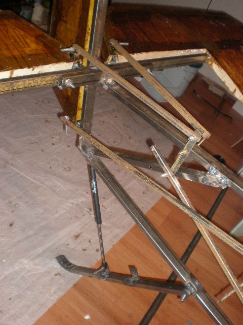

вопрос к специалистам:
как делать педали управления рулем направления?
при нажатии левой педали летим налеееву или напраааву?
нажал левую - летим налево

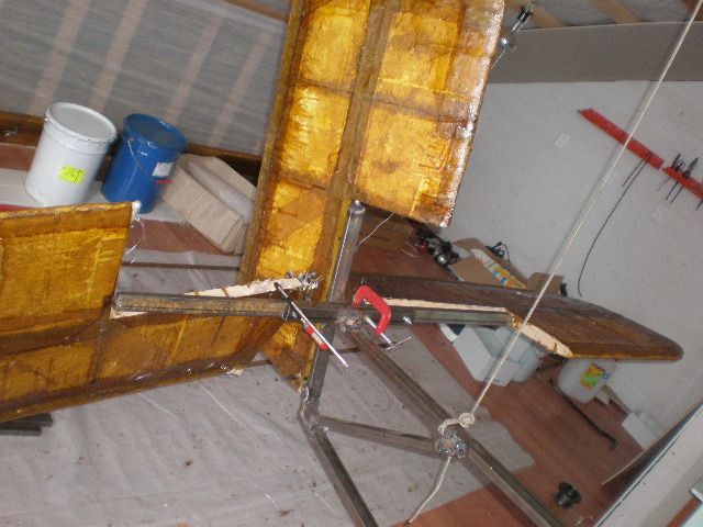

Во. Уже искорка вменяемости появилась. Глядишь и костер будет. Ты б ветку с начала почитал. Советов дох... ,а что не понятно спросил бы, с радостью разжевали бы. 😉
Прими совет, уменьш. роговый компенсатор, а то дойдет до полетов, проблемы будут.
Я конеш. понимаю стремление к унификации, но все же. :'(
думаешь, при пробежках не проявятся проблемы?
Что-то длинноваты элероны... их набегающим ветрам и флаттером не оторвёт?
вот и посмотрим, а флаттеров никаких я не делал, где ты их видишь?
в каталоге заявлено 250 кг, а уж тем более сваренные - надеюсь мои 300 потянут, правда без амортизаторов, ну поглядим
С колёсами ты погорячился.Перегрузка +1 даёт уже 600 кг,+2,(а это вполне реально при посадке) 1200 кг.А уж про +3 и говорить страшно..... Вобщем-я боюсь за тебя!
в каталоге написано 250 кг на одно колесико, значит два уже 500.
у этих колесиков диск ломается обычно около подшибника, у меня там оба диска приварены к общей трубе, резина и 5 очков потянет, площадь соприкосновения с дорогой 500-700 см2, рабочее давление 2 кгсм2
короче мура это все, практика покажет
привинтил рули, все шевелится, люфт работает отлично

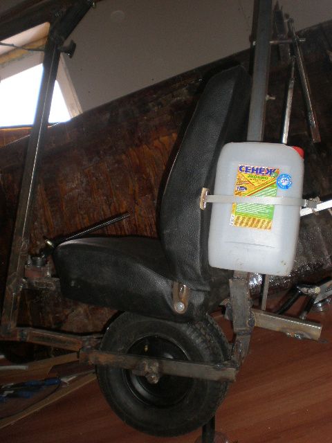

а вот это бензобак
