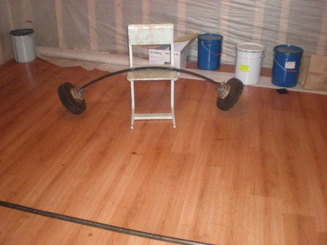

Умные люди посоветовали сделать двухколесное шасси, а то ведь у меня колесико посередине центра масс....
я то думал: дам газу - он и полетит, а на колесе можно будет балансировать, ага фиг вам
на коршуне может оно и так, там винт посреди между крылом и шасси
а у меня после подачи тяги самолет просто клюет вперед и давит на переднее колесико

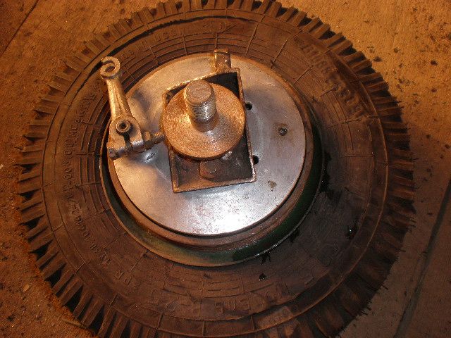

так значит шасси, поехал к Эдику и купил три колесика, два из них с тормозами, одно с вилкой и рессору загнутую
железки мне очень понравились, только рессора круто вниз загнута, ее на другую конструкцию надо

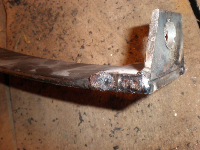

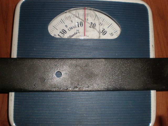

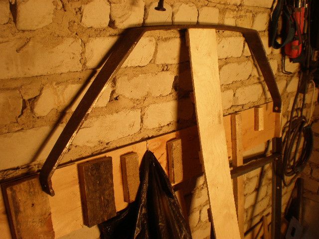

нужна другая рессора

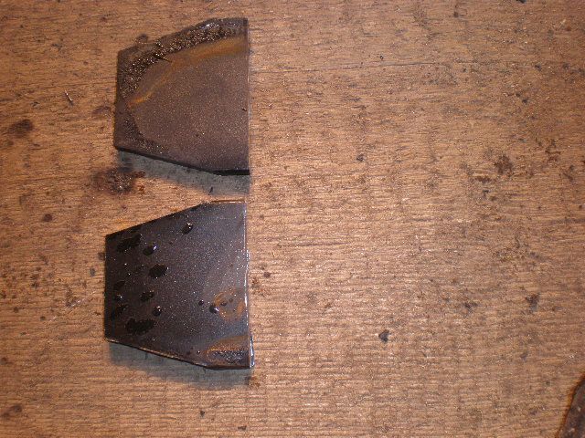

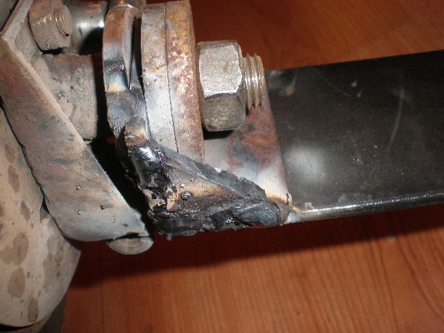

не проблема, пошел в магазин и купил лист от волговской рессоры
ее длина, если концы отрезать,  1260, причем отверстие 10 мм, не посередине, а смещена на 97 мм
приварил на концы рессоры уголок с отверстием 16 под ось колеса и усилил с одной стороны, а вот выровнять то колеса забыл...
    49,2 КБ · Просмотры: 149
    87,7 КБ · Просмотры: 147
    44,9 КБ · Просмотры: 143
Все, трындец. Не хочет чел вообще учиться на одном колесе. Решил дров наломать на большей скорости :STUPID
Господи, пожалей неразумного, пусть поживет подольше. Что б другим была наука без печали.  :~~)
well сказал(а):
рессоры варить нельзя лопнут хотя садиться я думаю в твои планы не входит ;D
ага раньше я так же думал, но она так хорошо варится и шов так надежно выглядит...
еще лист добавить придется
вес дойдет до 20 кг
Эдик, посмотри как я усилитель приварил
