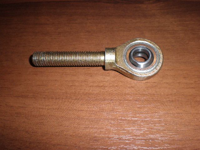

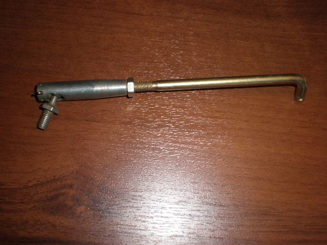

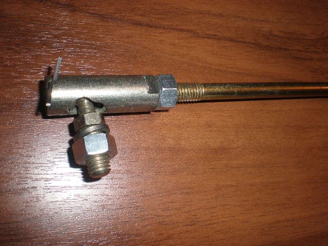

А, вот еще:
что то мне начинает казаться, что шарнирные соединения в моей проводке управления сделаны как-то грубовато. Никто не заметил?
Думаю там нужны какие-то шаровые опоры, вот прикупил три штуки
1)-    ушковый болт м10 от снегохода "Тайга", бывает с правой и левой резьбой. 250 рублей
2)-    наконечник тяги газа от "Камаза", там и сям М8. 75 рублей
3)-    наконечник тяги акселератора от "Газа", там и сям М6. 75 рублей
ожидаю комментариев

glamurnoff сказал(а):
начнем с первого. Резинки под мотор обязательно подкладывать? На "Минсках" "Ижах" небыло мартизаторов, правда иногда вибрация противно передавалась даже на руки, но работали же...
опоры ДВС ставил даже на модели с бензинками , я как то поставил на скутер вместо сальных блоков, ШСы от мерса ,что б в поворотах покрепче сидел , в результате то чего хоте то получил , но вибрация не только на руки но и на ##пу ощущалась не хило  😉 , а в Вашем случае всё пойдёт через конструкцию , мне думается некчему ей лишнии вибрации , но опоры надо правильные подобрать , типа как на 41 москвиче где стабилизатор к рычагу крепится или с того же места с девятки жигулей ,ещё лучше, там можно кусок трубы стальной подобрать ,приварить и запресовать , поставить шайбы ограничители не забыть  :~)
а тяги камазовские стремновато выглядят , надо ещё приделать страховочный ограничитель , что б не соскочила в случае чего
Резинки не обязательно,главное покрепче гайки притянуть.

Могу дать два совета...
Гламурный, хорошь тормозить...
Тебе-ж говорилось... с винтиками пошамань (там под ними жыклёры прячутся), да внутрь позаглядывай... и не токо я говорил...
...Видишь, начало получаться.
Вибрация от дисбаланса самого мотора... вполне может быть... а ты его ещё и жестко прикрутил... вся рама резонирует... помогает.
Поставь на двиг подушки, обязательно. Пропеллер + - 1грамм на лопасть... то-же добавляет... возьми проверь...
на Минсках и ИЖах пропеллеры не стоят... и каробка педерачь...
...Про бензин, всё правильно говоришь...
... и про шарниры... не гламурно, конечно, но привари гайки к трубам и вкрути... от  Тайги шарниры... (по 250 рублей) они крепкие должны быть, а Камазовские.... от другого... Гламура... (но, по 75 рублей)...
... с колёсами поприкалывайся...  :craZy
... и второй совет:
Не слушай ни чьих советов  😎
