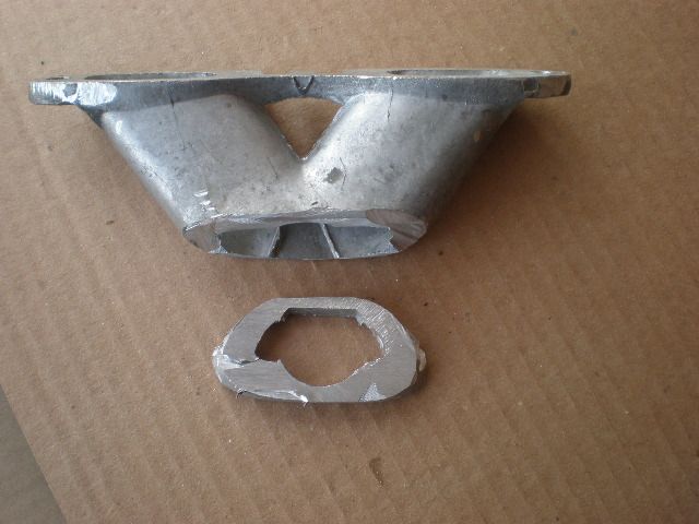

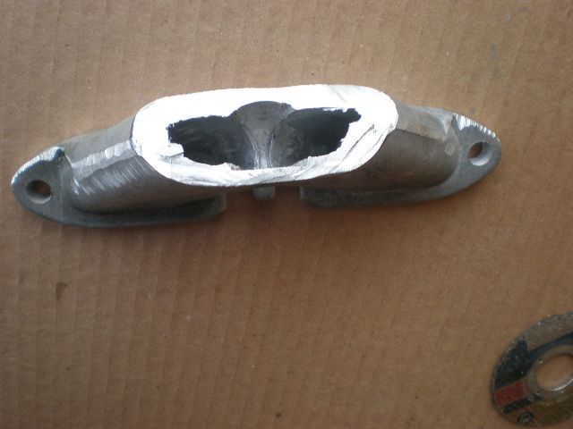

Оставил эти микуни в покое
пошел в сельпо, купил К65И фланец от юпитера, обрезал
подошло
завелось, на холодную и горячую
пока работает там посмотрим
то что осталось от фланца
подошло
