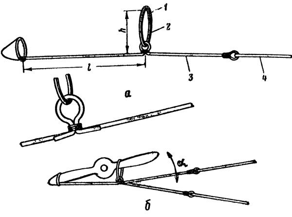

Да бросьте вы эту затею! Возите с собой резинку(верблюд) ,если правильно сделана ,можно даже одному ,хоть где запустится!
Ведь воздух вам все равно нужен ,тормоза ,щиток!
Еще не маловажно ,при запуске воздухом ,распределитель выдувает скопившее масло с нижних цилиндров ,для предотвращения гидроудара!
    26 КБ · Просмотры: 360
А позиция 1 и 2 из чего? И зачем?
Хоть не по теме ветки ,но думаю многим пригодиться!

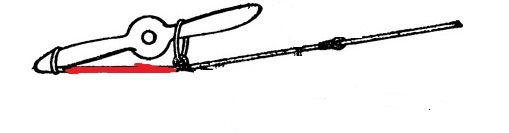

Вот смотрите на рисунок как нужно-красным  нарисовал это резинка, аморшнур и т.п. если даже где то в лесу можно и одному запустится ,работает безотказно ,а так тянешь за веревку ,резинка натягивается и кольцо с середины отодвигается от центра на край лопасти ,как только соскочит ,резинка делает свою работу!  😉

У нас есть только ,другой ,один тянет ,другой держит! Просто авиационный аморшнур длинный с варежкой!
Сейчас хочу себе изготовить,именно такой как на крайнем рисунке ,для одного человека ,тут вроде продают аморшнур 19мм,

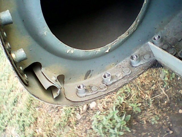

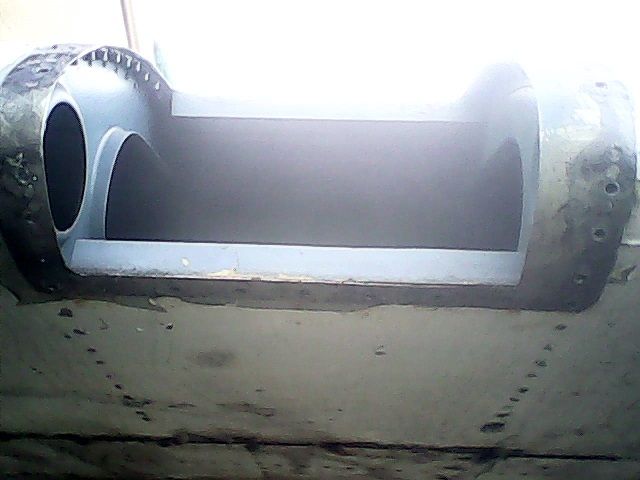

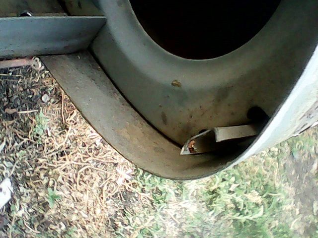

Для baz 69

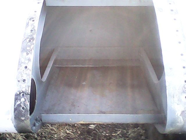

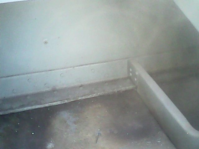

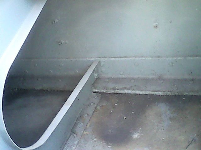

Олег, это лючок для доработки. Был период, когда затрещали носки и хвостики нервюр переднего и заднего лонжеронов центроплана. Был выпущен бюллетень № 113ДК и 161БД и проведены работы по усилению носков нервюр (это тот самый лючок, через который подклёпывались, а затем в эксплуатации и контролировались нервюры). Хвостики нервюр усиливались через подщитковое пространство, поэтому никаких специальных вырезов не потребовалось.
Валентин, вот внутри.

Фото

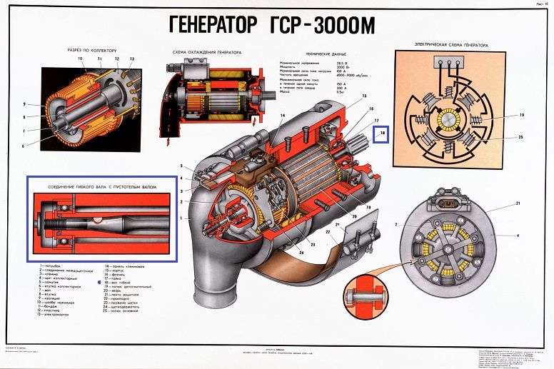

@ mongoose
Насколько помню конструкцию ГСР-3000М, в нём есть гибкий валик (поз.18 на рисунке).
Если генератор по какой-то причине клинит, он обрывается и рассоединяет генератор с двигателем, что не допускает повреждений в приводе генератора внутри двигателя.
Не рассматривали новый генератор, в нём этот вопрос как-то решен?

Вот оно что!!) Спасибо! Ну прям крошечка 😀
В новом применена интересная конструкция, видимо для этих же целей:

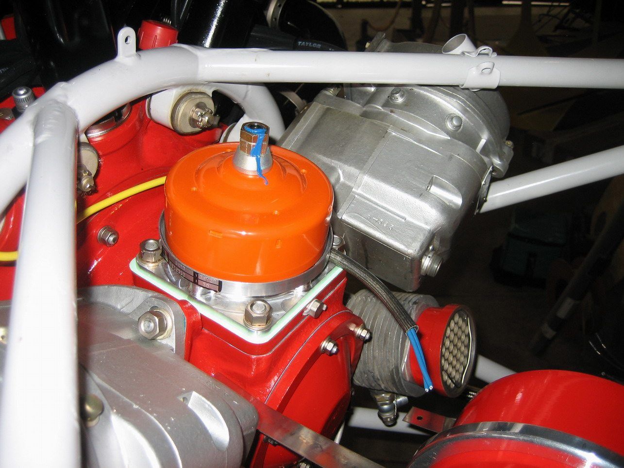

Третим вариантом стал электрический обогреватель состоящий из нагревательных элементов на каждый цилиндр и маслобак. Производитель REIFF Preheat Systems(http://www.reiffpreheat.com ). Такую систему я видел на Цетусе 1000, в температуру порядка -10, в течении часа двигатель принял допустимую температуру для запуска. Бывают версии на 115 и 220 вольт.
Данные о времени и температуре разогрева:
Решено было попробовать ее в деле, и установить на наш двигатель. Заказали модель Turbo XP версия для 9 цилиндровых двигателей. Является самой мощной из линейки:
100 Ватт на каждый цилиндр и 200 Ватт на маслобак (2 нагревательных элемента по 100 Ватт). Так же дополнительно приобрели опцию обогревателя маслорадиатора, мощностью 25 Ватт.

Установка на цилиндры заняла порядка 2 часов:
