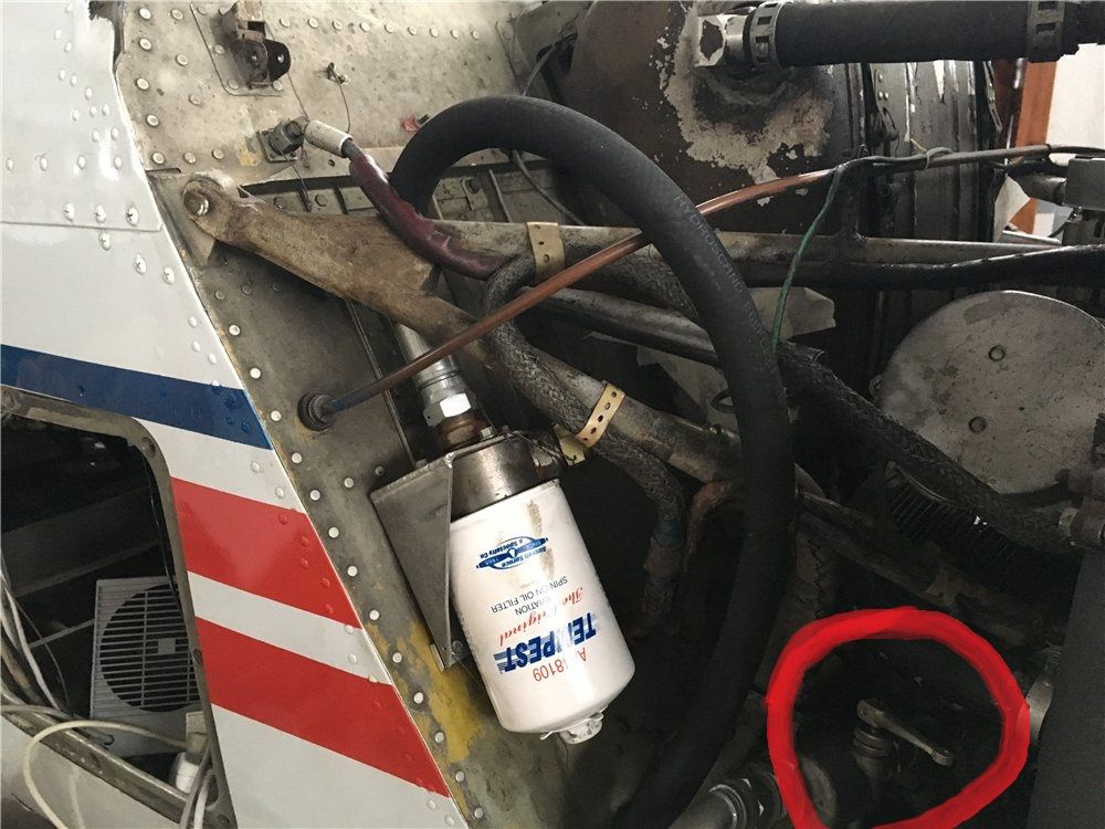

mongoose - не забудьте вот на этот кран тоже ,что то придумать ,чтоб не забывать его открывать !
Мне нравится как на Злине -z37 ,пока не откроишь ,магнеты не включишь!
