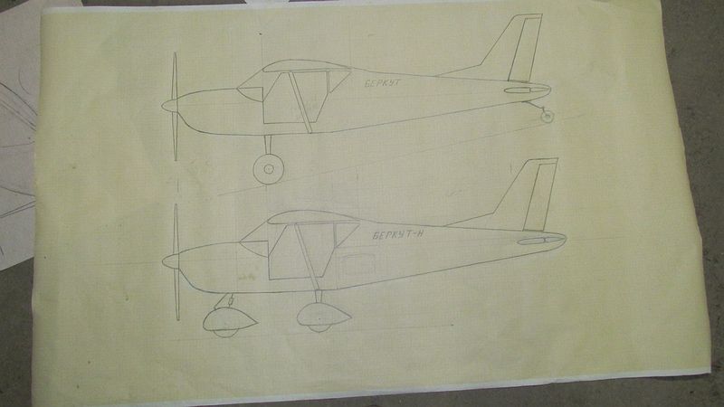

вот пара вариантов исполнения подкосного высокоплана, цельнометаллического, а есть еще перерисованный Беркут с цельнометаллическим крылом но трубко-тряпочным фюзеляжем и хвостовым оперением (завтра картинку выложу)

Вадим привет ! Не удержался и решил тоже проголосовать . Мне видится так, что Беркут уже получил высокую оценку форума , да и его недолгая но героическая эксплуатация подтвердила его надежность . Беркут М с новым редуктором и одноподкосным крылом вполне откроет возможности установки поплавков . Учитывая превосходство Хонды над Ротаксом из твоего же опыта , да с новым легким редуктором - это же готовый раскаченный бренд! И напротив - еще один проект "лодка " в ряду параллельно идущих проектов . Что - то возможно придется неизбежно откладывать . Однозначно верхнеплан с передней стойкой , а далее на поплавках ..... Зер..Гуд
