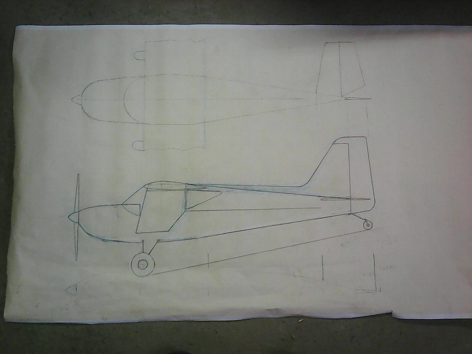

Леха, в весе с тряпочкой можно и не выиграть, а в цене на материалы даже очень легко пролететь с тряпочкой, если применять импортные материалы, металл наш выходит дешевле.....
А вот картинка висящая на стене, самолет тот же только немного удлинен, зализан и с одноподкосным крылом, а фюзеляж трубка и тряпка
    105,7 КБ · Просмотры: 217
вот пара вариантов исполнения подкосного высокоплана, цельнометаллического,
Зачем цельнометаллический? Чтобы сразу начать конкурировать с А22 и СП30?? Так непростое это дело конкурировать с такими монстрами. Если делать для себя, тогда да, хоть утку. Вы определитесь, что вы хотите от будущего самолета. Потренироваться, отработать технологии, использовать новые методы. Или все таки построить и продать. Во втором случае Беркут-М будет более предпочтителен. А построите десяток беркутов и деньги появятся и известность самолета.
