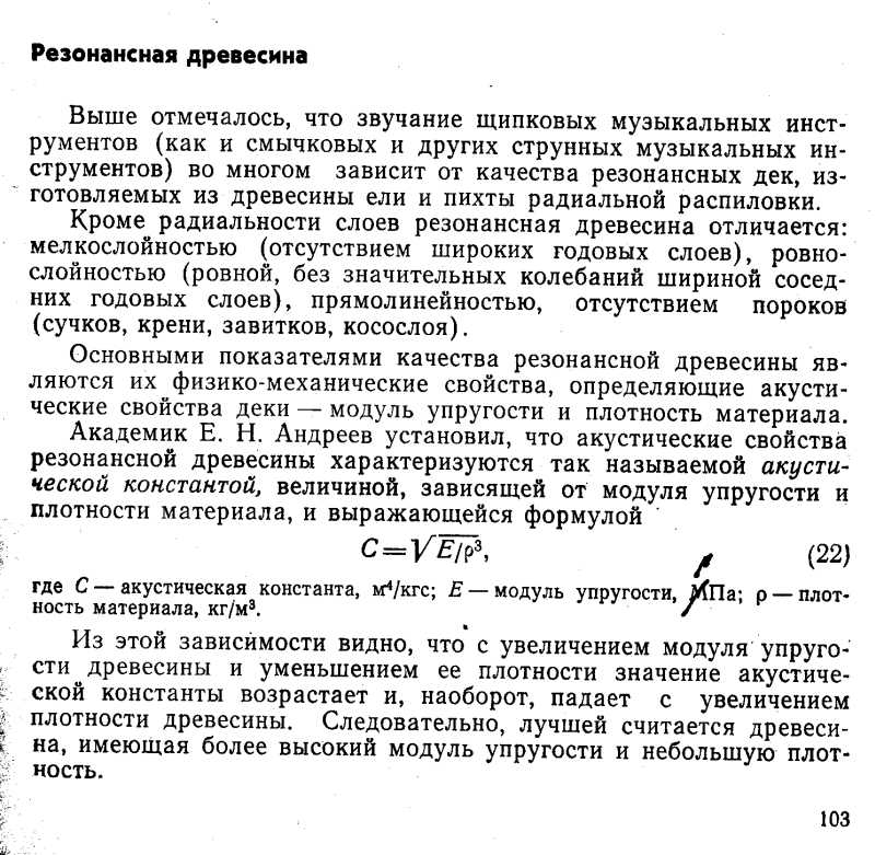

Для расширения кругозора знаний по древесине.
    112 КБ · Просмотры: 295

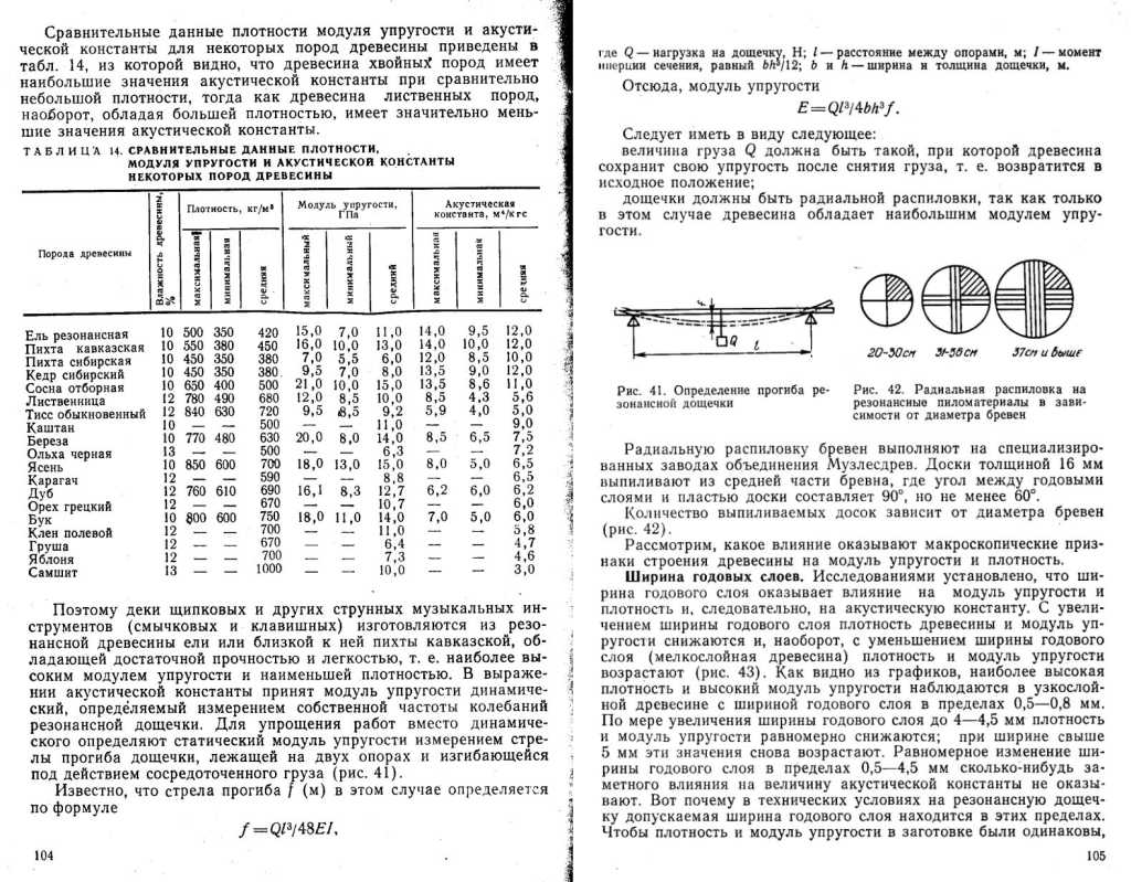

Получается применительно к авиации оптимальной является древесина с минимальным весом и максимальной упругостью. Т.е. сстремящейся к высокому значению показателя аккустической константы.
    149,6 КБ · Просмотры: 293

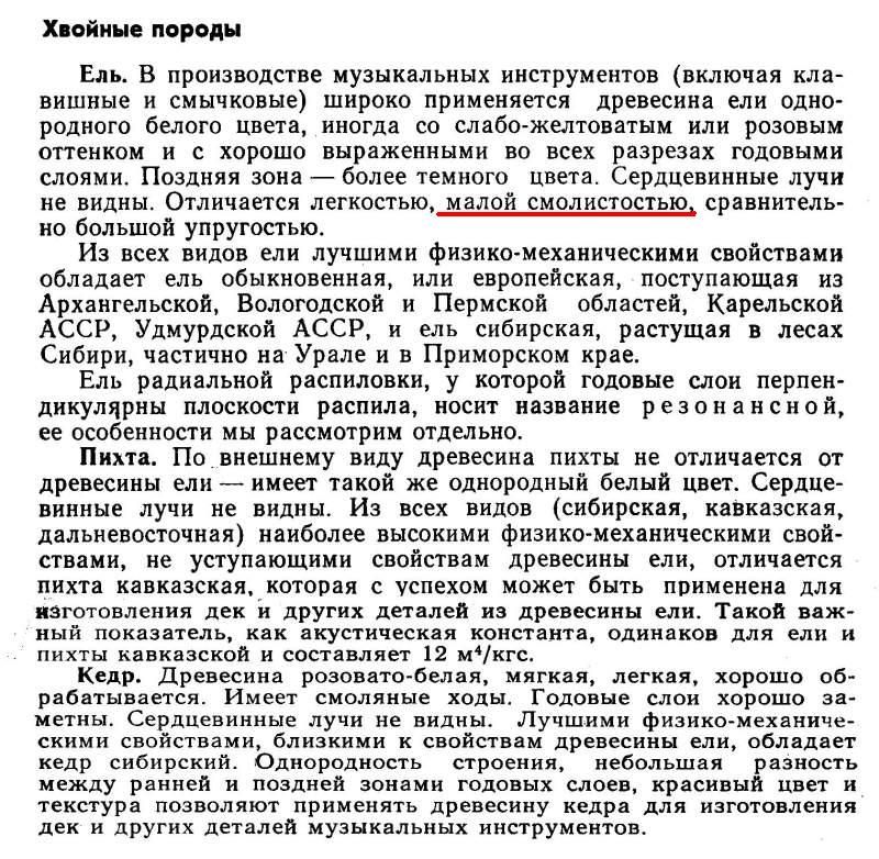

Если верить музыкантам, то ёлка - то, что надо. Но с елью есть одна закавыка. Если её всё же клеить, то собственная смолистость(довольно высокая) может препятствовать адгезии клея. Все видели, что смола иногда целыми каплями расположена в теле древесины. Однако 5кубов это аргумент. Зато есть возможность провести всесторонний отбор, а затем испытания образцов.
Так называемые смоляные карманы, где локально скапливается смола у ёлки и смолистость по всей структуре древесины, как у сосны, не есть одно и тоже. Сосна молиста и этот показатель весьма различен. Бывают очень смолистые доски, на вид как будто пропитанные маслом и соответственно более тяжёлые.

Древесина сосны отличается смолистостью, прочностью и твёрдостью, в особенности эти качества присущи центральным частям ствола, превращающимся в так называемое ядро. Это ядро отличается от наружных слоев заболони более интенсивной окраской, изменяющейся в довольно широких пределах, в зависимости от условий роста дерева.

Недай вам Бог брать для своих самоделок именно эту часть йолки, а то загремите в йолки-палки!

что ж тогда во всех учебниках сосна на первом месте по удельной прочности? а тут ель
