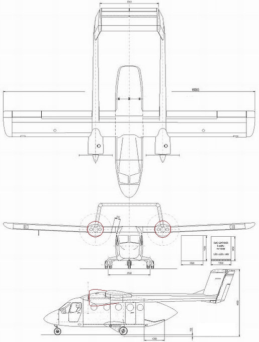

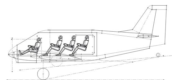

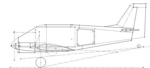

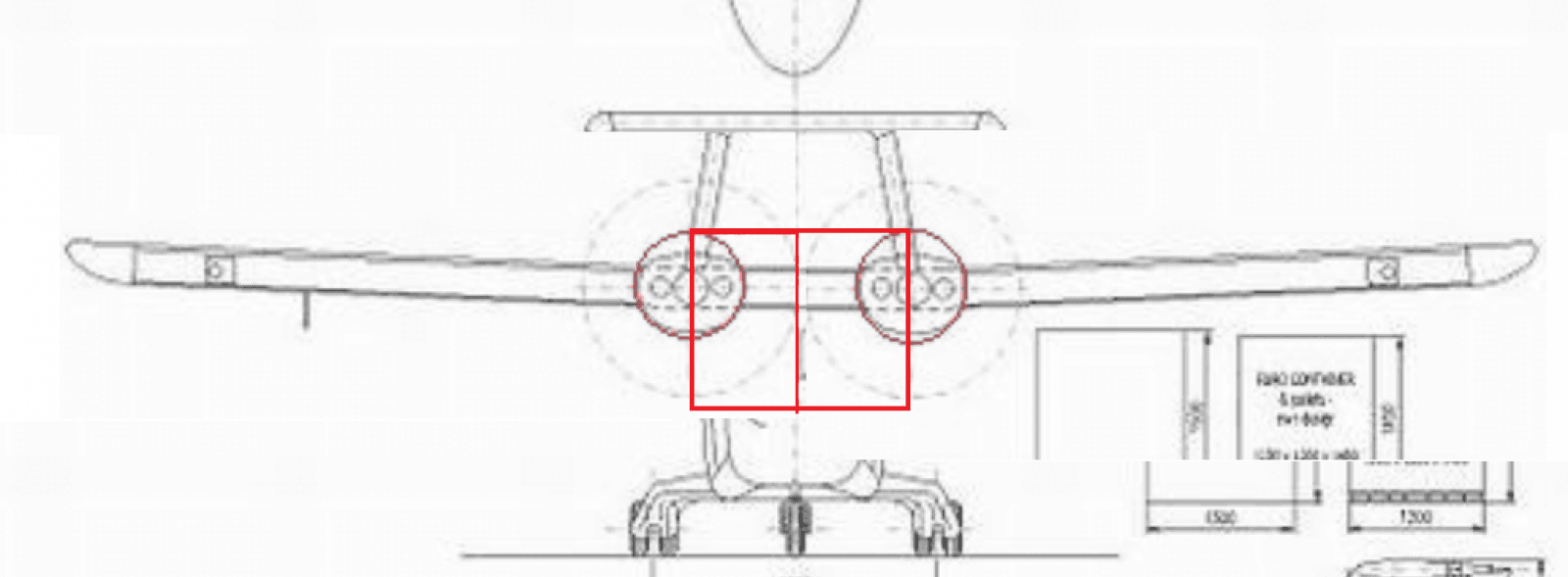

Вот ещё двухмоторники как прототипы
По этой компоновке легко можно и нужную категорию сделать (при желании).Прототипы явно из другой весовой категории

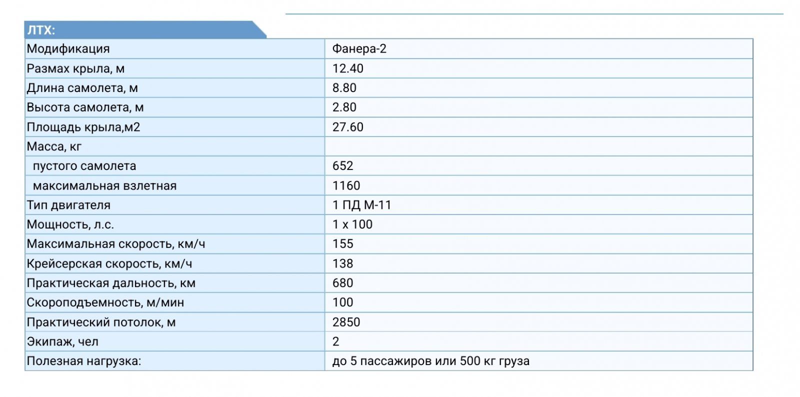

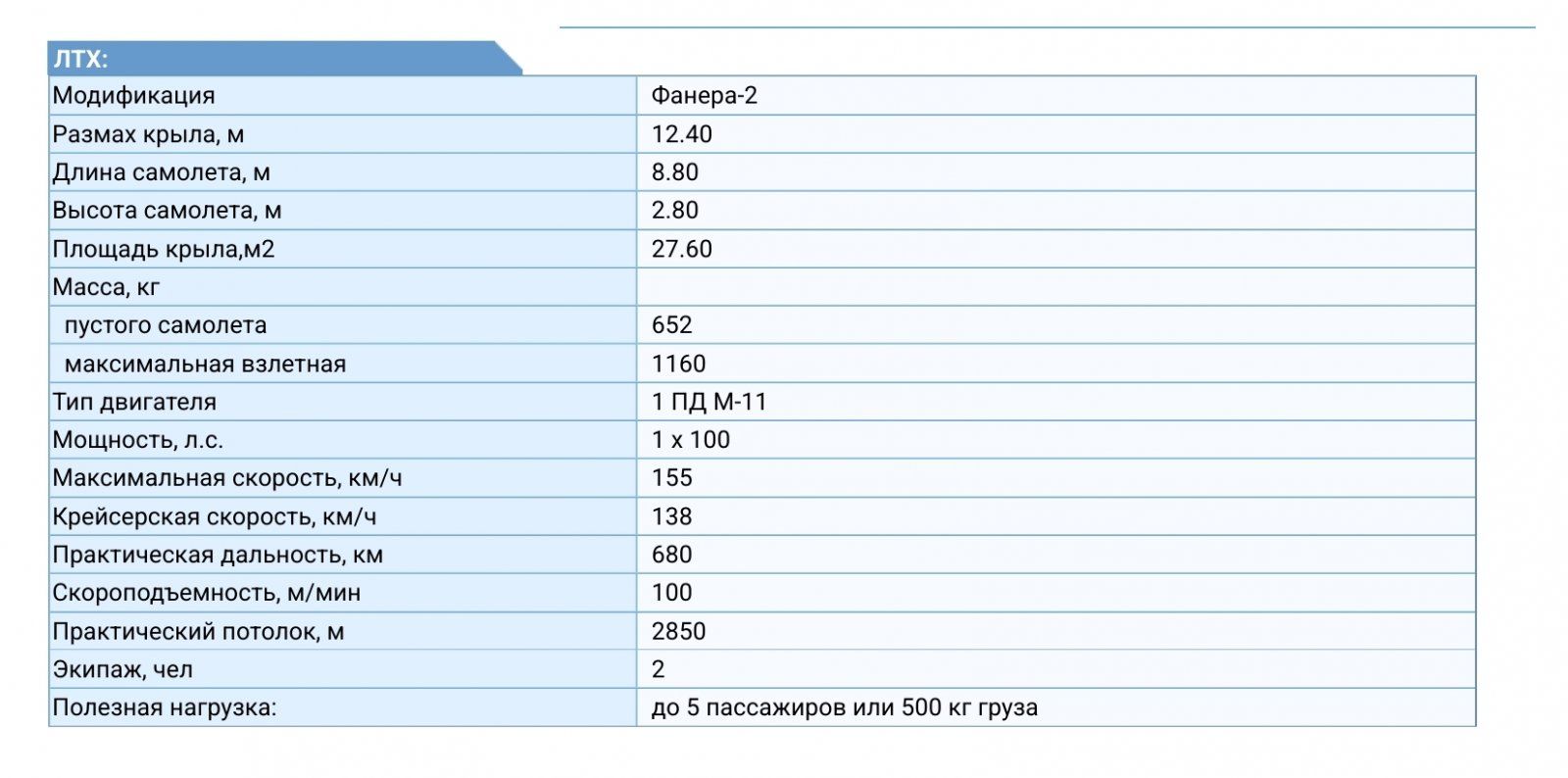

Ну таки это не самолёт, в мотопланер, претендующий на звание самолёта. Его ещё в кино "Семеро смелых" показывали. Довоенном..А этот из более низкой весовой категорий, но таскал 500кг на 680км. При 100 сильном моторе.
Предтеча Ще-2. По характеристикам. Можно ещё более крутой мотопланер вспомнить - летающее крыло ХАИ-3. Тот на том же моторе 12 человек возил на крейсере 120 км/ч. Но это таки не двухмоторнмки и их можно в прототипы добавить до кучи, чтоб выборку увеличить.А этот из более низкой весовой категорий, но таскал 500кг на 680км. При 100 сильном моторе.

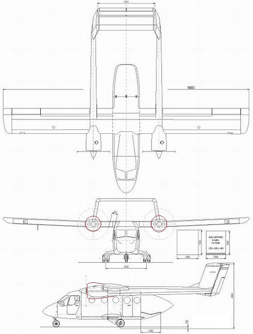

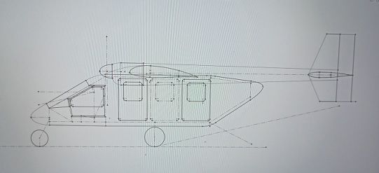

Это кто у нас ?такой прототип возможен
Дык вроде ТЗ уже озвучено, крыло Ан-2, ГО як 12м, шасси милевские. Взлет с не подготовленных полос Попробуйте с передней стойкой на речную косу сесть, думаю он навсегда там и останется.По этой компоновке легко можно и нужную категорию сделать (при желании).

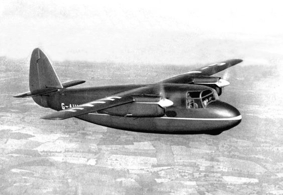

А ещё вот такой прототип возможен

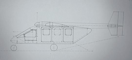

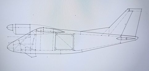

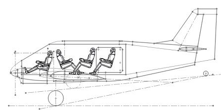

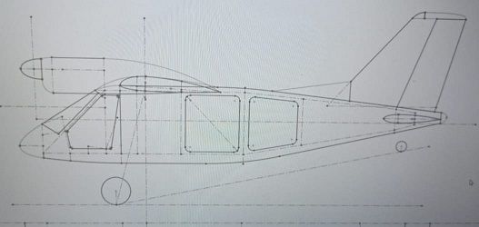

Соглашусь что движки надо бы по мощнее, лошадок под 220-240.Не забывайте, что для посадки на ограниченную площадку достаточно иметь хорошую механизацию, энергоемкую амортизацию шасси, тормоза и низкое качество. А вот для взлета с неё нужна высокая тяговооруженность . Как это совместить в одном проекте? Придется «гасить свечи на канделябре» у оленя. Иначе никак.

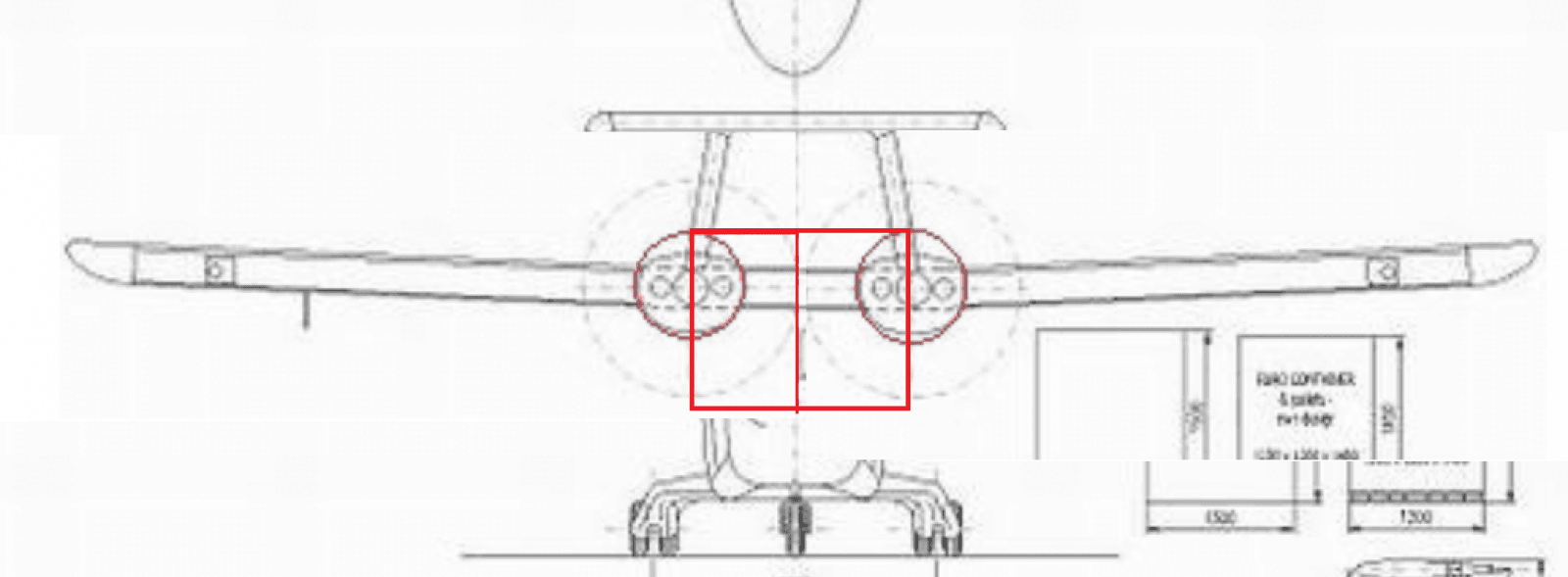

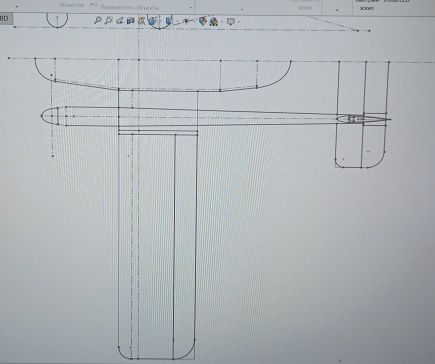

Р. Л. Бартини когда-то, объяснял явление интерференции следующим образом.
Спасибо за ответ. Но все таки - что будет иметь меньше сопротивление - пусть один, но толстый фюзеляж или три отделные компоненты. Лобовая площадь одинаковая.но в какой-то момент они сольются в один большой полумесяц, площадь которого в разы больше, чем сумма исходных.
Сопротивление еще зависит от омываемой площади, да и вообще от чего оно только не зависит, (баба капризная 💃) проще перечислить от чего НЕ зависит 🙈 от фаз луны может не зависит 🤣, (никто не исследовал еще)Спасибо за ответ. Но все таки - что будет иметь меньше сопротивление - пусть один, но толстый фюзеляж или три отделные компоненты. Лобовая площадь одинаковая.
Так и я о том. При том если на двух местный необходимо бублик илюминатор поместит, то на грузовой - нет. И спереди лавка на три человека. Правда с развесовкой интересно. Или груз с переди.По идее если площадь поверхности трех тел будет больше одного при том же миделе, соответственно и сопротивление больше.
