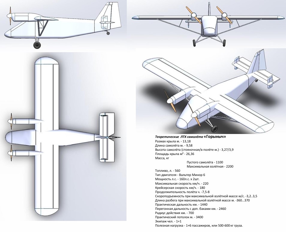

Олег привет!. Вероятно я позновато со своими советами влез , но меня сильно беспокоит длина моторамы.
При перегрузке на крыло будет прилетать неслабый скручивающий момент.

Даже не злоупотребляя пилотажом , это-же становится слабым местом при стукании самолета об планету.
Понимаю , что аэродинамически твоя схема правильнее- и плоскости винтов вынесены - но у двухмоторников , хорошо переносящих перегрузки , как при пилотаже , так и при ударах о планету опорыы двигателя практически на лонжероне висят.

Меня тоже. Но делаем уже как делаем.
Сама подмоторная рама не будет завязана на крыло в данном случае. Только лишь посредством декоративных обтекателей по форме профиля. А уже моторами, будут крепиться к ней.
Если моторамы завязывать с имеющимися консолями, вознут другие нюансы.
Борт номер 0 если будет, будет сильно другим и ближе к привычной классике.

Я рекомендовал Олегу подобную же компоновку моторов относительно экипажа (и обзор лучше, и силовая схема завязана правильнее) - но, насколько понимаю, здесь моторы подперты своими подкосами, дабы не грузить крыло.
Надеюсь, вы не обиделись. Ибо, как мне кажется, не было сказано ничего такого. Просто сделал "негатив" ваших сообщений, чтобы вы могли немного прочувствовать себя в моей шкурке.
Тем не менее, я таки украл у себя время, чтобы сделать вам более понятно. Конечно не как вы привыкли, по методичкам, но как смог.
Делать это раньше, не имело смысла, так как проект всё время "дышит". А для понимания общей концепции, думал, что достаточно будет эскизов.
В общем, встречайте: "Горыныч"!

Олег, подскажите пожалуйста шайбы на стабилизаторе появились в результате виртуальных продувок?
Да. И они пока ещё в процессе оптимального подбора. Потому и не выкладывалась модель общего вида, ибо внешний облик оперения пока "живой" и возможно, серьёзно подкорректируется.
Как чувствовал, специально оставил часть фюзеляжа в зоне Г.О. "девственно чистым".
Хотя совершенно не ожидал "полянки" именно в этом месте.
А имеющееся Г.О. от Як-12, мне не нравилось изначально. Что его доводить, что сделать новое, времени уйдёт столько же, но результат будет сильно другой.

Как показывает практика, у "вагонообразных" фюзеляжей, нужно увеличивать от расчётного значения L-го. и площадь оперения, процентов на 20, минимум.
А у вас ещё и два мотора...
Хорошо, когда у конструктора есть возможность вносить изменения в схему, по мере строительства.
Просто вспомните А-37 Владимира Гаслова. Второй самолёт по итогам полётов первого на поплавках получил и большую длину Lго и две концевые шайбы на стабилизаторе ГО...

Олег приветствую! Я опять про методички. Но всё же. Подобные картинки для своего самолёта делали?
Кондратьев "Самолёт своими руками" стр.144 и 150.
Вот и картинка уже в ходу. Правда оказалась нужной? Хотя желательно сделать нормальный чертёж общего вида с основными габаритными размерами в 2D (я давал пример ранее). При наличии 3D модели несложно сделать три вида(проекции) в 2D.

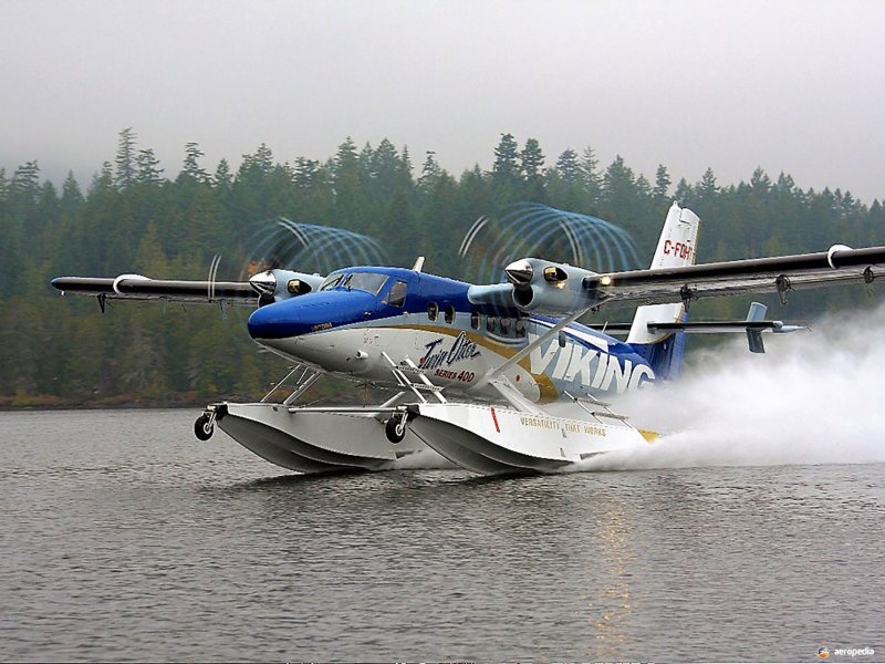

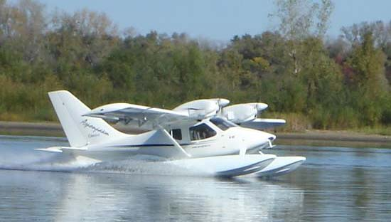

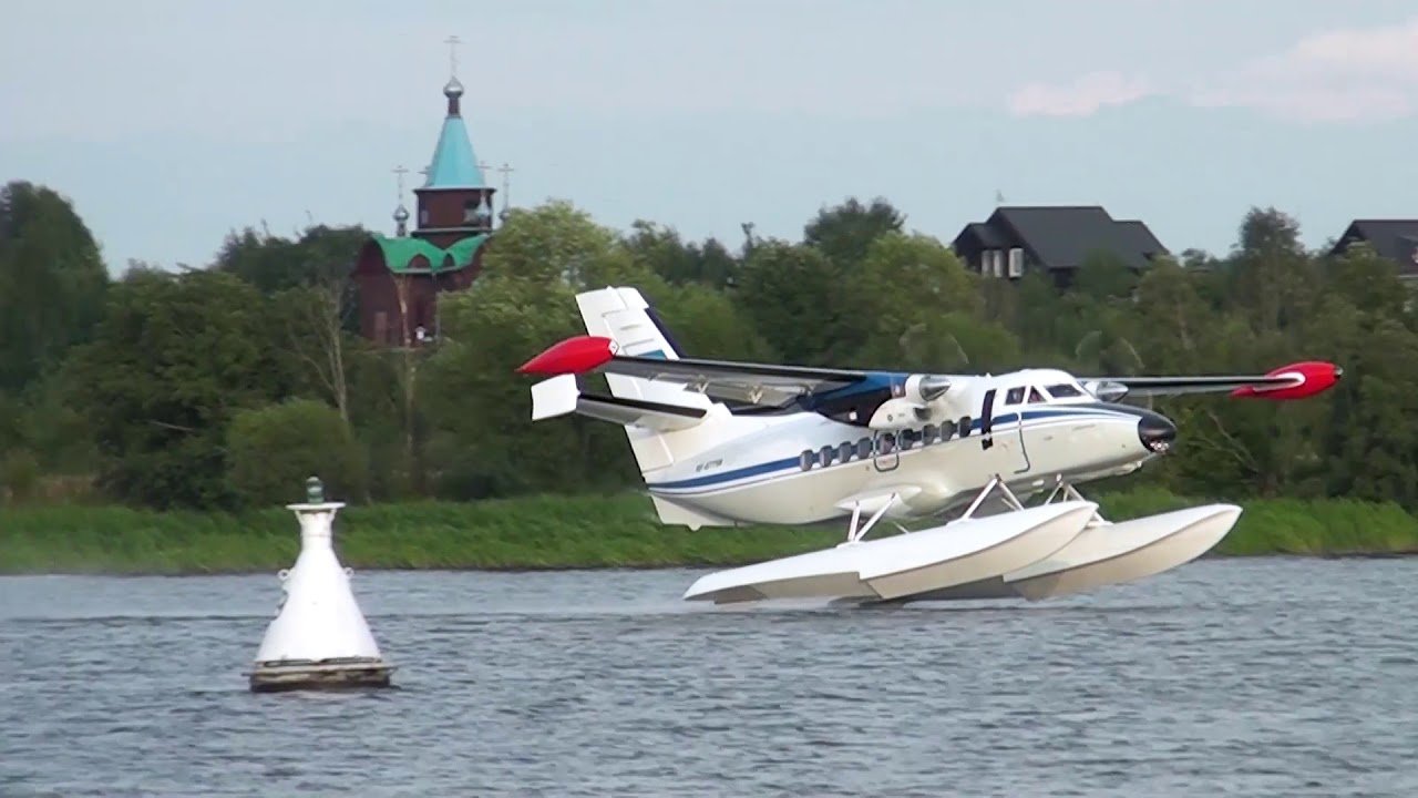

Обычно такие кили появляются, когда сухопутный вариант переделывают на гидро с поплавками. Будет поплавковый вариант?
