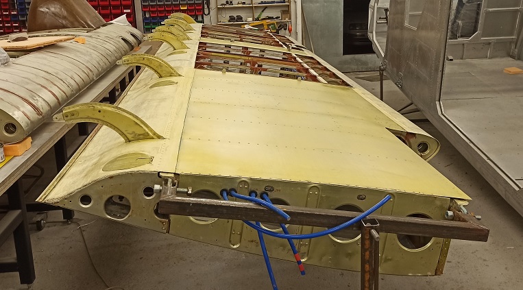

Все почти так - только, образец с Ан-2 показал некоторую экономию ЛКП: такой вес, 400 г, получался на Авиатике пр ткани АМ100 и ЛКП согласно технологии. А на Ан-2 ткань более тяжелая, АСТ. Для справки, вес кв.м. АМ100 равен 100 Г.К слову о проверках...

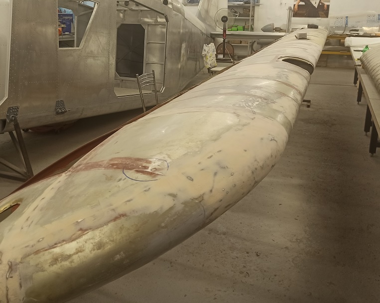

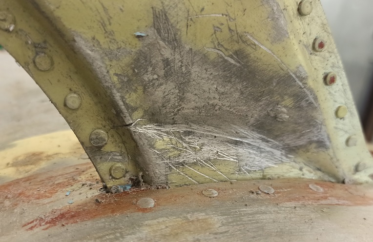

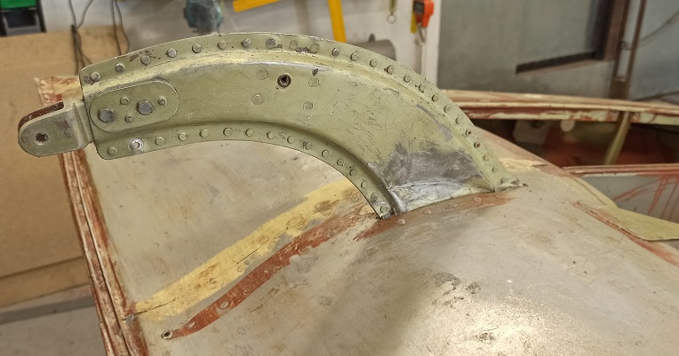

Навалено было шпатлёвки и внешне не заметно даже, пока всё не отковыряли. Где-то его хорошо приложили. А вместо ремонта, просто замазали и покрасили...

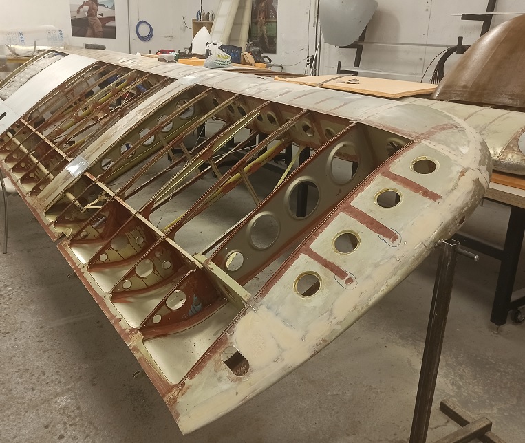

Многострадальная консоль потихоньку начинает выравниваться и профиль приобретает хоть какую-то форму

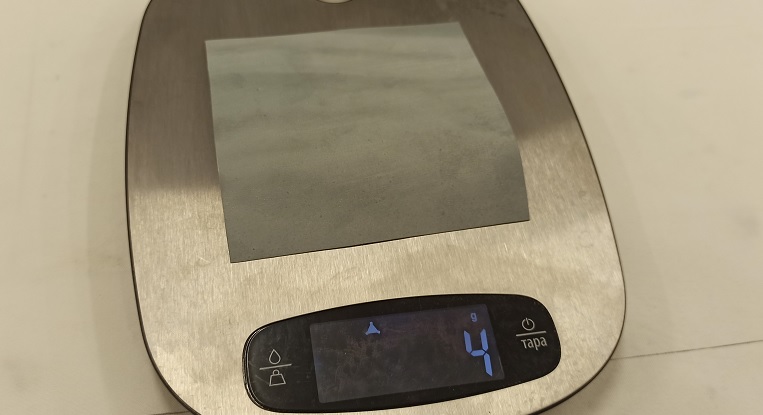

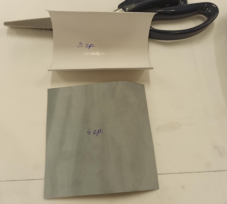

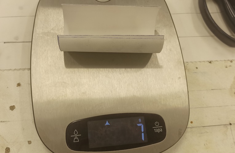

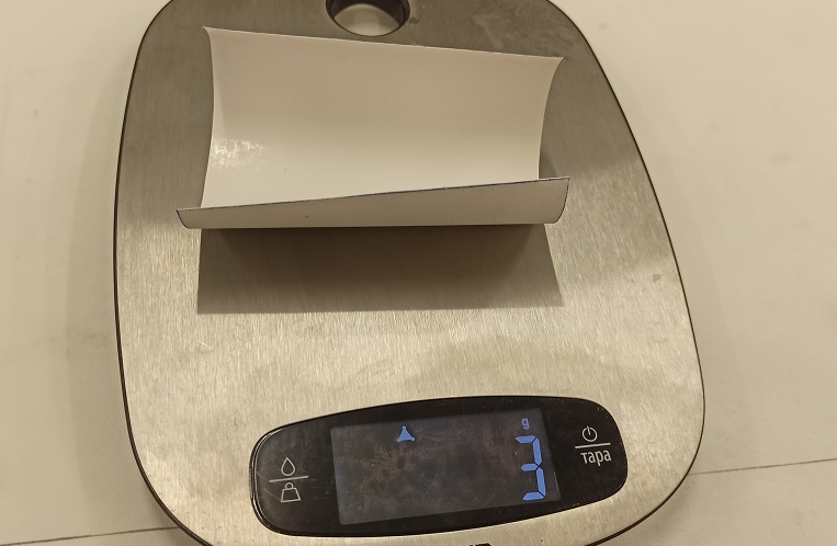

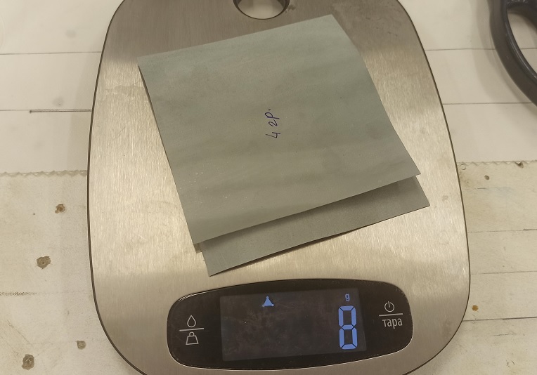

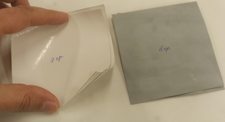

Между делом, ради интереса были произведены взвешивания фрагментов ткани. Размеры 100х100мм. Синтетика с грунтом и краской.
ХБ с эмалитом и краской
Сравнение
Для чистоты эксперимента, добавил ещё по такому же куску.
Сравнение
С учётом погрешности из-за малых фрагментов, вес получается примерно одинаковый. Синтетика - 350гр/м2. и ХБ - 400гр/м2. Чисто в весовом плане, различия в весе не существенны.
ХБ это "живой" фрагмент родной обшивки с верхнего элерона Ан-2.

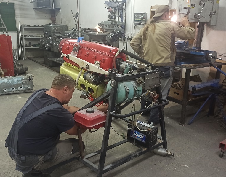

Это запасное 😁У вас магнето укатилось)

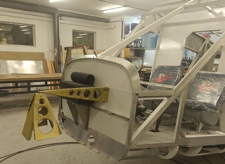

Для погонять движок хватит более чем. Слепили из того что было под рукой, по-быстрому. Вроде работоспособно и ладно. Гонка предполагается на чистом асфальтом куске, как раз, чтобы не тянуло ничего в винт. Выше поднимать стенд не охота, да и тоже будут возникать другие нюансы. Уже будет, как есть.Бензобак маловат и мотор низковато, будете подхватывать все с земли винтом. Если критику принимаете.
Оно там не валяется, а лежит. И оно, не рабочее, а забракованное. Если хорошо присмотреться, то на двигателе видны установленные.Для работы возле изделия не пожлобьтесь, или сделайте, или купите инструментальную тележку на колесах.
Глядя на валяющееся на "чистом" полу магнето, рассказы о увеличении мощности и качественной переборке мотора воспринимаются как демагогия.
Да, да. Слой пыли на стенде аккуратно не тронут. 🧐На рабочем месте всегда порядок и чистота.
Конечно, пусковой стенд ведь определяющее звено в переборке мотора. Ща мы пыль на нём протрём и двигатель сразу станет перебран правильно😉.Да, да. Слой пыли на стенде аккуратно не тронут. 🧐
Так, то оно, так, но когда наводишь порядок в мастерской, потом нужные детали и инструменты, ходишь и ищешь, а тут всё под рукой и видно, что, где лежит?!Да, да. Слой пыли на стенде аккуратно не тронут. 🧐
