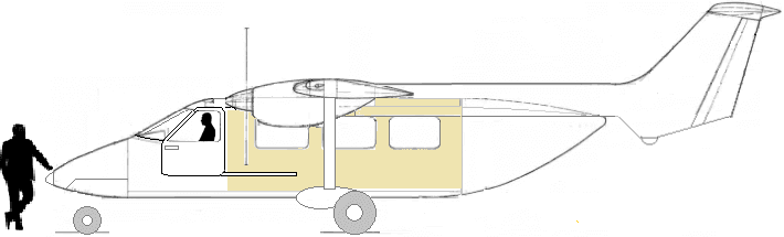

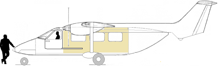

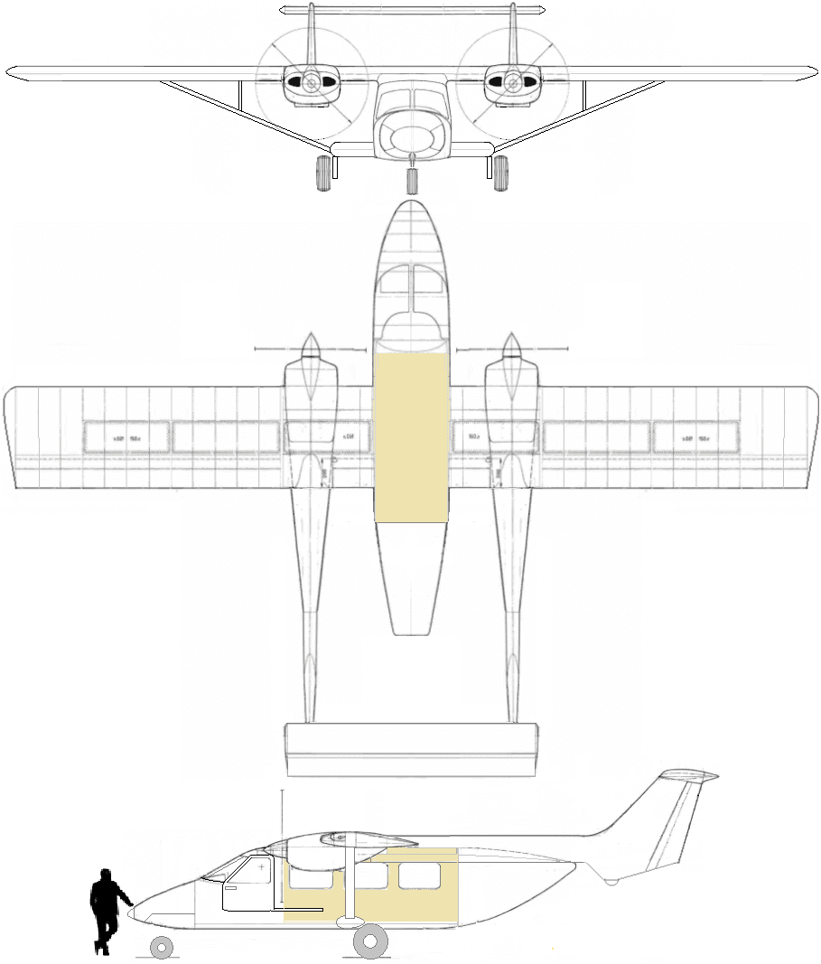

И всё-таки (с точки зрения бывшего "воздушного биндюжника", 20 лет пролетавшего на АН-26 пилотом) наиболее оптимальной для лёгкого двухмоторного грузовичка с негерметичной кабиной, летающего днём по ПВП вне фронтальных гроз и зон обледенения по всем бывшим "помойкам" МВЛ 2-й категории, является двухбалочный гибрид грунинского "СТРИЖ-а" и антоновской поршневой ещё "ПЧЁЛКИ". С точки зрения удобств в лётной эксплуатации и её наземного технического обслуживания.
Жёлтым цветом на рисунке выделена грузовая кабина такого "гибрида". Двери пилотов - сдвижные назад...
Скорость крейсерская - как у АН-2 (может быть чуток поболее), ВПХ - аналогичные.
Взлётная масса - порядка 1700 - 1750 кг при использовании двух движков мощностью по 160 л.с. (лучше конечно помощнее, хотя бы 210 л.с.)
Максимальная коммерческая загрузка самолёта при полёте на расстояние порядка 500 км (с учётом АНЗ по ПВП) - порядка 450 - 500 кг.
Кстати - ОЧК как раз прорисованы от нижних плоскостей АН-2. 🤣 Подкосные...
Что скажете на это?
Ну и для лётных училищ ГА и военно-штурманских училищ такой аппарат мог бы пригодиться как самолёт первоначального лётного обучения.😉
Есть в наличии? Дарите 😉 ?

Уверен: так, как на рисунке, с антоновским крылом не получится ввиду малой жёсткости на кручение. Подкосы или хотя бы контрподкосы должны приходить в стык крыла с балкой. А лучше вообще ничего не монтировать на крыле. Если фюзель не от Ка-26 - то хорошо бы рассмотреть тандемное размещение ВМУ (схема скаймастера). У гружёной машины в случае отказа асимметрично расположенного движка вангуемы проблемы. Если не предусмотрено jettison stores)

По пунктам,сразу бросившимся в глаза (не все, конечно:
- Категорично задняя центровка.
- Конуса разлета лопастей гарантированно рубят экипаж, особенно с противоположной от винта, стороны.
- Балки, сечение которых уменьшается под/над крылом, сильно снижает несущие свойства крыла вблизи.
- Подкос, крепящийся к двухлонжеронному крылу, не воспринимает кручения, а его угол подхода к крылу образует узкую щель, снижающую ПС и увеличивающую лобовое сопротивление ( спасти может работающий на кручение, замкнутый контур крыла, или Т-образный подкос).
- Высота поперечной балки между основными стойками под полом грузового салона, крайне мала.
- Задняя часть ф-жа в районе рампы создаст донное сопротивление на не менее 3/4 площади сечения фюзеляжа...
Список можно продолжать, но нет смысла - при реализации данной концепции "рамы", к компоновке отностись следует с учетом всех действующих факторов. При этом, тип мотора имеет достаточно важное значение: звезда, оппозит, или перевернутый рядник потребуют разных решений.
ЛА-8 "ни разу" не грузовой самолёт. Просто прикинь КАК в его люк (на спине фюзеляжа за центропланом) груз грузить. Кран подгонять, что ли или "гусаком"? А как потом экипаж рабочие места занимать будет?
Л-44 осухопутили кстати, его пример я приводил выше.
Конечно, для "грузовика" нужно делать другой фюзеляж, у которого тот же люк был бы сбоку, и шасси. Но 70% самолёта считай есть. Другое дело, его производителю это не надо. И да, двухбалочная схема - лучшая для этих задач. МЛМ.
У меня стойкое ощущение, что создатели "Аравы" использовали завалявшийся на задворках фюзеляж от какого-то лайнера. 🙂 Ибо для размещения грузов эта круглость нафиг не нужна, и по интерференции с крылом-совсем не комильфо...

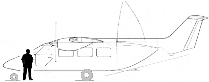

На рисунке изображён оппозит, скорее всего TCIO-360, сертифицированный в России (за основу взят бы чертёж "СТРИЖ-а", а перерисовывать его не хотелось), но мой прикидочный расчёт был на рядный "Вальтер" изначально (как топикстартер писал). Соответственно и форма балки другая и её крепление к центроплану - без таких сужений и расположения по высоте. Всё это лечится при прорисовке, не окончательно, но лечится.
По поводу воздушных винтов и задней центровки - просто передвинуть на 250 - 300 мм кабину экипажа вперёд. И попутно увеличить длину грузовой кабины до 2700 - 2750 мм, дав дополнительное место для сопровождающего груз в салоне. Вырастет масса конструкции, согласен!
Донное сопротивление слегка можно уменьшить удлинив задний кок фюзеляжа. Но удобства погрузки-выгрузки будут явным преимуществом.
Также и увеличить высоту и общее поперечное сечение балки под полом грузовой кабины особых проблем не вижу. Да - вырастет её масса и увеличится лоб.
Но при этом можно будет в нижней балке разместить аппаратуру для централизованной заправки топливом под давлением, чтобы заправщик не залезал на высоко расположенное крыло самолёта при заправке (особенно зимой). Хотя опять же увеличится масса конструкции. Но удобств для наземного обслуживания будет больше.
Про подкос (как у стабилизатора АН-2) я уже писал ранее.
Ну и вследствие возрастании массы конструкции придётся использовать движки от Вальтера, но не на 160 л.с. (как у топикстартера заложено в задумке), а на 235 л.с. (которые чехи по заказу от "АЭРОВОЛГИ" сертифицировали на автомобильный бензин!).
Про высокую скорость полёта для грузового самолёта на 500 км плечо наверное не стоит заикаться. На уровне того же АН-2 будет вполне разумно.
Короче - почти все возражения "лечатся" при желании. Не совсем, но хотя бы частично. Зато удобства в эксплуатации будут заведомо выше, что для эксплуатантов гораздо важнее.

Поизучал нижнее крыло Ан-2. Мне кажется с ним вообще ничего хорошего не получится. В нормальном полёте крыло давит на стойку вверх. Лонжероны на сжатие совсем не работают. А с подкосом будет существенное и постоянное сжатие.
И несущая площадь этих крыльев всего 23 м2. Нагрузка на несущую площадь будет ~100 кг/м2. Про короткие взлёт/посадку можно забыть.
При отрицательной перегрузке расчалки работают как подкосы. Лонжероны будут работать на сжатие.
Тоже спорное утверждение. 23 м2 - это площадь консолей. Прибавить сюда фюзеляжную часть. Два двигателя обеспечат хороший обдув крыла, что сократит разбег. Кроме того, на нижнем крыле расположен щелевой закрылок по всему размаху.
