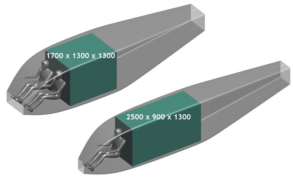

Ширина салона во втором ряду кресел порядка 1560

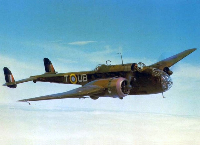

Handley Page Hampden - Wikipedia
Если не рама, то сделать дверь во вся ширину грузого отсека. Высота имхо позволит.

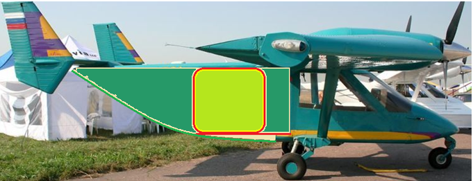

Вы тут с Хайнцем на пару америку что ли открыли? 🤣 жаль что Антонов с Яковлевым об этом не догадались, летали бы сейчас Ан-2 и Як-12 с передней опорой и горя не знали 🙈🙈🙈. Везде есть предел разумности. Передняя опора такого же диаметра съест 20-25 км/ч скорости и добавит килограмм 30 веса (а это пол часа полета) . Двухбалочная схема сьест еще 2-3 единицы аэродинамического качества, ( сомневаюсь что выше 10 вообще можно получить в крейсере, против 12 в классике) еще минус 20-25 км/ч. От крейсера останется в лучшем случае 150-160. Тут придется забыть либо о дальности , либо уменьшить полезную нагрузку.Крис Хайнц (автор "небесного джипа" СН-701, имеющего характеристики STOL) видимо этого не знал 😂 🤣 😀
А можете прокоментировать тогда и схему бумеранга / zwilling - два тонкие фзельяжа, с крылом большего удлинения по сравнению с классикой.Двухбалочная схема сьест еще 2-3 единицы аэродинамического качества, ( сомневаюсь что выше 10 вообще можно получить в крейсере, против 12 в классике) еще минус 20-25 км/ч. От крейсера останется в лучшем случае 150-160. Тут придется забыть либо о дальности , либо уменьшить полезную нагрузку.

Мы обсуждаем выбор схемы проекта? Или казусы истории?А можете прокоментировать тогда и схему бумеранга / zwilling - два тонкие фзельяжа, с крылом большего удлинения по сравнению с классикой.

Исходя из размерности полок и выноса подкоса, взлётный вес на них может варьироваться в пределах 2200-2500кг. Как и эксплуатационная перегрузка равная +4...4,5g., в зависимости от озвученных параметров....
Поэтому если используется нижнее крыло, то для выдерживания перегрузок как на Ан-2, взлетный вес самолета должен быть примерно 1,8-2 тонны
Пока, это всего лишь прикидка возможности существования данной схемы, из того, что есть. Если схема себя зарекомендует, то придётся искать "Карла с Кларой" 😛. Но уже не под сборную солянку....
