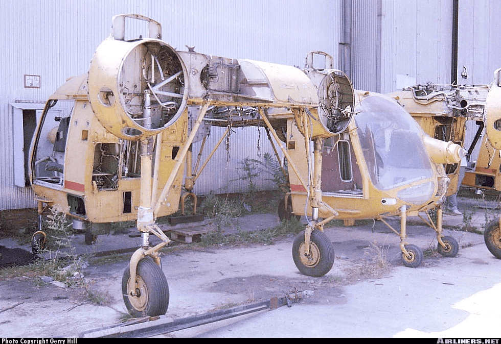

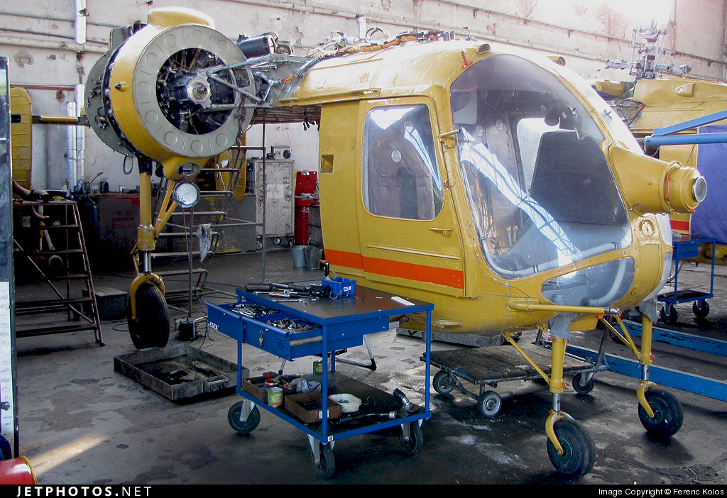

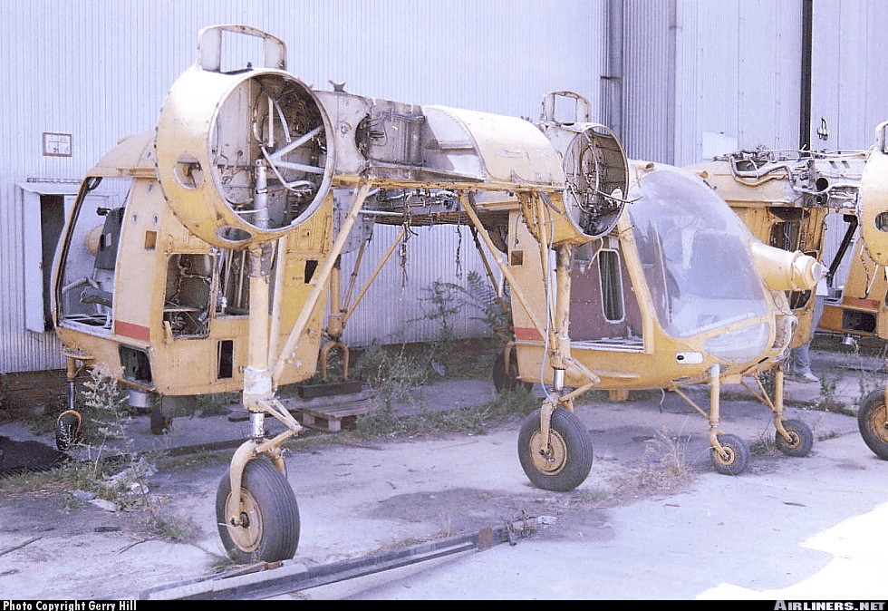

Что если эту часть Ка-26 (кабина отсекается к чертям собачьим) использовать как центроплан , на котором уже основные стойки шасси , узлы для крепления двигателей (правда , нужна доработка что бы развести ВМУ) , разместить узлы крепления подвесного фюзеляжа и узлы крепления консолей ( лично против лишнего вмешательства в архитектуру крыла Ан-2) . Ну и "вишенка на торте" - бензобаки .
Списанный Ка-26 после вандализма , думаю , найти труда не составит .

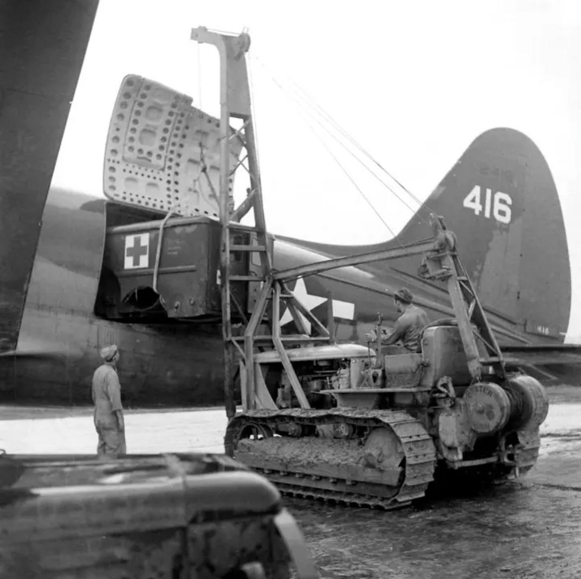

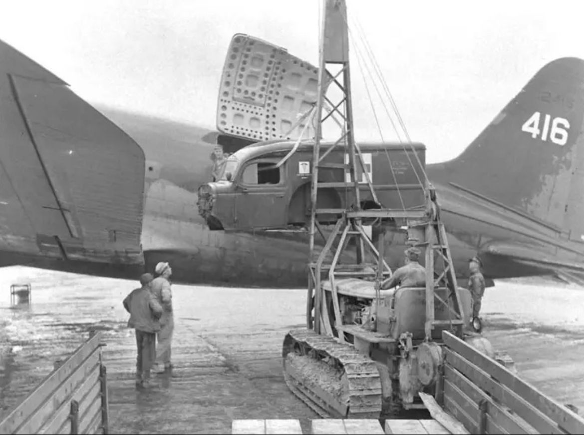

Вот как выглядит погрузка сбоку….

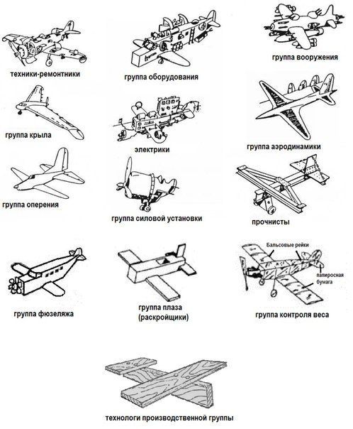

На вечере певокурсника в ДК Маи висел большой плакат-напутствие, где изображено было несколько концептов, каким видят ЛА аэродинамики, прочнисты, технологи, вооруженцы, эксплуатационники и экономисты, - всего шесть картинок и подпись (дословно не помню): Конструктор должен это всё учесть и совместить.
23 страницы иллюстрации того плаката.
Такой например: 🙂
Таки да! Правильно расставить приоритеты нелегко!
