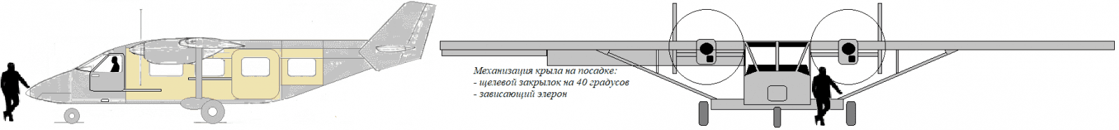

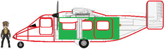

Зелёным цветом объём грузовой кабины выделен.
Что то сильно похож на этот ! Токо меньше .

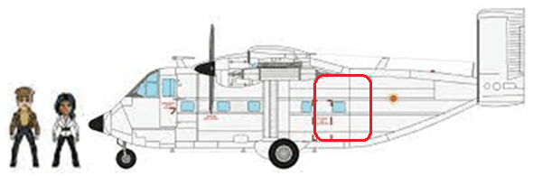

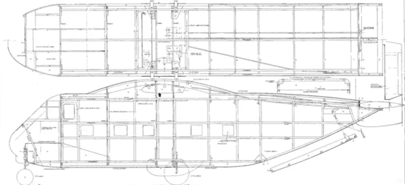

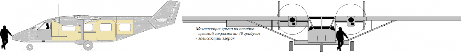

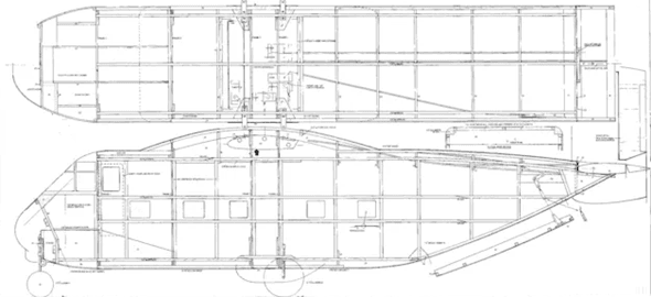

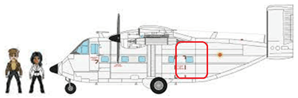

Ну тогда просто выскажите тут своё мнение про технологичность изготовления вот этого "летающего сарая" фирмы Шорт 🤣
Я по нему в Мапуто лазил, он там рядом с нашим АН-26 стоял. Я был впечатлен, если честно. Функциональность доведённая до абсурда!
А на этом эскизе я просто слегка "откорректировал" размеры этого "амбарчика" под "хотелки" и размерность от топикстартера.
Обратите внимание на возможный размер бортовой сдвижной грузовой двери!
Ну и заметьте, что предлагаемая мною ранее компоновка практически совпадает с компоновкой этого "сарая с крылышками".🤣

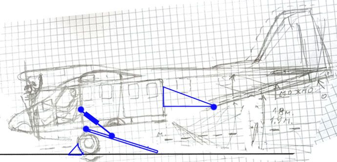

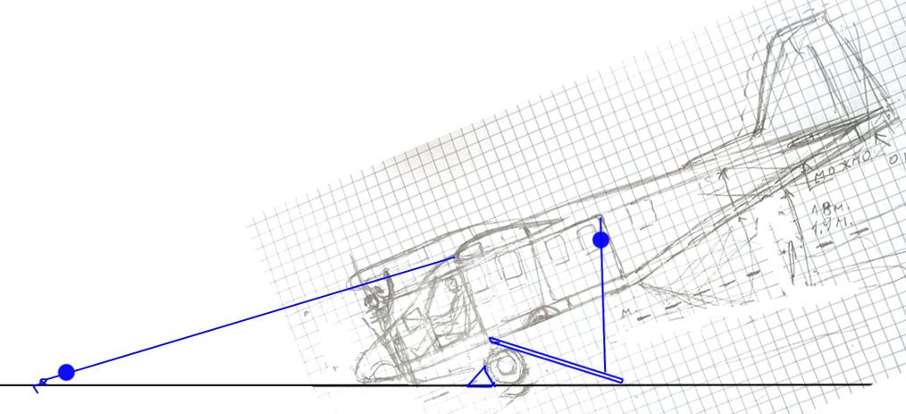

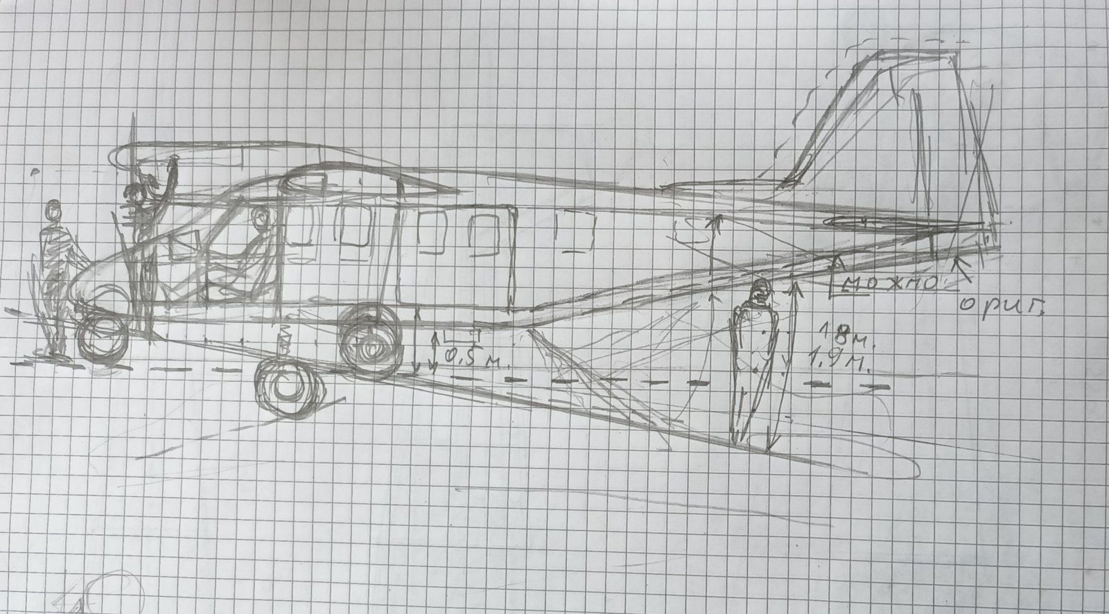

Буквально вчера разговаривали на тему. Дикая мысль. Аппарат с носовой стойкой. При стоянке под пузом ~500 мм, при аппарате что отрисовал Любитель с зади не подойти высота примерно метр до предпологаемого люка-рампы. Мысль. Передняя стойка поджимается вовнутрь носового обтекателя и стопорится на пол колеса, аппарат наклоняется носом к земле и открывает доступ к рампе, получая высоту примерно в полный рост человека ~1,8 м.. Привод может быть ручным, и иными способами. То
есть при погрузке с рампы,при обслуге моторов,можно почти весь мотор достать руками и в полёте и в случае аварийной посадке стойка поджата в полколеса..
Всё таки рампа более предпочтительна, может и не так часто она нужна будет, но этот бонус будет очень актуален по многим параметрам. Кому захочется на морозе разбирать свой снегоход или затолкнуть лодку или длиномерные детали пыхтя с манёврами с боковыми дверями, не помни не согни не сломай что нибудь.)?
Схеммку кину завтра)
Эскизик на тему).
Судя по тому как воюет Олег, который Любитель, смеем предположить что компоновка утверждена и прорабатываются деталеровка и есть небольшие белые пятна которые поддаются метаморфозе. И анализу ввиде дискусий здесь) . Здесь говорилось в общих чертах, идеи, мысли не привязывая к общему виду и даже размерам аппарата что показал Любитель. И многие вещи абстрактны.
На эскизе использовал компоновку и размеры, примерно + - пару километров, так как нет размеров на его эскизах кроме общих, или я не увидел,., зато есть человечки и по ним примерно отрисовал).
Знаю что Олег против носовой стойки, мотивируя пейзажем дикой местности. Да согласен... Но.
Это тема для предметного разговора.
Как мне кажется на данном этапе на ветке идёт поиск наиболее оптимальной компоновки того, из чего можно сваять новый лёгкий грузовой двухмоторный самолёт. Причём из имеющихся у топикстартера двигателей, крыла и элементов шасси и оперения. То есть обсуждение плюсов и минусов различных компоновок с точки зрения технологичности изготовления, удобств погрузки и выгрузки, удобств в эксплуатации для пилотов и технарей. Чтобы выбрать то, что потом реально сможет выполнять поставленную автором задачу, а не подпрыгивать с поля и крутиться вокруг хвоста раз в неделю на выходные. Так что для начала надо выслушать и обмозговать ВСЕ предлагаемые тут варианты компоновок и выбрать из них наиболее оптимальный.
Или я ошибаюсь?
Никакой поиск не идет - работа движется полным ходом в соответствии с озвученным вариантом, который вполне пригоден для выполнения задачи.
На самом деле, ферменный, фюзеляж прямоугольного сечения реализуем не просто, а очень просто, с гарантированным результатом практически без оснастки.
Ну и что осталось по планеру: присобачить готовые консоли на подкосах, закрепить готовое оперение? Это что - проблема?
Носовая, часть с кабиной также легко делается - разве, что придется изогнуть три- четыре профиля.
Шасси, имея компоненты от Ми-2, проблем также не представляет.
Главное - закрепить моторы - но и это, имея некоторые представления о нагрузках и методах расчета, вполне посильно.
А идея с рампой, при всей кажущейся, привлекательности, для данного типоразмера явно уступает хорошей боковой двери, а то и двум.

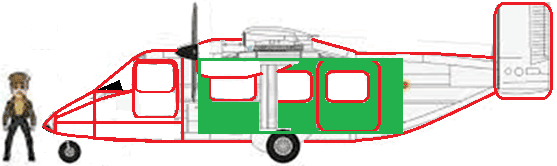

Имху
Прекрасно согласуется с желаниями автора ветки, за исключением разве что оперения.

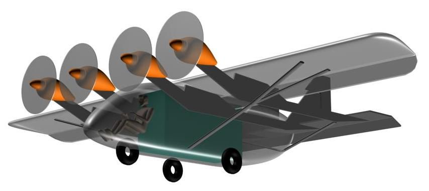

С двумя движками делать балки на пилонах, понятно, нет смысла. Ибо 2 мотогондолы не очень много отъедают от крыла, можно с этим мириться ради компактности и лучшего распределения масс вдоль продольной оси.
А поскольку двумя винтами обдувается небольшая часть крыла и выгод от обдува немного - можно и вовсе отказаться от размещения движков на крыле в пользу схемы кри-кри. Но я бы не отказывался. У кри-кри видится 3 преимущества: 1) более короткое поперечное плечо; 2) пассивная безопасность; 3) доступность для обслуживания. Но один недостаток в виде плохой развесовки ИМХО их все перевешивает. Кри-кри это опять же скорее для грузовика с тандемом крыльев ИМХО. История АН-2 с пресловутой летописью катастроф из-за задних центровок - подтверждение того, что не стоит у лёгкого грузовика делать сильно плавающую центровку. Если это не тандем (респект Рутану).
Ещё есть вариант с движками где-то на подкосах, примерно там, где боковые движки у форд тримотор. Похоже, только он позволяет добиться одновременно совпадения ЦТ пустого и гружёного и нахождения пилотов в безопасной зоне по отношению к винтам. А нет, не только он. Ещё тяни-толкай, но про камни в задний винт уже писали.
