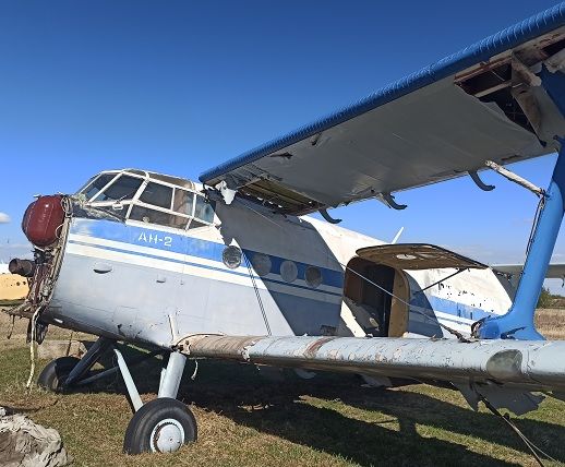

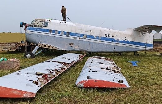

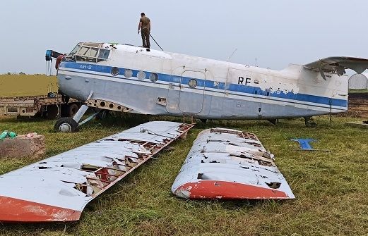

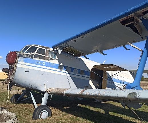

Пока собственно, хотелось только сделать акцент на том, что настрой серьёзный и сбить с пути будет сложно. В доказательство, кину пару фото.
Кстати, если нужны запчасти, агрегаты и пр....
Но нижние консоли ужо заняты😉.
