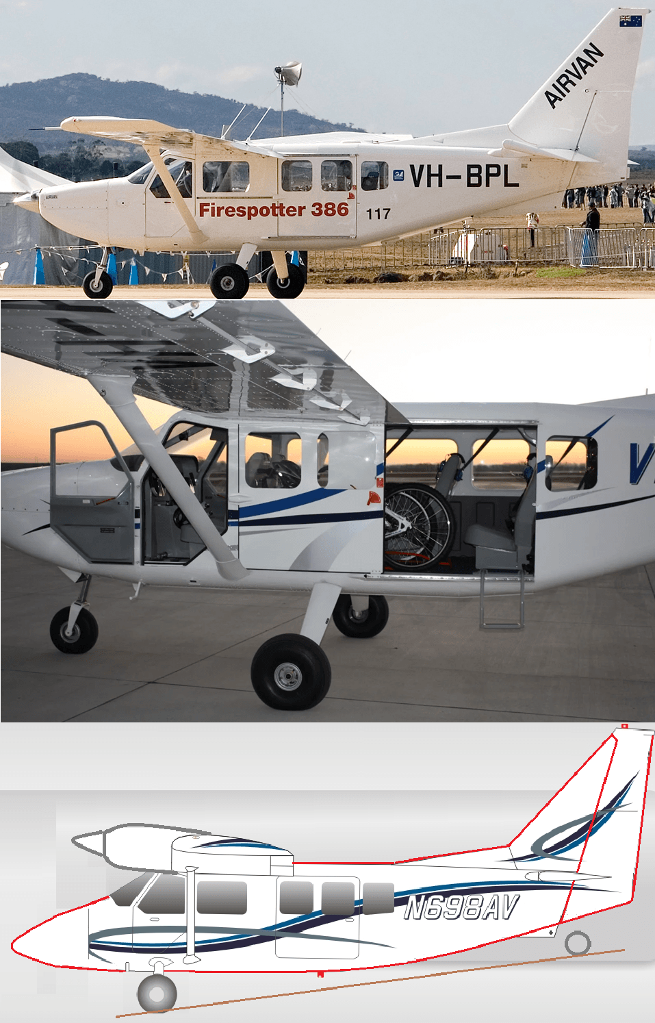

Просто посмотри КАК можно "обыграть" одномоторный австралийский GA-8 AIRVAN на двухмоторный "taildragger". Зацени его сдвижную вперёд грузовую дверь, которую при желании можно сделать сразу с двух бортов... 😊
А нужно ли "обыгрывать" в 2-х моторный? У 2-х моторных ведь аварийность выше. (вспомним хоть Л-410) Заявленную грузоподъёмность в пол-тонны можно обеспечить с мотором "Ритм" или АИ-14 (которые выпускаются в КНР.
Как я понял , автор ветки в глубине души замахнулся на мелкосерийное производство (или пока мечтает). В его концепции пару "сложноватых" задач , мягко говоря. Первая , это высокомеханизированное крыло , которое позволяло бы охватить широкий диапазон скоростей . Второе , это - Двигатель. Если исключить всевозможные Ротаксо-Зогшены , то дальше попросту ПРОПАСТЬ.
...Хотелось бы воткнуть туда Вальтеры шестёрки 160 сильные.....
Ну, тогда взлётная масса нового аппарата должна быть не более 1600 - 1700 кг (чтобы обеспечить полёт на одном работающем при зафлюгированном втором движке). А при желаемой массе коммерческой нагрузки порядка 700 кг это у вас вряд ли получится. Учитывая массу экипажа и топлива (хотя бы на 500 км полёта с учётом АНЗ) добиться хорошей весовой отдачи вряд ли получится.
Так что "либо крестик снимите, либо трусы оденьте"(С) 🤣
Ну или просто используйте более мощные движки этой серии (235 л.с.), как на ЛА-8 у "АЭРОВОЛГИ", работающие к тому же на автомобильном бензине...
