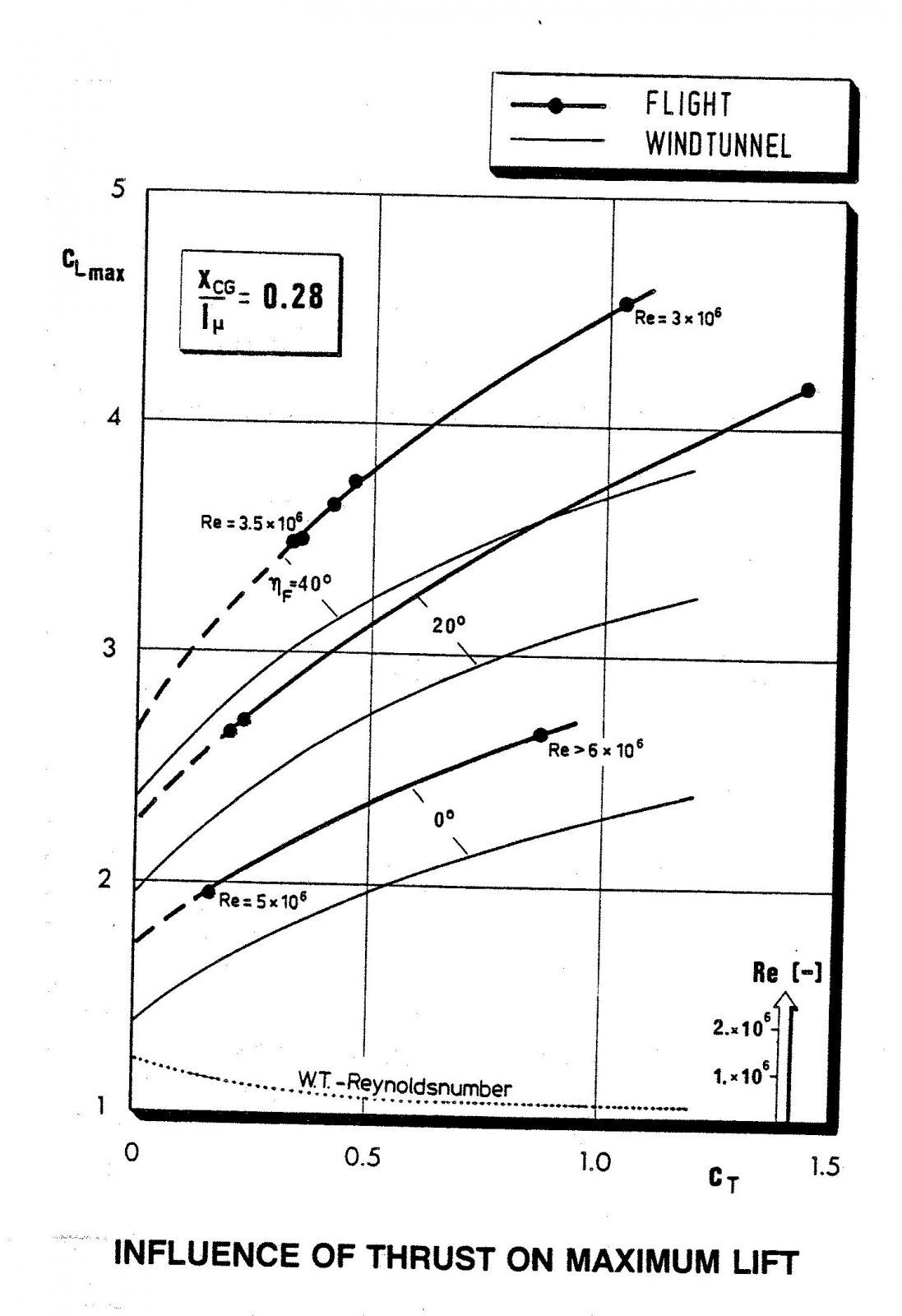

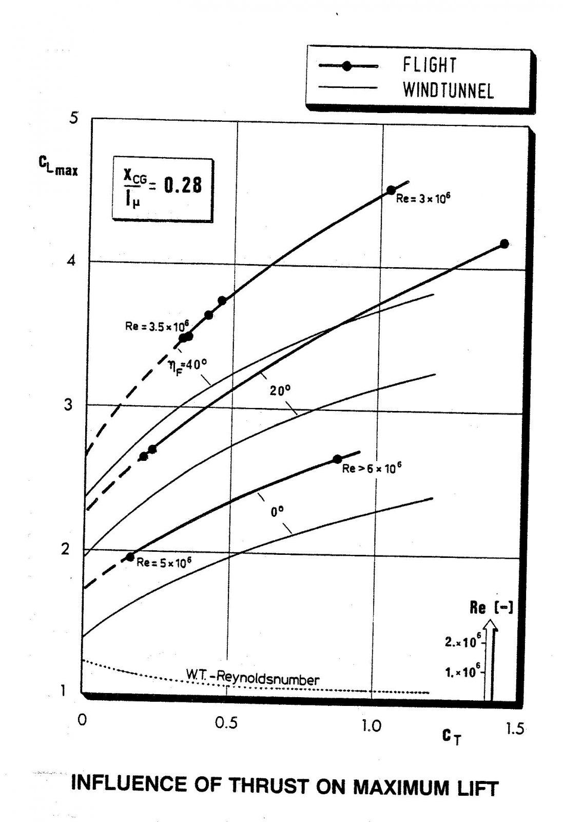

Владимир Павлович, я за 40% рубиться не буду. Охотно допускаю, что их 36 при таких расчётах. 😉 Важно, что там учтено и отклонение вектора тяги в вертикальной плоскости, а это уже 17% подъёмной силы на взлёте.
И этот результат отлично объясняет то, что я видел и ощущал наяву (изнутри самолёта). Например взлёт втроём в Че-22, с моторами 2х40л.с. и взлёт втроём в поплавковом Maule M5 с мотором 260 л.с., с разбегом 1 км.
И на десерт -результаты лётных испытаний До-228, когда с тягой был достигнут Су=4,5 в посадочной конфигурации! В то время, как без тяги, получали 2,65.

Вы знаете: мне все эти графики, картинки и впечатления совершенно безразличны - я их даже не смотрю.
Вот Ваши исходные данные: вес аппарата 650 кГ, скорость 20 м/с и к.п.д. 0.65.
- При этом, для создания, пусть теперь, 36% подъемной силы обдувкой (234кГ) необходима мощность N = F x V, т.е. 234 кГ х 20 м/с =4680 кГм/с, или 62.4 л.с.а, с учетом к.п.д. винта - 96 л.с.
- Тогда на создание остальных 64-х процентов подъемной силы (416 кГ) остаются 64 х 2 - 96 = 32 л.с. а с учетом к.п.д. винтов - 20.8 л.с. или 1560 кГм/с.
- Поделив оставшуюся мощность на скорость, получим оставшуюся тягу, равную 78 кГ. Таким образом, получаем потребное для создания подъемной силыв 416 кГ, качество, равное 5.33, которое, в принципе, вполне достижимо - только уже после отрыва от воды: пока лодка в воде, распределение подъемной силы и лобового сопротивления, будет сильно отличаться.
Собственно, изначально я и предлагал произвести подобный баланс - как видите, ничего сложного в нем нету, и смысл заморачиваться подробными расчетами остается лишь для более точного подбора параметров в процессе определения облика аппарата.
интересно бы услышать лично от Вас величину потребной мощности на создание прибавки в 40% ПС (260 кГ) на скорости 72 км/ч при к. п. д. винта 0.65. Жду.
У меня получилось 85 л.с. на ПС 260 кг. Считал мощность, расходуемую при КПД 0,65 на преодоление добавочного индуктивного сопротивления, исходя из обдуваемого размаха 1,5 м по каждому крылу (два скашиваемых потока диаметром 1,5, а не один диаметром 3).

Уточнённый расчёт.
Допустим, что прибавка ПС целиком за счёт скоса крылом потока воздуха, прошедшего через винт. Тогда при расчёте индуктивного сопротивления мы должны брать не скорость самолёта, а скорость самолёта плюс добавочную скорость струи. Правда, и обдуваемый размах мы должны брать не равный диаметру винта, а равный диаметру ускоренной струи.
Добавка скорости струи при скорости самолёта 20 м/c, нагрузке на ометаемую поверхность ок. 120 кг/м^2 и КПД 65% получается ок. 25 м/c. Скорость обдува 20 + 25 = 45 м/с. Размах каждой из двух секций, обдуваемых двухметровыми винтами, 1,7 м. Индуктивное сопротивление каждой секции при ПС 130 кг всего-то 1,4 кгс. Суммарная дополнительная мощность на 2 секции примерно аж)) 12 л.с. То есть за счёт обдува 12 лошадок поднимают 260 кг !!
Если посчитать пессимистичнее: размах обдуваемой секции равен диаметру винта, но (учтём перемешивание) добавочная скорость тоже равна таковой в плоскости винта, т.е. половина от теоретической итоговой прибавки - получается 18 л.с.

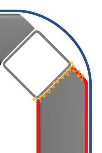

Ближе к теме ветки. Каркас фюзеляжа я бы варил так. Чтобы углы были аккуратными и чтобы гнуть прямоугольные продольные трубы в одной плоскости там, где будет кабина. И чтобы швы не мешали прилеганию обшивки. Они могут быть тут грубыми.

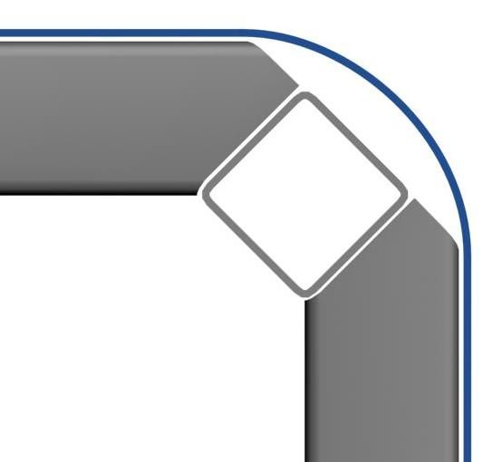

А я бы так не делал. Да и не делал раньше.
Хотя, в принципе, идея для клепаной фермы, нефатальная.
Сварка в силовом каркасе не предполагается. Она требует хорошей квалификации сварщика, а клёпка вытяжными заклёпками-нет. Применяя алюминиевые боксы, упрощается подгонка и уменьшается общее время постройки.
Разумеется, это МЛМ, но лично мне, так кажется проще.
На данный момент и рассматриваю смешенно-ферменную конструкцию как раз с применением технологии как на своём "малыше".

Я имел в виду: стенку трубы (красная) тоже загнуть молотком) и заварить (оранжевое).
