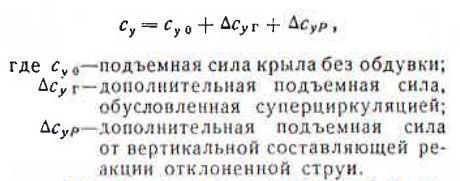

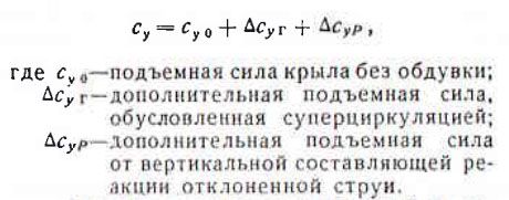

Ещё как натянули! Даже импульс не выкидывали. Вот, из Золотько:
Ну и чё, можно считать ИС по такому эрзац-Cy? По мне это риторический вопрос, ответ: нет! Неудивительно, что таких расчётов и их проверки экспериментом я не нашёл. Найдёте - выкладывайте ссылку. А пока не могу воспользоваться вашим советом

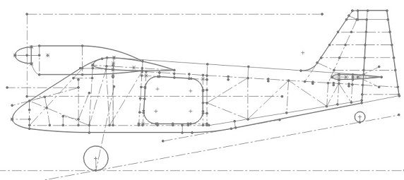

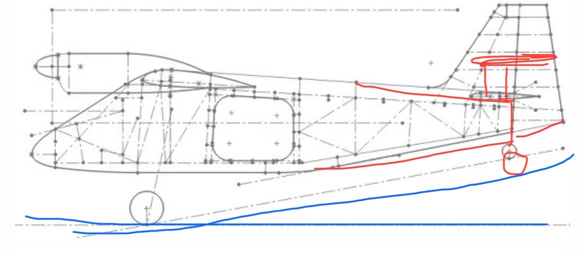

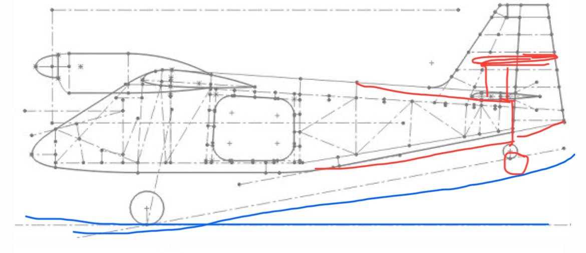

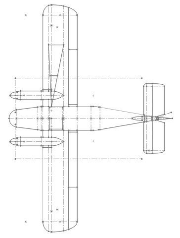

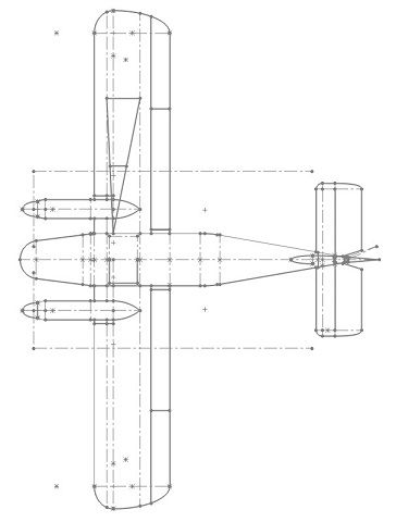

Ну что други мои, рассмотрев разные вариации предложенных всеми вами схем-остановлюсь на озвученной. Во всяком случае в этом проекте.
Конструкцию фюзеляжа вижу смешанно-ферменной из алюминиевых боксов, по аналогии "ЗОлА". На мой взгляд, она потребует наименьшее количество времени и затрат, наряду с квалификацией.
Получиться должно примерно что-то подобное (пока эскизно).
1. Не узковат для "парты"?
2. Есть сомнение по невыходу за предельно заднюю центровку при положении полного груза строго по центру грузовой кабины.
- ввиду отсутствия в процитированной литературе методики расчёта именно ИС при обдуве.

Так что вас смущает?
Это общий коэффициент
Выкиньте Су от импульса и остальное считайте как индуктивное.
Почитайте про струйный закрылок у Петрова
Для меня все четко достаточно считал раз 10 разные варианты для себя и Сх и Су и К и скоро подъемность не вижу противоречий и результат правдоподобный
1,3м. внутренняя ширина.
А зачем его грузить строго в середину? Понятно, что схема далеко не идеальна, но...
А оно само может получиться, ибо тяжёлые грузы не всегда компактны. Оно-то всё по феншую при правильной эксплуатации, когда центровка соблюдена и груз надёжно(!) закреплён. Но сильное несовпадение ЦТ пустого и ЦТ груза делает конструкцию менее дуракоустойчивой. А учитывая летопись дурацких аварий и катастроф в региональной авиации - как бы не меньшим злом были пилоты в плоскости винтов при более заднем положении двигателей и крыла, чем то, что есть. Не знаю, правда, можно ли сертифицировать самолёт с винтами возле пилотов.

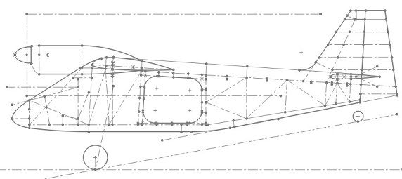

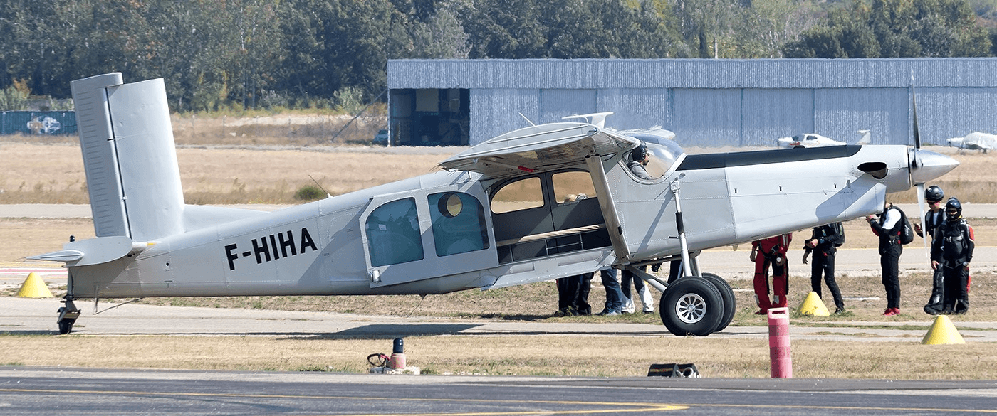

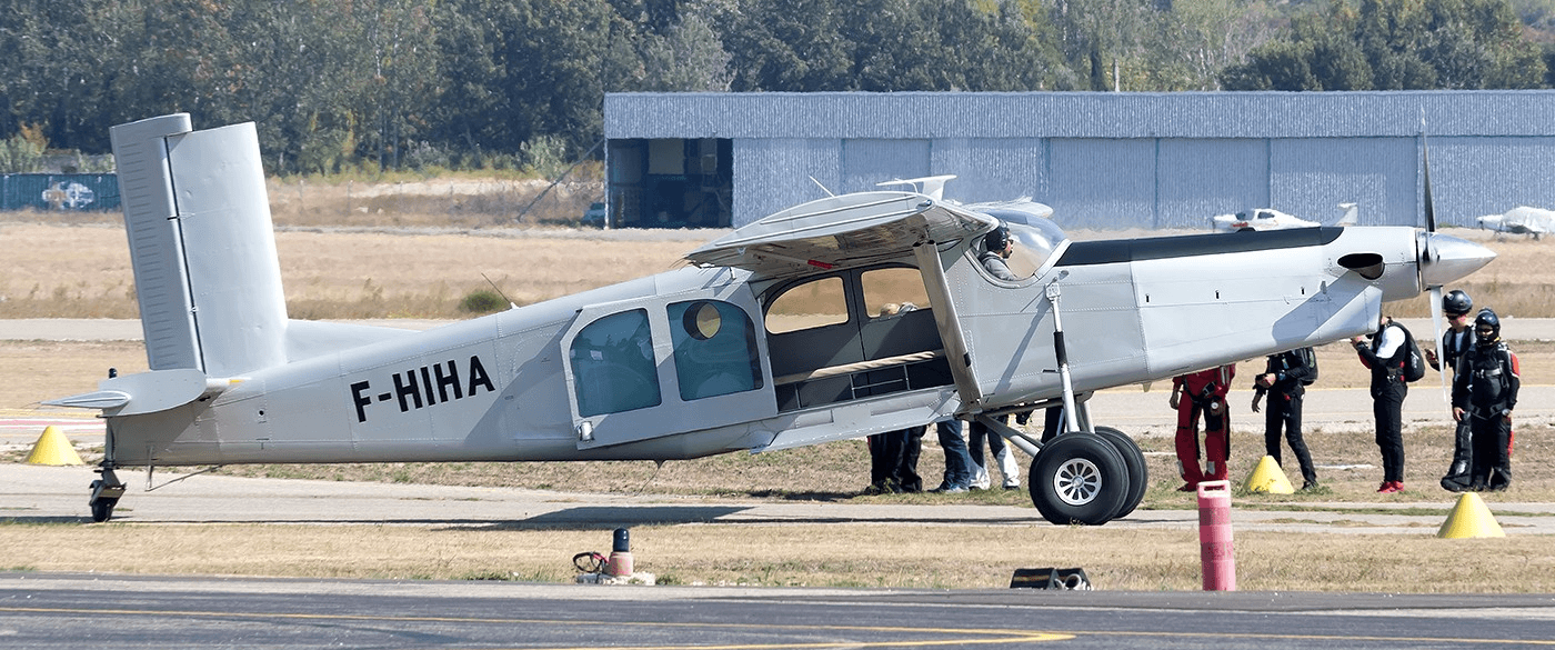

Стояночный угол очень большой. Хотя бы так , как у него.... Чего Вам бояться за винты , они и так в безопасности.
За винты и не боюсь при такой схеме. Угол обусловлен имеющейся хвостовой опорой. Меньше никак не получается. И так старался вытащить опору по максимуму.
А оно само может получиться, ибо тяжёлые грузы не всегда компактны....
На всё есть свои ограничения. В том числе и на размещение груза/ов. Точно так же, как и его распределение по грузовому отсеку. На всё можно сделать карту.
