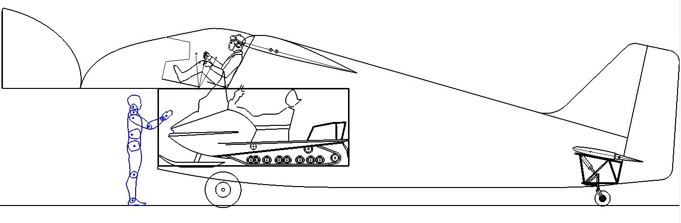

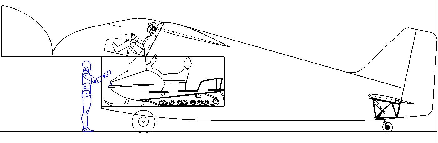

Удобство погрузки должно быть не на последнем месте.
К тому же, в моём варианте массы груза, моторов и пилотов собраны компактно к центру тяжести.
Отсутствие сзадирасположенных люков намекает, что хвост должен получиться лёгким.
Имхо естественно.
А Вы не могли бы показать в поперечной проекции ?...

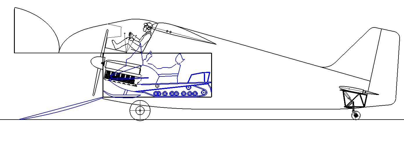

Очень хорошая компоновка, если её ужать: Съёмную или откидную сидушку пилотов сделать в продолжение фары снегохода (всё равно верхние углы груз использует почти никогда), Крыло -пониже и чуть вперёд, движки - под крылом, винты - за спиной пилотов. "Пузо" фюзеляжа втянуть...

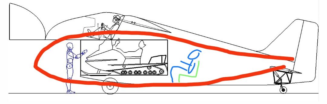

Может тогда пилота за грузовой кабиной посадить 😄 одни плюсы 😆 минимальный мидель, груз в ЦТ, винты не в плоскости пилота. А садить будет высовывая голову в сферический илюминатор 🙈. А в самом полете будет сериальчики смотреть на экране, автопилот доведет до пункта назначения.
Видел я это живьём! Оно ещё и планера таскало. Прикольно. Но для цирка👍
Теперь ответка. А как будете делать такой самолёт?
