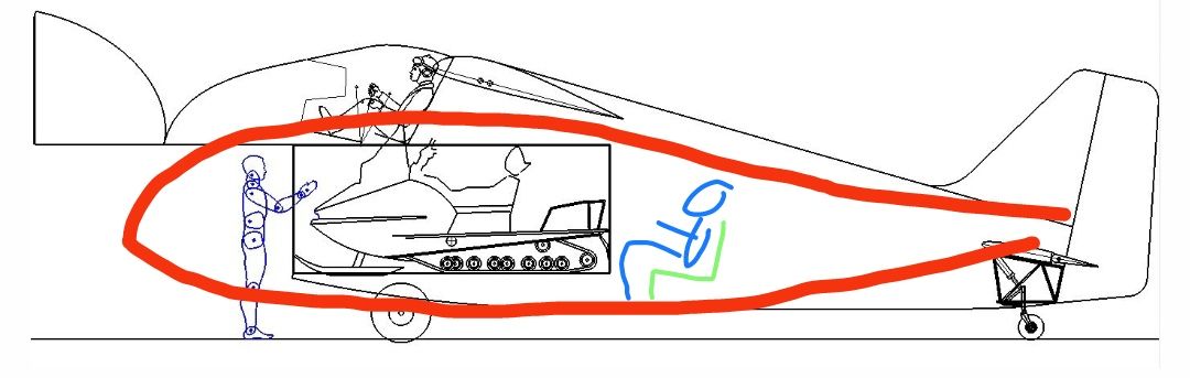

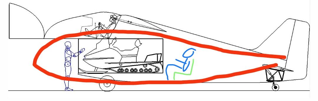

Очень хорошая компоновка, если её ужать: Съёмную или откидную сидушку пилотов сделать в продолжение фары снегохода (всё равно верхние углы груз использует почти никогда), Крыло -пониже и чуть вперёд, движки - под крылом, винты - за спиной пилотов. "Пузо" фюзеляжа втянуть...

А причём тут педали, ручки и т.д.? Я про кашалота в целом. Очень продуманная и аэродинамичная конструкция не правда-ли? Крейсер поди под 300 можно будет получить, ещё и технологичность на высоте.
Вопрос был риторическим.
"Кашалот" - изначально был небрежно прорисован - завышенные высота, носовой обтекатель кигсайз, пузо. Вот я и предложил, как уполовинить высоту и ужать лобовое сопротивление до классического хвостоопорного самолета, при этом же сохранив возможность погрузки снегоходов-холодильников-роялей. Интереснейшая задачка!
Вот интересно: неужели подкосы создали бы больше сопротивления, чем этот горб на фюзеляже плюс индуктивное сопротивление, в которое обходится дополнительный вес свободнонесущего крыла по сравнению с подкосным...
