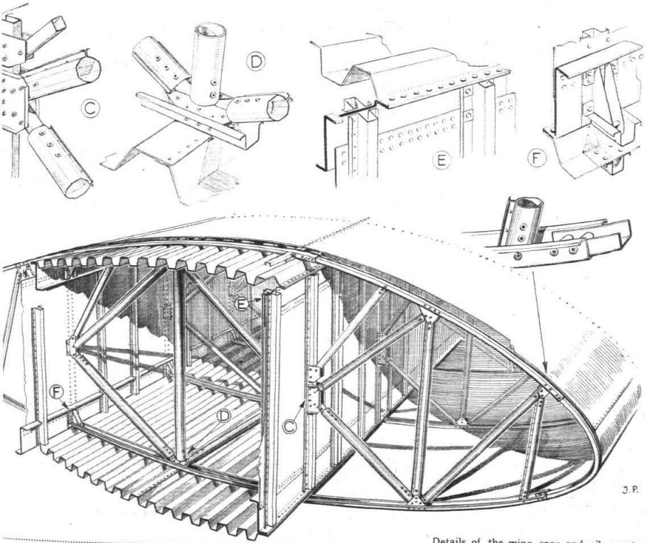

Только перед этим заполняли пространство между гофрами бальзой. Оставался один логический шаг, который увы не сделали, выкинуть бальзу и полотно, а оставить гофры между двумя плоскими листами и сделать полноценный сэндвич с сотовым заполнителем, все было перед носом. Англичане вроде опередили? Со своим гоночным Дэ Хеввилендом правда с деревянным сэндвичем со сплошным заполнителем
Вы серьездно так думаете?🤔
Мне тут в личку скинули, мол трехслойная обшивка с сотовым заполнителем была уже на Форд Тримоторе и АНТ-2 в 20 годы. Советую пойти и изучить конструкции этих самолетов

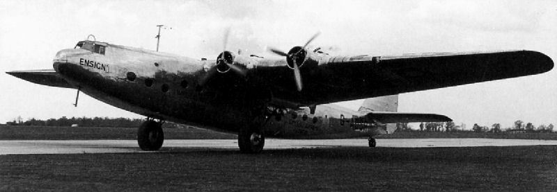

Это Armstrong Whitworth A.W.27 1938 год.
Конструкция крыла....
