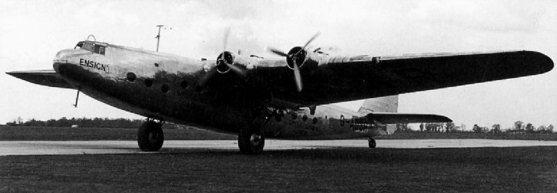

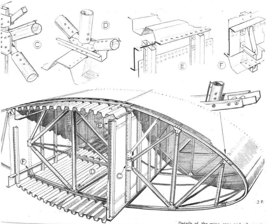

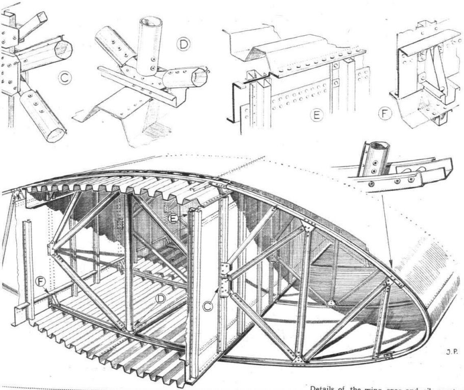

Это моя ошибка , прошу не относить ее к Миг-17ф. Готов пойти за капонир для получения партии свинца... Суть такова , что гофра "по ту сторону Луны" . Надо отдать должное британцам , которые пробовали всякие интересные решения , в отличии от некоторых "ВУЗовских молей" , которые к технической "импровизации" не имеют задатков и могут творить только посредственности..

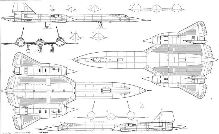

SR-71 Гофрированная обшивка крыла с функцией термокомпенсатора..
Понеслись во все тяжкие - смешав в кучу все, что хоть как-то ассоциировалось с гофром.
Позорище, господа - имейте совесть перед топтанием Клавы.
Нет никакого позорища , Лапшин. Просто не надо называть гофру преждевременно "анахронизмом" , как видите к ней (в свое время) возвратились американские аэродинамики для своих целей. И вообще , Лапшин , у Вас главный экзамен жизни еще впереди , если не забыли. А пока уберите свою напыщенность , напоминаете "чемодан без ручки"... с нужным содержимым , но с невозможностью пользоваться. Можете не отвечать , драки не будет..

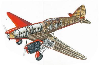

На сколько я знаю( без гугла) первые силовые несущие трёхслойные поверхности без подкрепляющего набора применили англичане в 1934 году на гоночном Де Хеввиленде 88. А затем в конце 30 начале 40 и на Москито. А потом только в 60-70 годы вошло в обиход. Хотя монококовые фюзеляжи были уже до Первой Мировой войны. Но они не были трёхслойными панелями с заполнителям, просто сплошной «толстый «материал, а кессонные крылья уже в 30

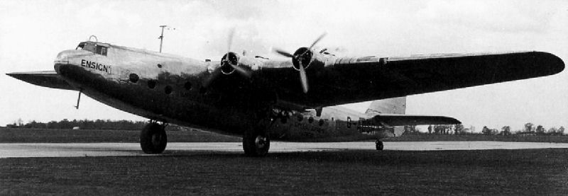

Вы вот это привели как пример, что можно таки использовать гофролист, если очень этого хочется? Несомненно можно! Можно много чего наворотить, и оно полетит. А результат, какой? Этот самолёт отличался выдающимися ЛТХ? вовсе нет! Весовая отдача - 33%, так себе... У его ровесника ДС-4, 47% , а были ли у него такие гофро панели? И это -совсем не та гофрированная обшивка, вокруг которой тут невесть за чем хороводы начали водить!

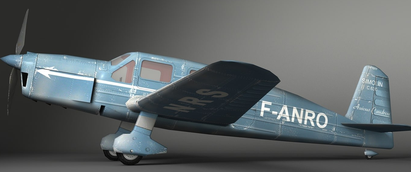

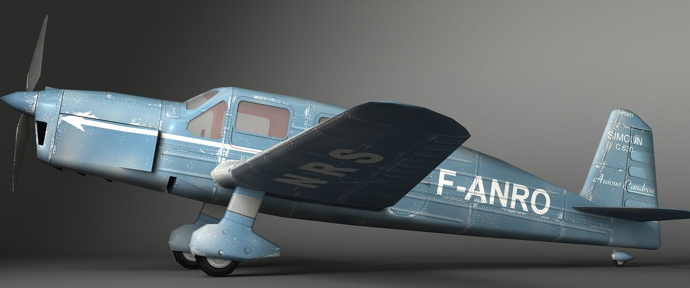

С Вами невозможно определенно просто общаться , дядя Вова . То что мне тычете в нос , я уже давно сожрал и выср..л , когда-то помогая товарищу в ремонтте рулей Сокаты , после неудачной зимовки . И рули 55-го Яка при мне все изготавливались и менялись. Так шта ...проедем . Мой посыл , ы этой ветке , был лишь в увеличении жёсткости (прочности) фюзеляжа легкого грузовичка , таким методом . Которой , в любом случае , лишней не будет. Это уже было подтверждено многими конструкторами , когда Вас и в "проекте" еще не было или начинали ходить только под стол ..Уж извините за выражения. Достигался неплохой компромисс между культурой веса и прочностными характеристиками. Скорость может и немного "страдала" , но все с лихвой оправдывалось. К примеру , французский Кодрон , у которого были весьма неплохие характеристики...
