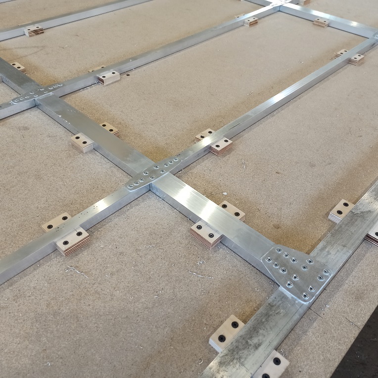

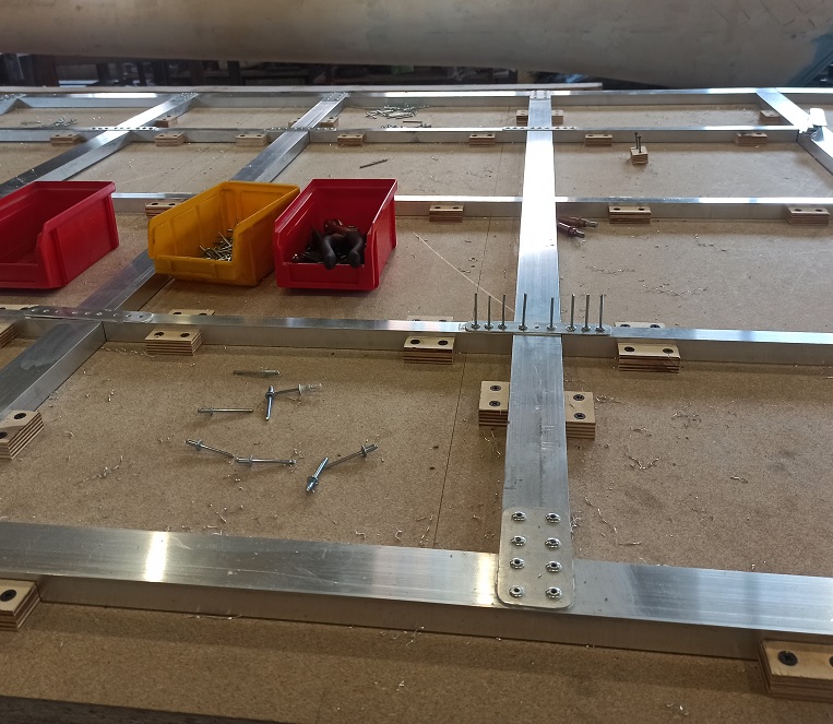

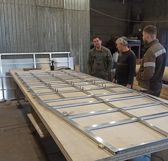

Отверстия будут делать в боксах для выхода стружки и где то частей от высверленных заклепок?
Нет, в ферме специальные отверстия не предполагаются, только в рамках дверей в нижних частях и то больше в качестве дренажа. БОльшая часть стружки замечательно выдувается сжатым воздухом через подготовленные заклёпочные отверстия, так как сверловка происходит в 2-3 этапа (в зависимости от диаметра заклёпки) с предварительной фиксацией зажимами "Cleco" то стружка довольно мелкая и лёгкая. Там где заклёпки будут высверлены (если будут) без возможности выпадения, капнем пару капель какого-нить клея, если будут напрягать. Думается, что с работающим движком слышно их не будет, а на работоспособность конструкции они никоим образом не повлияют.

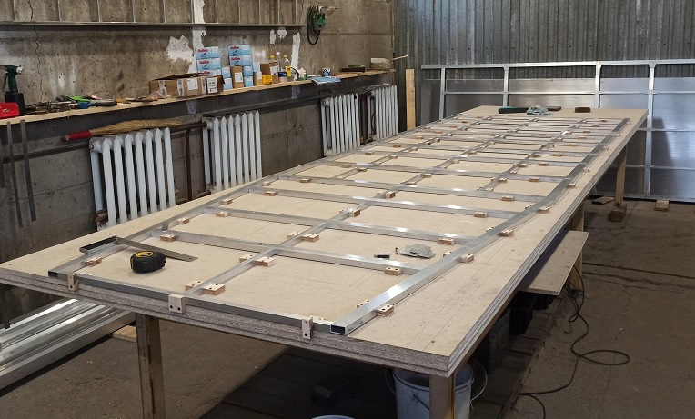

Заложили второй щит🙃.

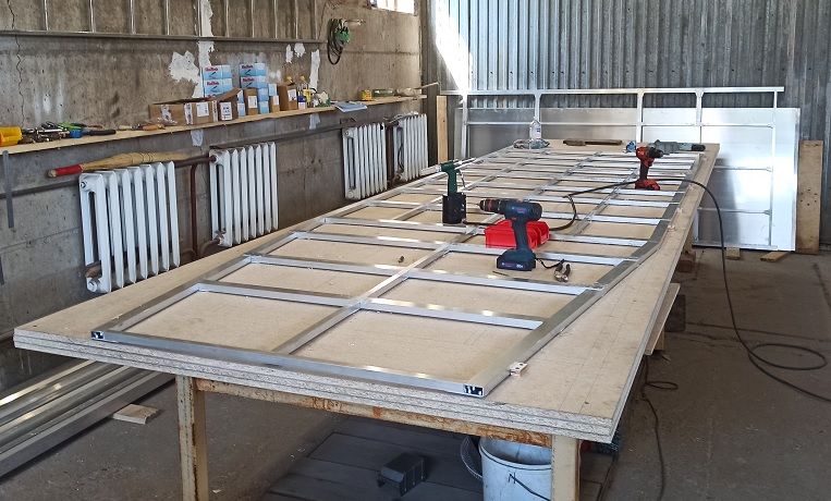

Продолжаем заниматься собирательством...🙂
Главное сделать серьёзную морду-лица, типа делаем что-то серьёзное😜

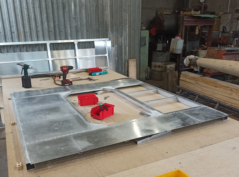

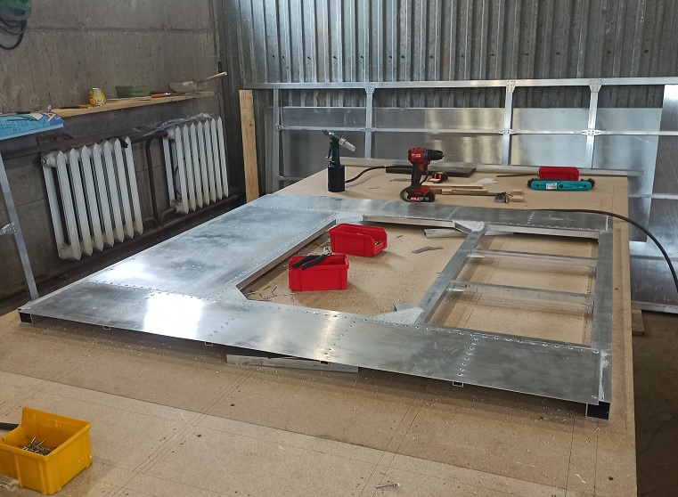

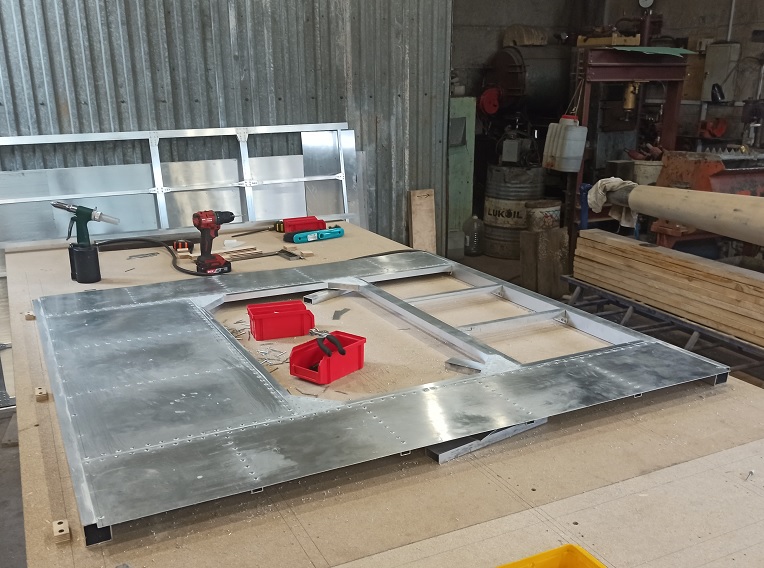

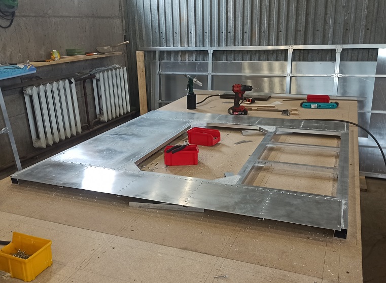

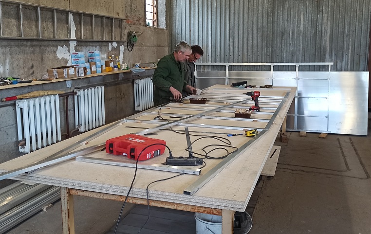

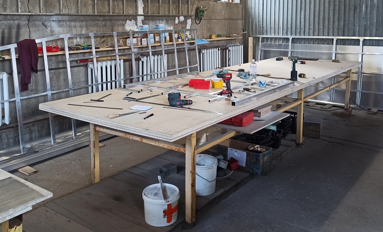

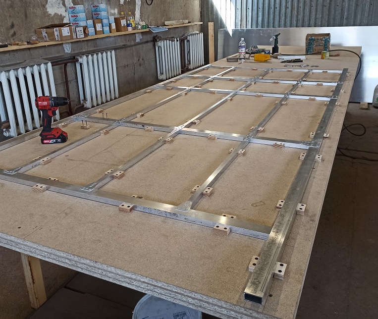

Частично заклепали вторую сторону
и заложили очередной щит

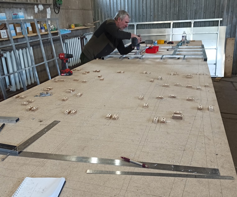

Потихоньку пространство под столом обрастает всяким барахлом, а стенки разными лестницами 😝
До вечера успели заложить ещё одну решётку. Рекламщики будут довольны😁

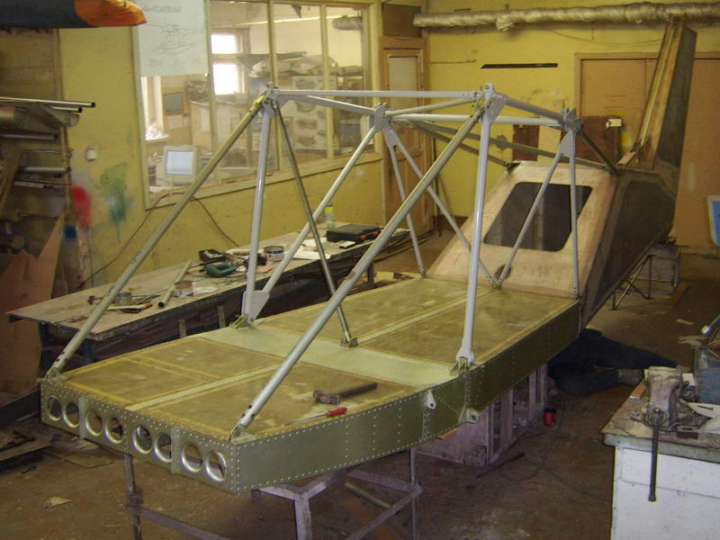

Вот такая хитрая конструкция на первом Эльбрусе была, а потом просто клёпаный сделали.

Любитель, а как загибали один из профилей?
Самый быстрый старт с начала обсуждений. Либо публичное обсуждение начато после принятия решения о строительстве.

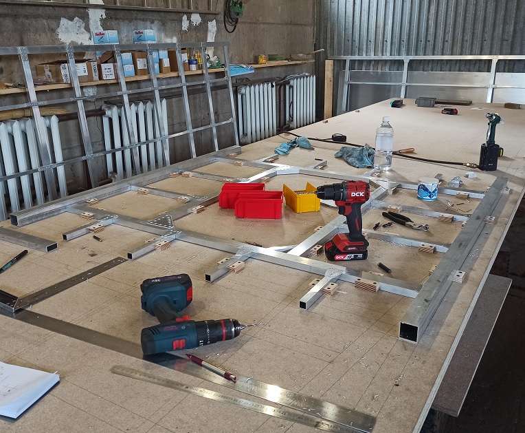

Перешли к зашивке перегородки и скорость сразу упала. Там-то профиля отмерял, пилой вжик и готово. Кнички тоже, обвёл по эталону контур, потом настольными ножницами накромсал, сложил пачкой, прошёл на гриндере и так же пачкой засверлил. Разобрал и зачистил. И даже присверливая к разложенным и зафиксированным профилям всё проще, не смотря на зачистку и промазку, так как количество отверстий несравнимо меньше.
А тут, разлиновать, вырезать, подогнать, зачистить, разметить, засверлить, присверлить, рассверлить, разобрать, зачистить, промазать, собрать и приклепать. Уверен, что глядя на фото, об этом и не подумаешь, тем более когда всё простых прямоугольных форм...
