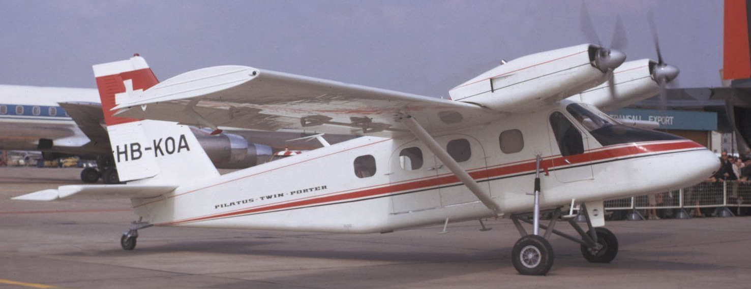

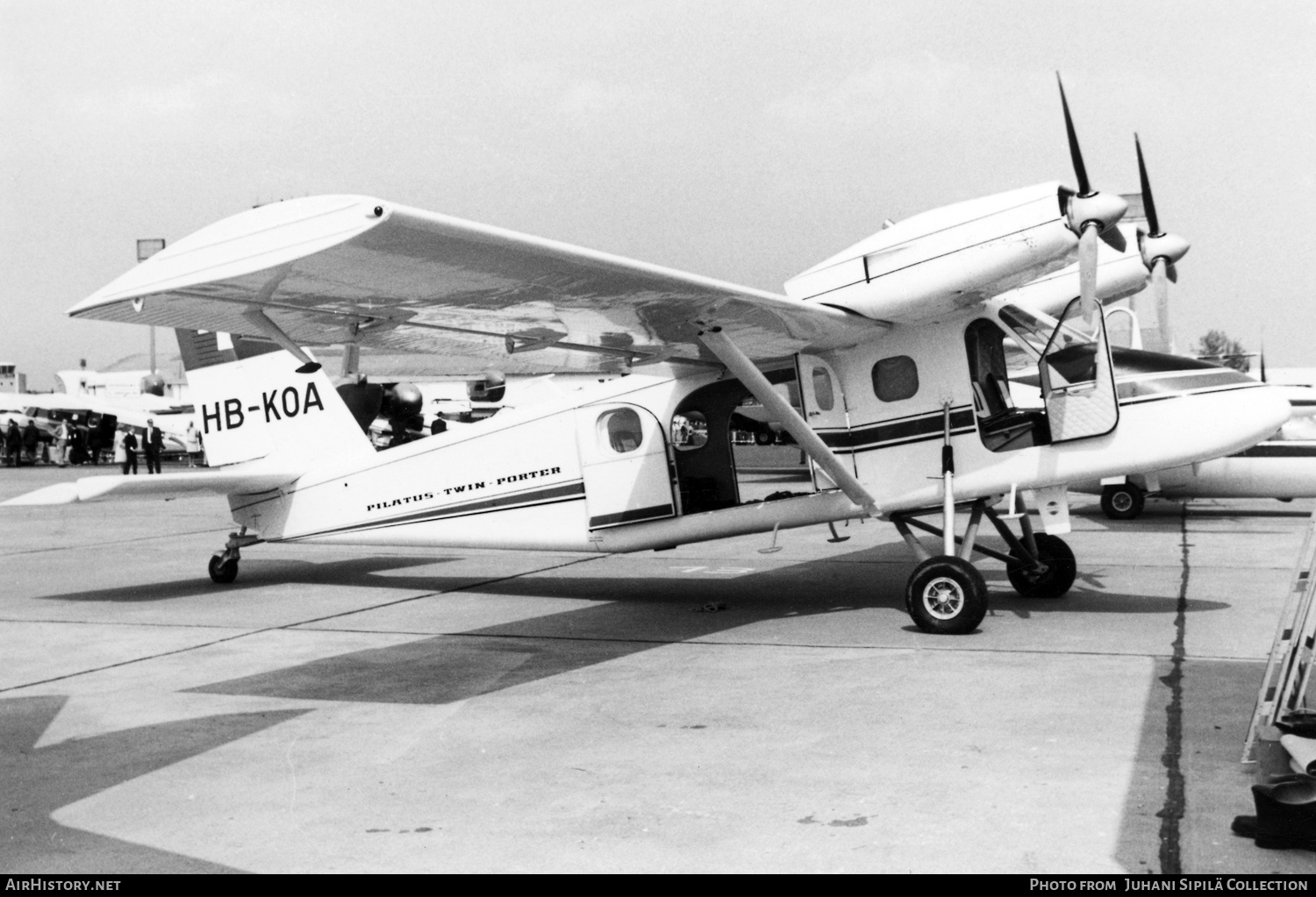

Pilatus PC-8D . 10-МЕСТНИК. Почти по 300 кобыл каждый двигатель.. Вроде б все в его пользу ..Ан нет , не пошел . Производитель решил продолжить клепать однодвигательный Пилатус Портер . Кто знает , почему ??...

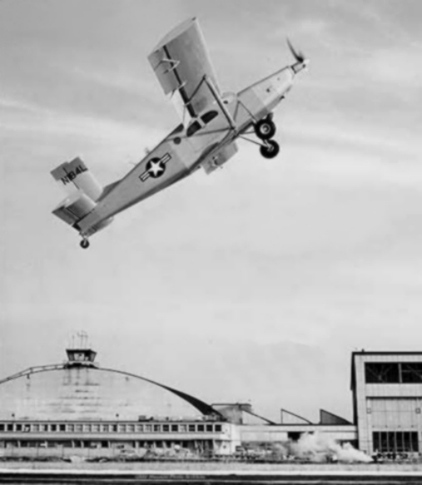

А с Портером всё ясно - один ТВД на носу фюзеляжа всё же обслуживать дешевле и проще, чем два поршневых на высокорасположенном крыле
В источниках пишут....."Решающим фактором была недостаточная мощность одного двигателя, что означало, что допуск FAR23 был невозможен."....

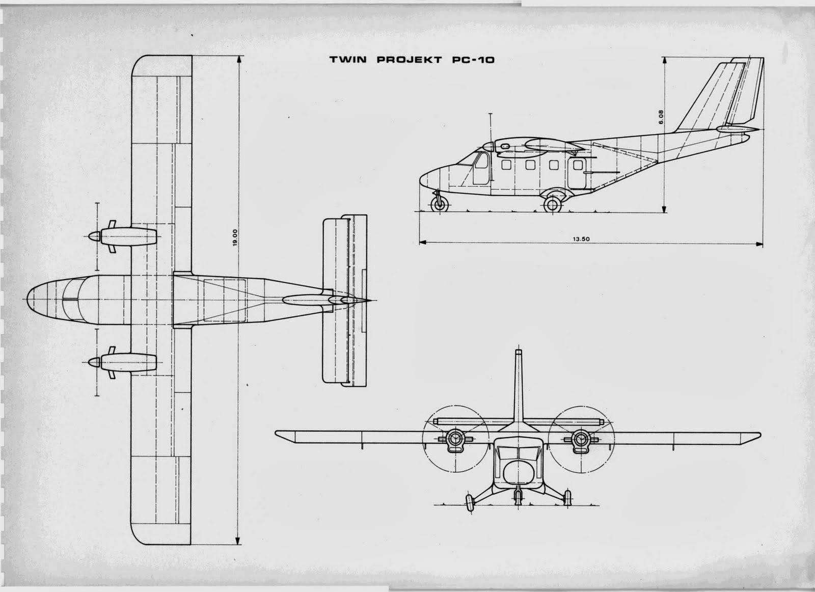

Был у швейцарцев еще один проект РС-1О Minitwin уже с ТВД , с открывающейся рампой и сдвижной дверью в задней части фюзеляжа. Странным образом этот проект не нашел заказчика..

И чем думали в "Пилатусе"? Сначала сделали самолёт с 1 поршневым мотором 340 л.с., понаделали, продали, потом поставили ТВД 500+ л.с., потом довели мощность СУ до 680-ти л.с., а всё мало! Как же он летал на 340 л.с.? 🙂
Опять же из источников....
Вслед за появлением базовой производственной версии, в 1959 году, авиастроители представили новую версию - Pilatus PC-6 Porter 340-H1, отличавшуюся более совершенной системой шасси и увеличенным максимальный взлётным весом. Одновременно с этой версией была презентована и модификация Pilatus PC-6 Porter 340-H2, предназначенная в основном для транспортировки небольших грузов, в связи с чем был усилен фюзеляж воздушного судна и увеличена максимальная взлётная масса.
В 1960 году на свет появилась версия Pilatus PC-6 Porter 350, получившая новый, более мощный, 350 л.с. поршневой двигатель Lycoming IGO-540-A1A. Текущая модификация выпускалась в двух дополнительных версиях - Pilatus PC-6 Porter 350-H1 и Pilatus PC-6 Porter 350-H2, отличающихся друг от друга главным образом максимальной взлётной массой.
Это - швейцарцы, у них горы, значит нужен не просто запас двухдвигательной мощности, но ещё и с учетом высотности. Что они и пытались провернуть, переложив расходы на остальных покупателей. Не прокатило...

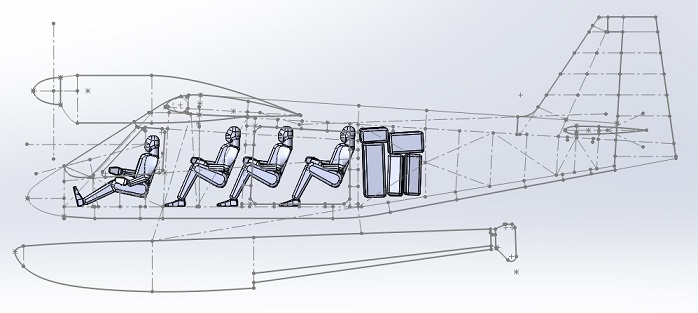

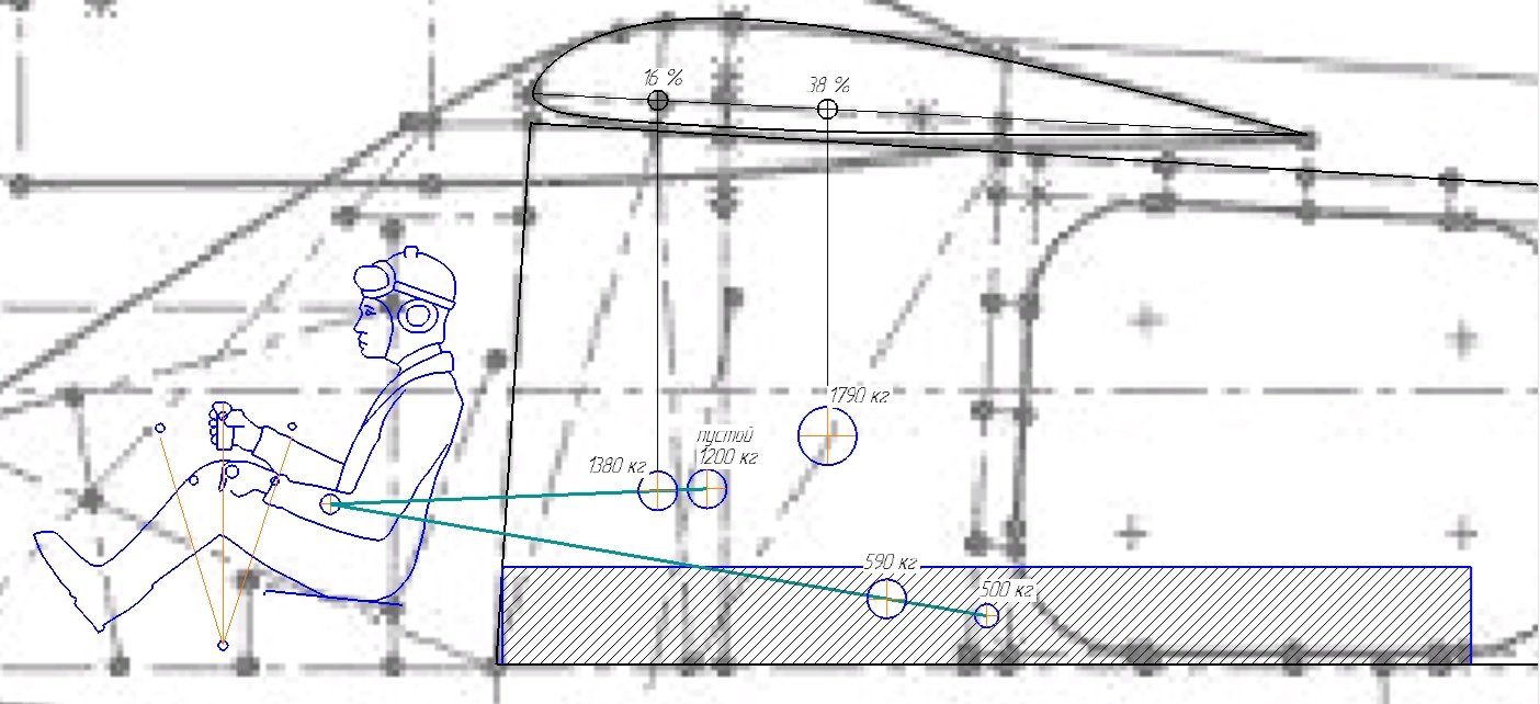

Выработка топлива практически не влияет на центровку. Её смещение на столько мало,что этим можно пренебречь вовсе.
На центровку влияет отношение перемещаемой массы к массе самолёта.
Чем легче самолёт, тем больше меняется центровка от перемещённого груза или пилота.
По умолчанию принимаю, что топливо находилось в центре тяжести, но считаю без топлива, как самый неудобный случай для центровки.
С метром я конечно перегнул. Забыл хорду умножить на 2 метра 🙂
Изменение центровки получилось от заявленных Вами 38% с одним пилотом и 500 груза, до 16% с двумя пилотами и без груза.
Пилотов считал по 90 кг.
Пустой самолёт 1200 кг.
Если ещё и топливо будет не в центре тяжести, то "гуляние" центровки будет больше.
Считаю скорее для себя. Просто вопросом интересуюсь 🙂
Интересно что у Вас насчиталось с предельной передней центровкой.
Как будет выглядеть погрузка посмотрим по факту
Вы перевернули моё представление о проектировании 🙂

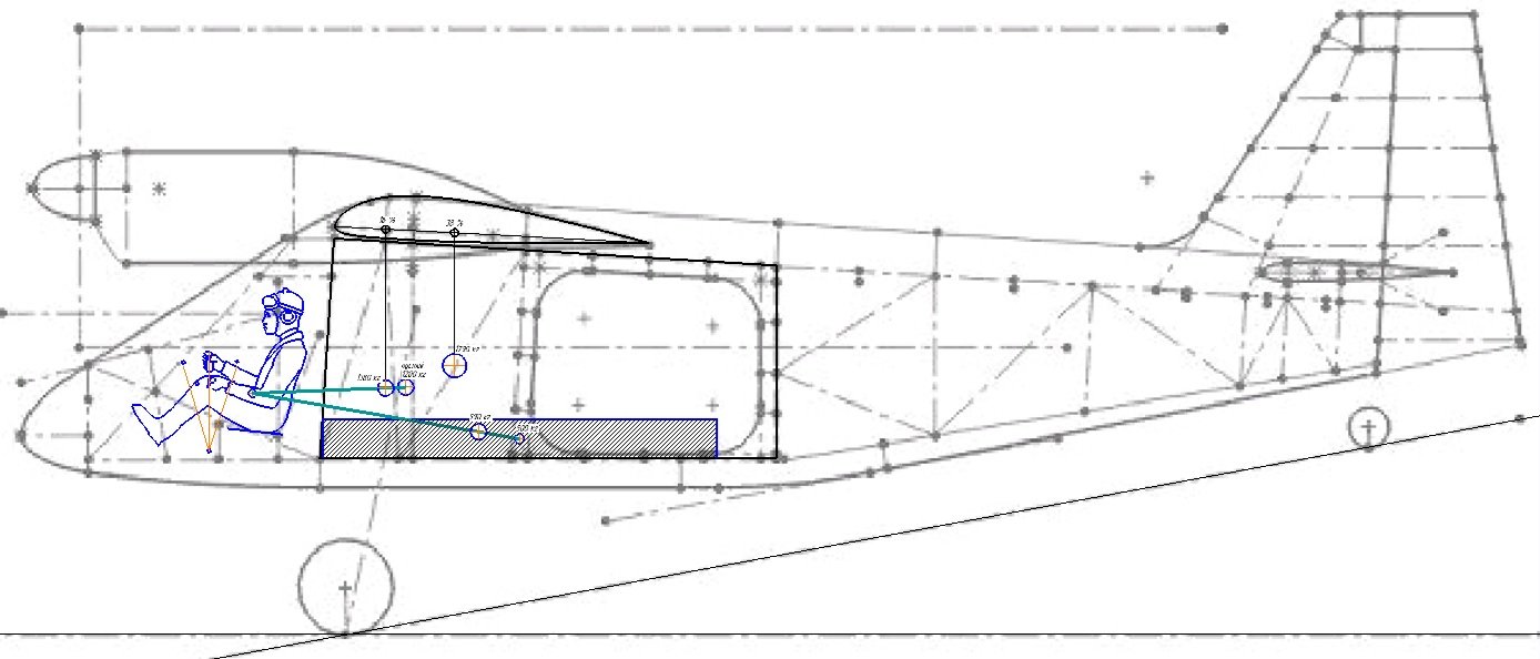

В качестве небольшого отвлечения, помечтаю немного. Да и вы пока пар выпустите😉.
Багаж лучше разместить в среднем отсеке поплавков.
Имхо естественно.

Может есть смысл на этой версии -"Горыныча" сделать нос, именно от среза лобового стекла вперёд, подлиннее? Чтоб часть тяжёлым инвертарём, можно было как то урегулировать груз в хвосте? Или какую то ёмкость установить(вода,бензин,керосин, спирт) , или теже чемоданы и груз...? Мм?)) будет знатный пеликан,змий Горыныч))
Миша, не вижу особого смысла удлинять "клюв". Всё что необходимо туда поместится и так (типа "Вебаста" и пр. приборное оборудование). Да и обтекание без перелома, как мне кажется, должно быть лучше. МЛМ.

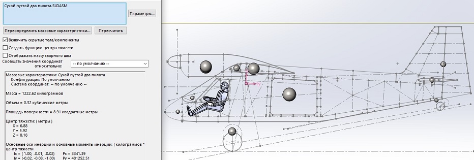

Понимаю, что это не совсем правильно, но везде компромиссы. Иногда приходится чем-то жертвовать.
Если до них дойдёт, то его надо будет распихивать везде, в том числе и в поплавки 😉 .
