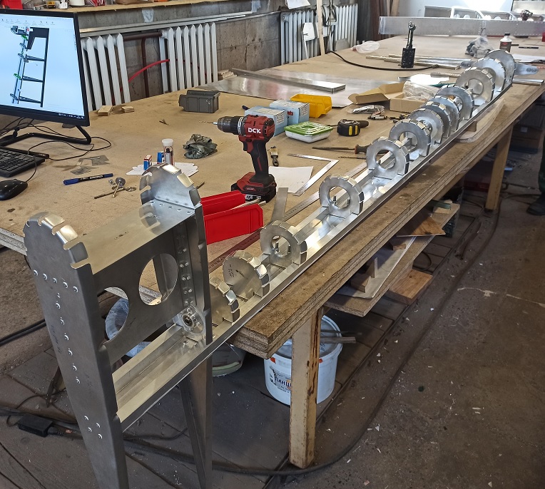

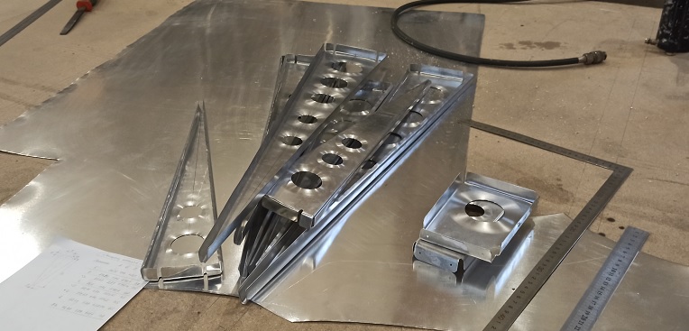

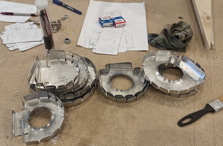

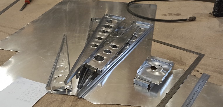

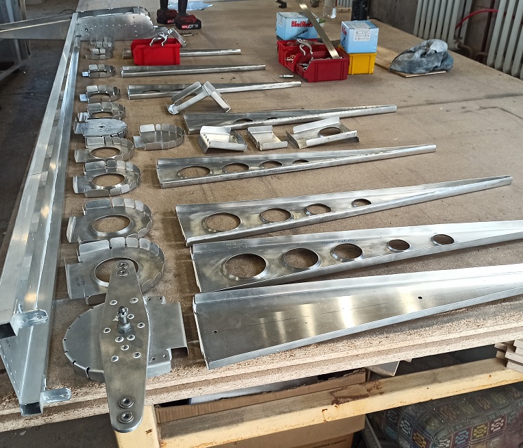

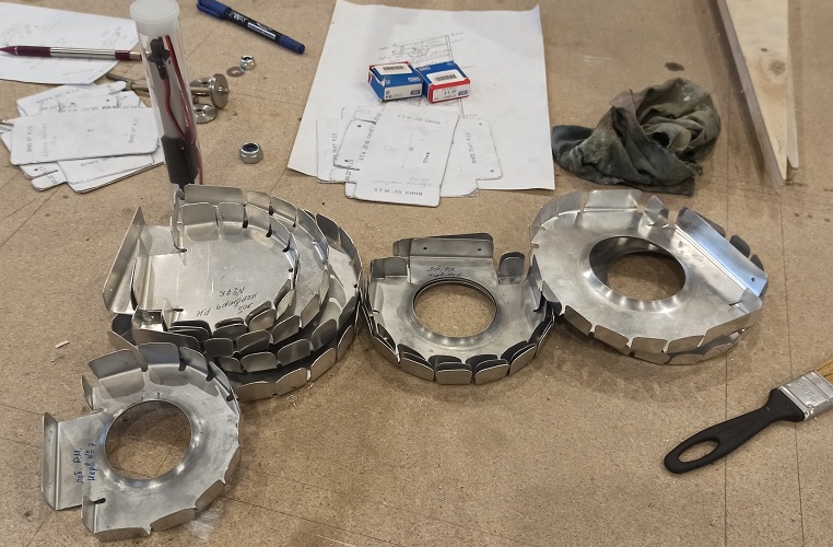

Не могли бы фото сделать приспособления отбортовки отверстий облегчения.Да и сами отверстия интересно как вырезаются.Если конечно не сильно заняты.
Прямо с утра сфотографировал, чтобы не забыть.
Части "вырубки"
Части "формовки"

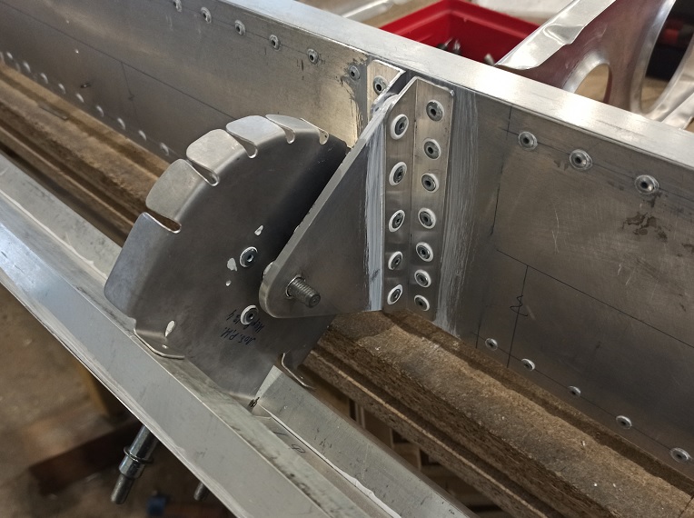

Едем значит дальше. Проверяем пирожки из пекарни на вкус. Вроде всё съедобно

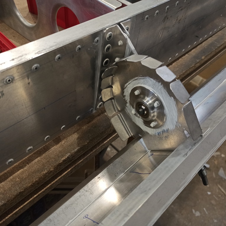

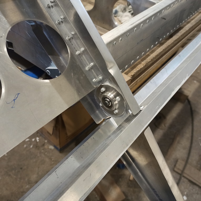

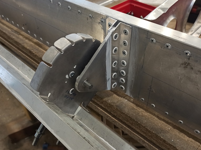

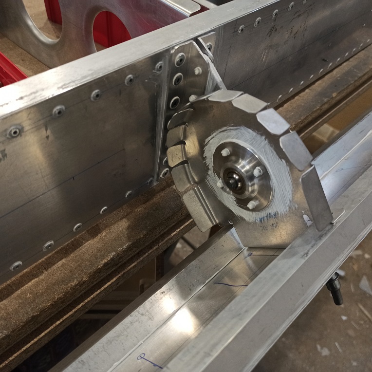

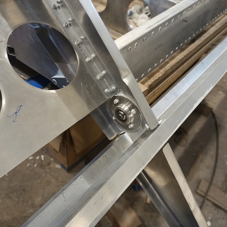

Попутно устанавливаются заклёпки на киле

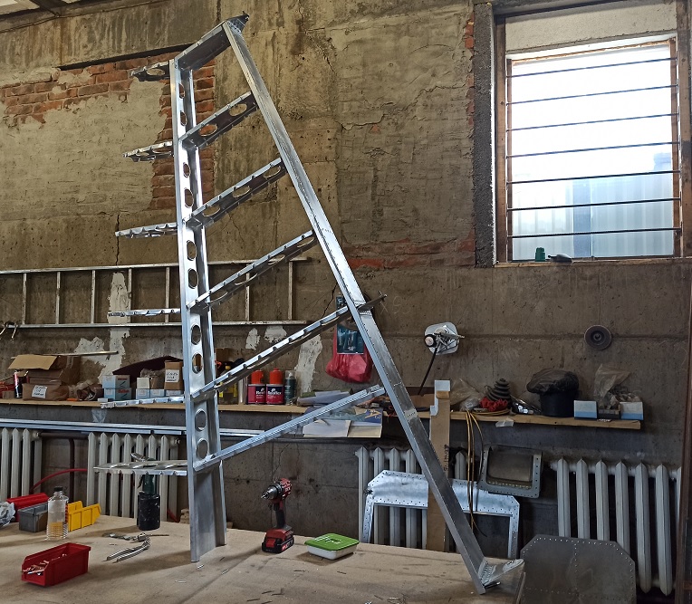

А вот и кости будущего киля
И заготовки на Р.Н.

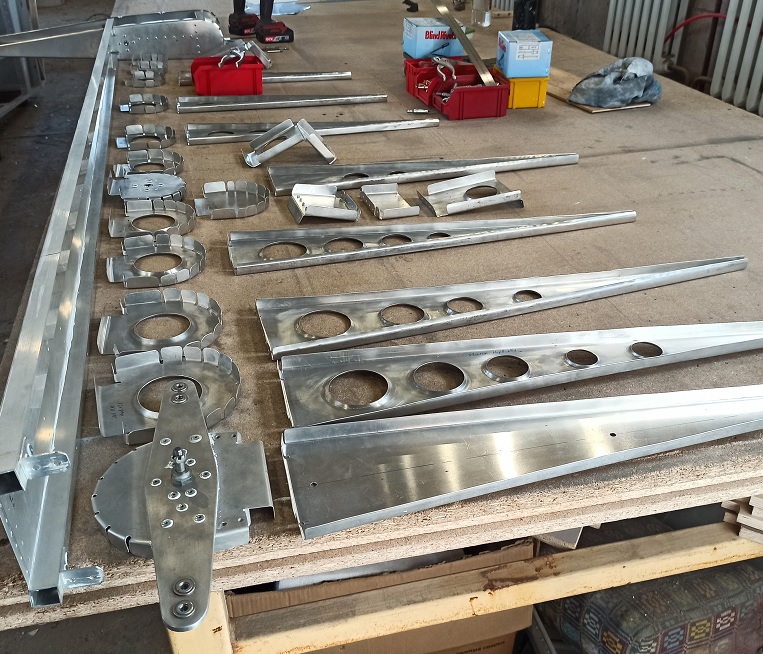

И заготовки на Р.Н.

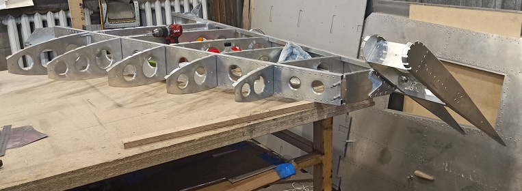

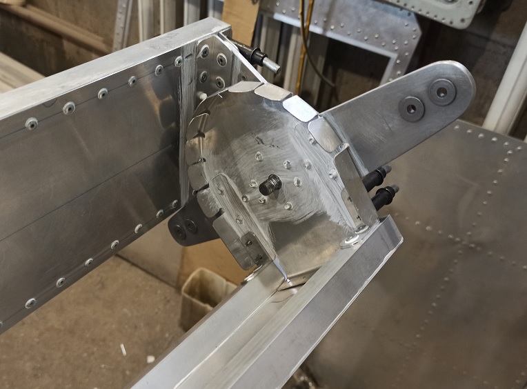

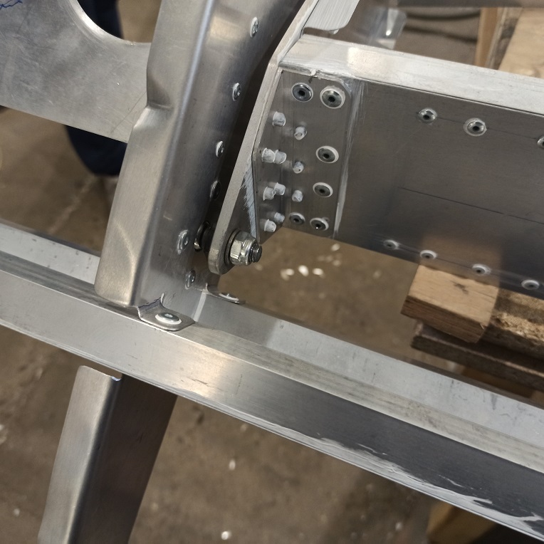

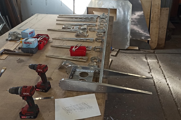

А вот и ещё один день мазохизма 😆. Обворачиваем лоб Р.Н.
И..... Пампим-пампим нефть....😝. В общем, превращаем всё это в Ежика😁
Далее, просто повышаем размер "иголок"
А вот и дырдочки в "косточках"
Зашили "рог" и его хвостовую часть
Прикинули заднюю кромку

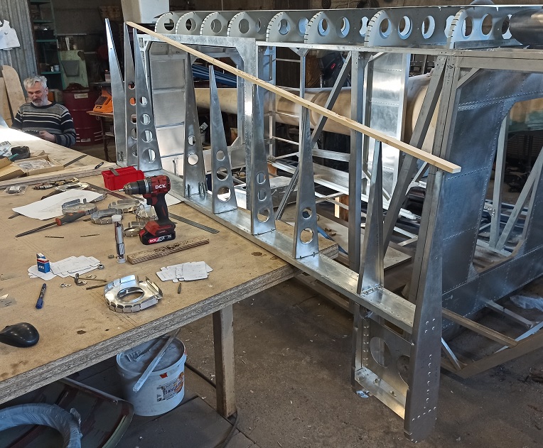

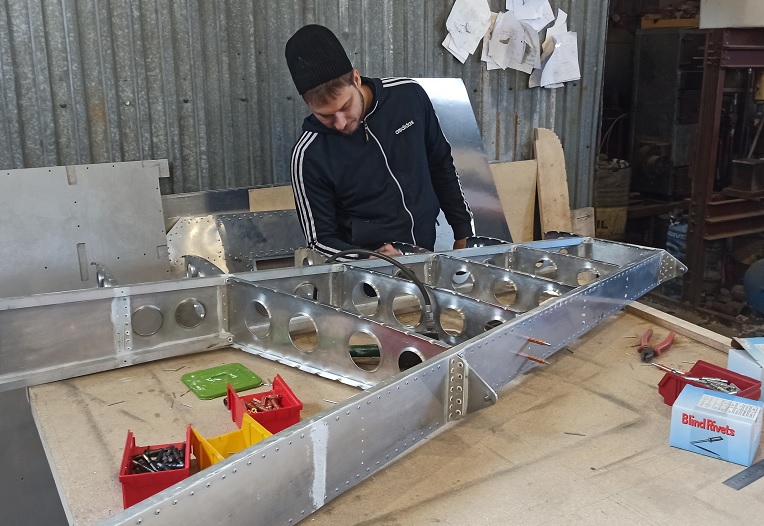

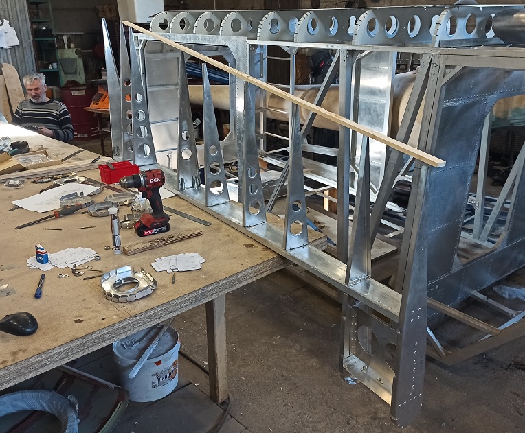

Когда все в сборе и при деле, то и работа спорится. Замутили параллельно заготовку расходного бака. Думаю, весь нудный процесс не интересен, потому зацеплю только краешком

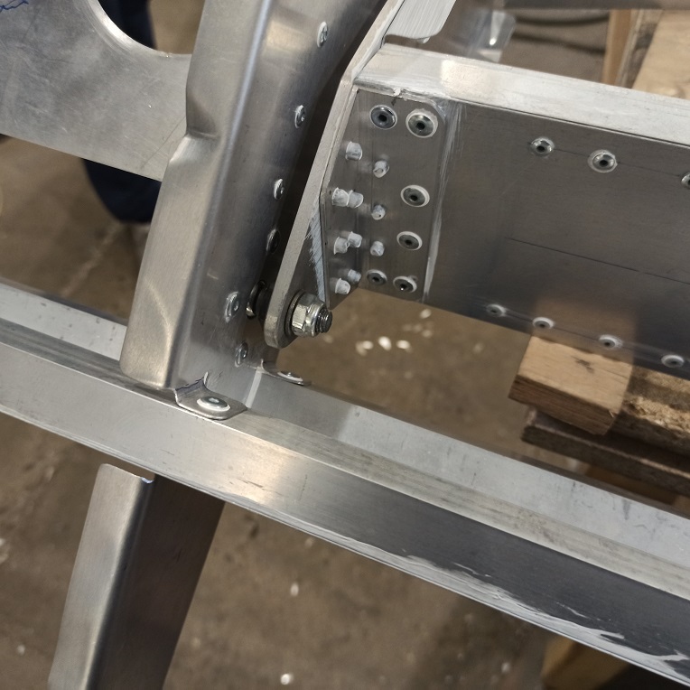

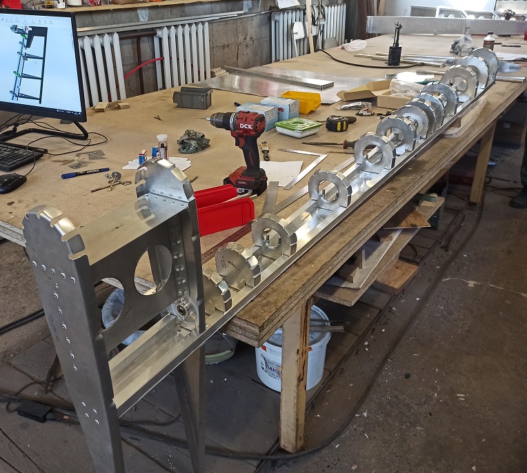

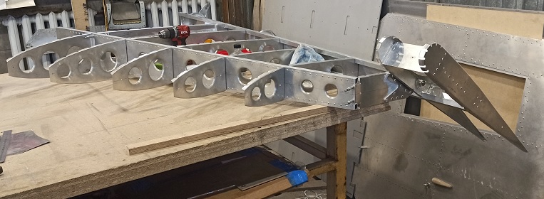

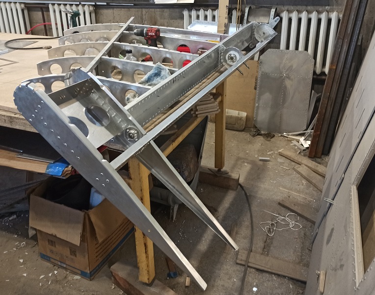

Мы продолжаем простые движенья, мы продолжаем для продолженья... 😎. Позиционируем и подгоняем заднюю кромку Р.Н.
Попутно идёт возня с килём, а точнее с его обшивками.

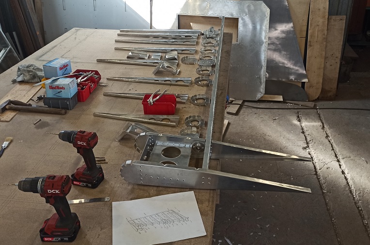

А в это же время, на другом конце стола...
Да и вообще, на столе (стапеле👆😉)...
Поманьячили знатно, внесли, так сказать, свой вклад в день "русской водки" 😜
