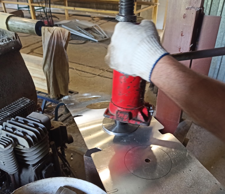

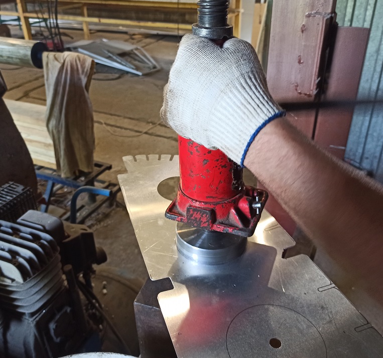

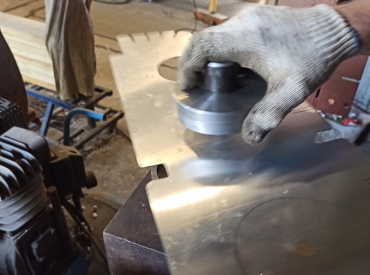

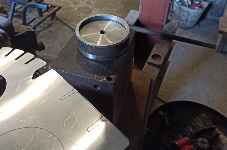

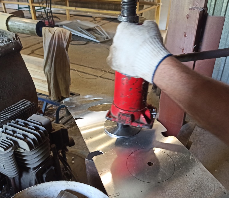

Не могли бы фото сделать приспособления отбортовки отверстий облегчения.Да и сами отверстия интересно как вырезаются.Если конечно не сильно заняты.

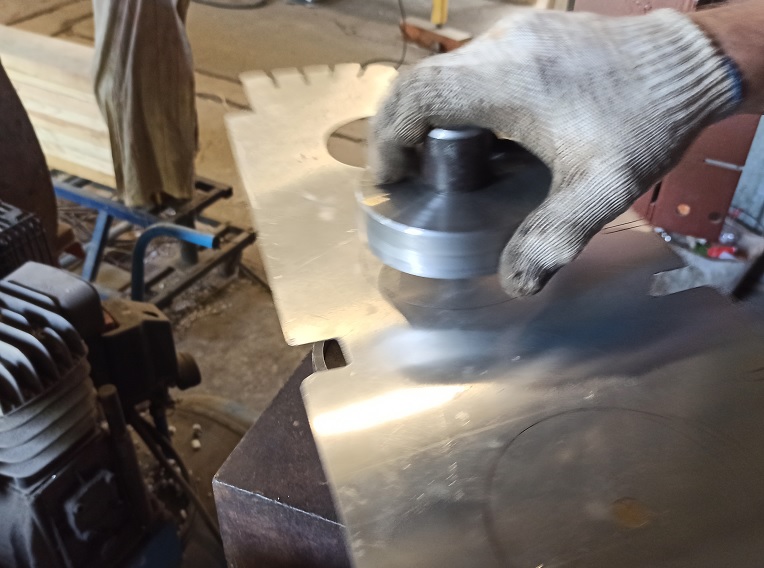

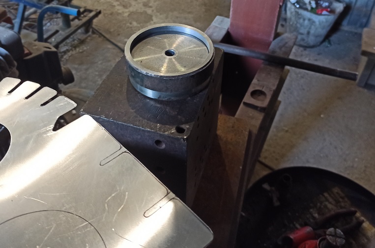

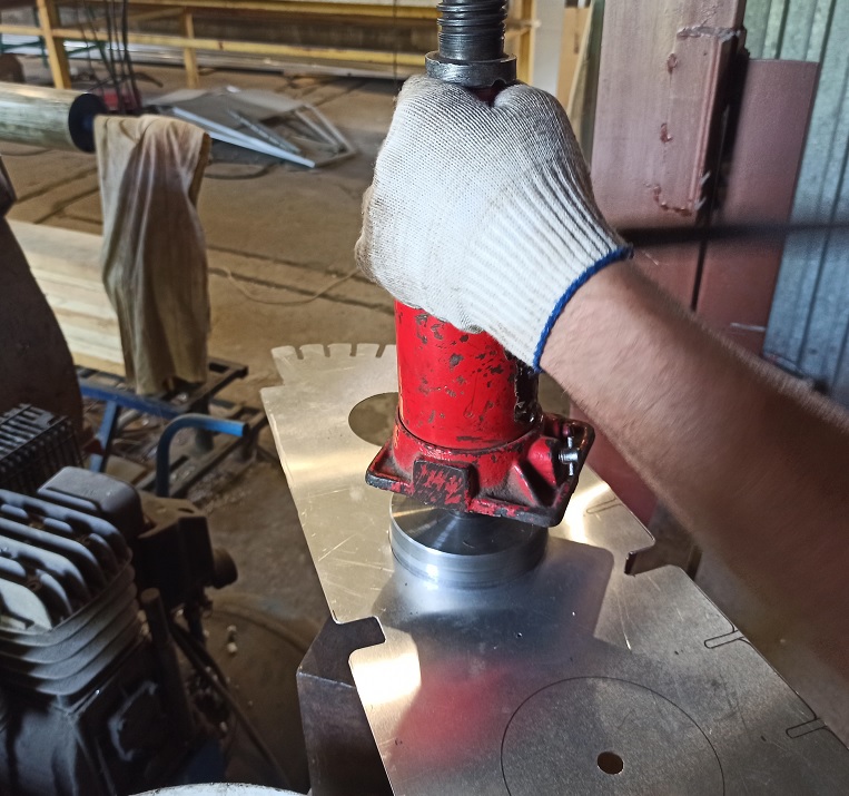

Пока из того, что нашёл в телефоне. В понедельник сделаю фото более подробно.
Это как раз идея ваятеля планера. Я вначале думал, что на первое время обойдёмся "балеринкой", но как-то у нас не срослось, ещё и участник немного поранился. Нифига не быстро и уж тем более, не точно. В общем, потратили немного времени на выточку пресс-форм, но оно того стоило.
В целом стараюсь учитывать мнения и предложения коллектива, а они, слава богу, смышлёные парни. Но если совсем коротко, то дедовщины нет😁. Хотя и не все предложения принимаются.
Касаемо отбортовки, всё в соответствии с ГОСТами.

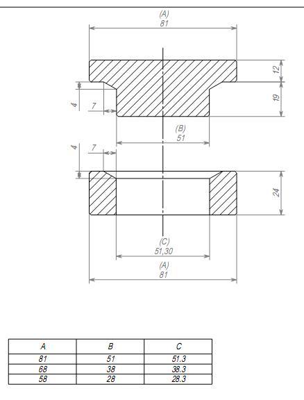

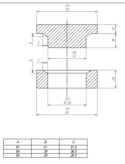

Для примера размещу картинку (это только пример, без привязки к размерам). У нас реализовано несколько иначе. Присутствует еще и направляющий палец. Он везде один и тот же. Так, нам кажется, удобнее. Используется и при вырубке, и при штамповке.
Блин, не хочет прикрепляться. Забейте в поисковике "ЭЛЕМЕНТЫ ШТАМПУЕМЫХ ДЕТАЛЕЙ КОНСТРУКЦИЯ И РАЗМЕРЫ ГОСТ 17040-80".

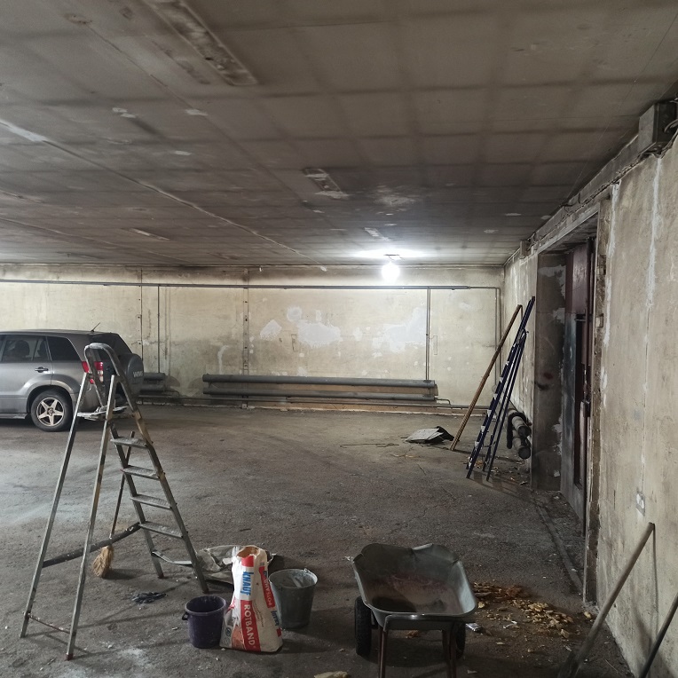

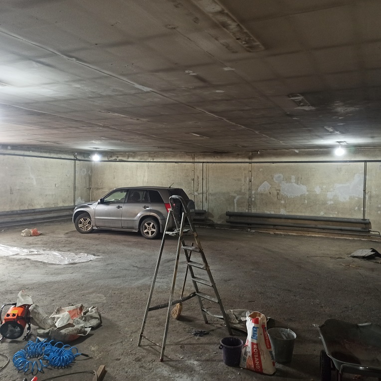

Между тем, подготавливается новое помещение. Пора поднимать авиастроение с колен, ну или с пола😝😆. Шучу конечно, но помещение готовиться.

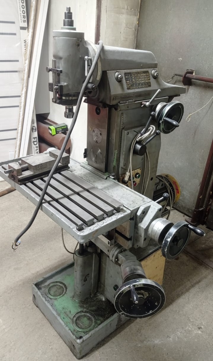

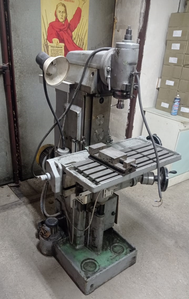

Попутно потихоньку обновляется и станочный парк.
Тут главное проверить габариты, чтобы собранный агрегат можно было впоследствии вытащить через ворота, двери или окно.🙂
Можно пользоваться ОСТ. Элементы штампуемых деталей Сборник стандартов
я так понимаю сразу рубится и отверстие и гнется отбортовка?

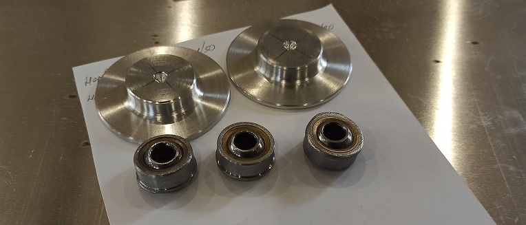

На очереди руль направления. Киль будет собираться, параллельно. Тем более, что он почти готов.
Будущий лонжерон Р.Н.

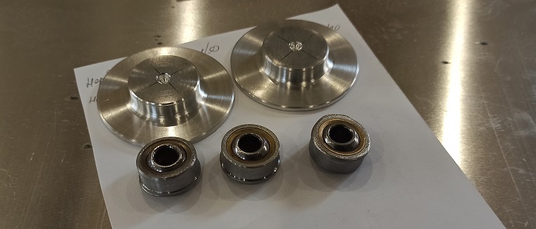

Так как столкнулись с полным отсутствием в городе (всё никак не привыкну, что это не Москва, с её разнообразным ассортиментом товаров) разного рода ШП, пришлось точить их из шарнирных головок, благо хоть они нашлись. Не смотря, что тоже под заказ, но быстрый. Потому пришлось на ходу менять кронштейны навески руля и немного намудрить.
Далее пошла примерка и подгонка кронштейнов...
Этот момент проверили первоочерёдно 🙂.
Каюсь. Сегодня вылетело из головы. Вспомнил только когда дома вечером зашёл на ветку. Завтра постараюсь не забыть и сфоткать.
Не, не, всё последовательно. Разные пресс-формы, но с общим основанием и направляйкой. После вырубки, отверстия тщательно зачищаются и полируются, чтобы в момент вытяжки ничего не треснуло. Если не зачистить, то порвёт обязательно.
Любые детали, обычно, стараемся делать максимально зачищенными и гладкими. Палец должен скользить по ним как по попке младенца😜😁. За зачистку всегда дрюкаю всех, хотя оно и так без надобности, парни стараются.

Процесс радует! К "костям" прирастает "мясо" объект приобретает вид. Только наверно не ШП, а ШС , сферические.
Да, да, извиняюсь. Вы совершенно правы, ШС.
Если сначала штамповать, а вырубать потом - трещать просто нечему; да и совместить операции легче.
Согласен. Был курсач похожий, лет так 53 назад, сначала формовка чашки, прижим, при дальнейшем ходе вырубка.
