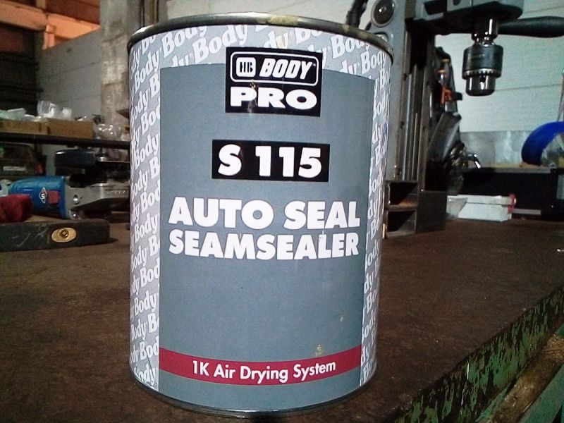

Про этот герметик не знаю, но есть боди в синей банке, он у меня затвердел как камень, и треснул, давно было, с тех пор, боди герметосы не брал, может сейчас поменяли что то они. так что осторожно, тесты желательно.
