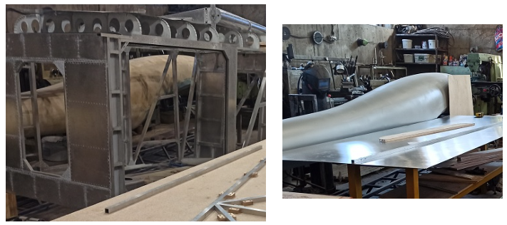

Продолжаем готовить броневичок, на всякий случай 😜. Подогнали вспомогательную дверку более точно
И приступили к изготовлению полушпангоутов задней части
И их позиционированию
Больше не фотографировал. Далее идёт скучный и нудный процесс, не счёл нужным

Пошли стрингера
Гибка обшивки. Начало
Зачем нужны какие-то там валки, когда внутри горит "зелёная вода"😝
Глядя, на такого парня, "человек-паук", нервно курит в сторонке😆

Под нахлёст "пузика" нижнего на боковую обшивку герметик нанесли?, а то вода дырочку найдёт. Сверху то не критично.
Пока не нанесли, но при клёпке будем обязательно и не только там.
