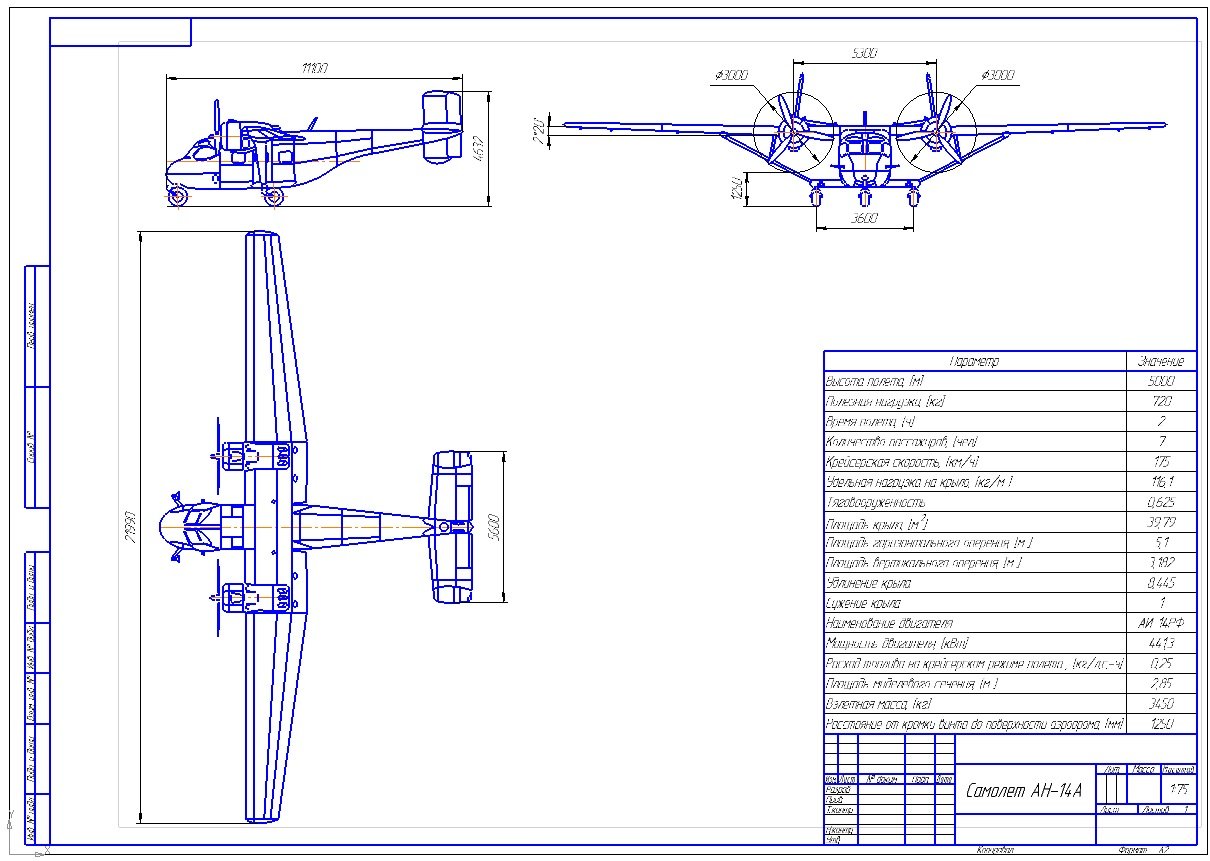

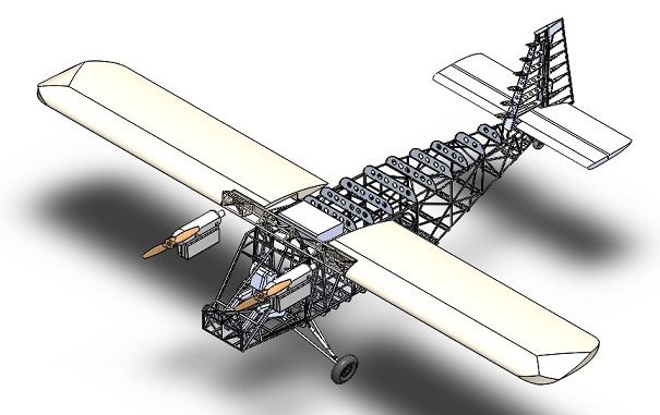

Приветствую коллеги! С интересом читаю. Немного запутался с коцепцией общего вида вашего аппарата. Можно картинку общего вида на данный момент? 3D,или чертёж и сводную таблицу ЛТХ. А какой опыт проектирования, постройки, эксплуатации, ремонта ЛА был до этого проекта?
Ну что, авиаторы, ветка не только интересная с точки зрения авиастроения, но и с точки зрения психиатрии, буду наблюдать не только за строительством Горыныча , но и за течением болезни пациента-стихоплета из Кащенко, который на Л-410 по штатам развозит картошку с яйцами, со скоростью в три Маха, чем и объяснятся их высокая стоимость.
Лёха читай с начала тему там всё по порядку
Я про чертёж общего вида. Стандартный для дипломной работы МАИ с ЛТХ. Он сразу создаёт понимание проекта. Типа такого.
    151,6 КБ · Просмотры: 194
И можно приложить пояснительную записку аналогичную дипломной работе в МАИ в pdf. Тогда людям проще будет понять проект. Это просто пожелание такое. Привычная форма. Всёж уже 98 страниц в ветке.

И так, други мои. Дабы дальше не захламлять ветку всякими экзотическими кашалотами, нерпами и пр. Будем обсуждать, если у вас возникнет желание, то, на чём остановился. Ну а нет-потихоньку буду вариться в собственном соку😏.
А остановился на первоначальном варианте. Мне он показался наиболее подходящим, под определённые, озвученные задачи. То что некоторые стали пихать туда снегоходы и прочую технику, это уже их домыслы. На северах и дальнем востоке данные вещи доставляются вездеходами (если обсуждать "глухие углы"). С более длинным сроком и большей стоимостью. Там как правило негде сесть таким самолётам. Только вездеход или вертолёт (есть такие места, где и вездеход не может провездеходить). Но своей грудью всех не закроешь🙁.

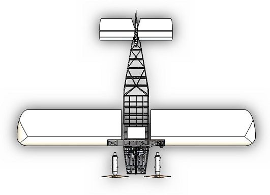

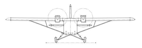

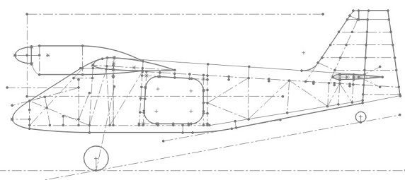

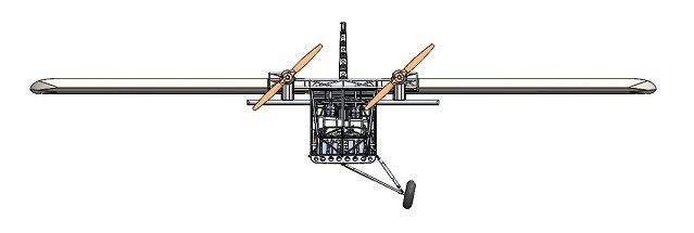

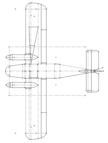

Итак. Напомню ещё раз вводные (которые уже собственно, перешли в проектные), для тех кто разглядывает только картинки (специально картинки добавлю), или читает крайние посты (добавлю текст).
Максимальная взлётная масса-2200кг.
Размах-13,18м.
Площадь крыла-26,36м².
Длина-9,58м.
Высота (стояночная/в полёте)-3,27/3,9м.
Двигатель Вальтер Минор 6-III – 160л.с. х 2шт.
Крейсерская скорость-180км/ч.
Практическая дальность-1300…1500км.
Коммерческая нагрузка-500кг.
