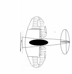

Пилотажный самолет в ретростиле с консолями из во АН-2
Классная идея: площадь крыла получается 18 кв.м - правда, удлинение всего 2. 7, зато, весовое совершеноство на уровне и на закритические углы хрен выйдешь.
В 115 кг уложишь, как два пальца...

Нет: я вообще, определив параметры самолета, намеревался оставить фюзеляж исходным - а, в связи с требованием сделать двери в пилотской кабине, изменить верхнюю, кабинную часть от шп.5 вперед, киль оставить как есть, а тканевую обшивку крыла заменить дюралевой минимальной толщины, т.к. каркас и так берет все нагрузки. В этом случае, при снижении веса мотора на 330 кГ и винта на 80, а также, отсутствия нижнего крыла, можно было сэкономить более полутонны.
Однако, одновременно, я занимался тогда УТС-ом с тем же ТВД 10, под названием Т-501 "Стриж"; вести непосредственно, два проекта было чересчур, и я выбрал Т-501, как более близкий к моим пилотажным склонностям - поэтому Грача я уступил Колокольникову, который и провел проект до сборки (до взлета его доводил уже другой человек), некритично принимая все указания Грунина. В результате, вся передняя часть ф-жа была передана в разработку милевцам, которые, сделав ее по вертолетным канонам, вес увеличили как бы не втрое, а то и больше, от исходной; придали килю стреловидную форму, сильно подняв центр давления и увеличив нагрузки в разы - а крыло стали считать на работающую обшивку с соответствующим выбором толщин и установкой множества стрингеров...
Вот и вышел вес, ровно такой же, как у Ан-2 - но самолет прекрасно летал и с таким: летчик-испытатель Заболоцкий, даже недоумевал, зачем Антонову понадобилось второе крыло - взлетная дистанция сохранилась, а крейсер вырос на сотню км/ч.
Но, изначальная идея строить Грачи из комплектующих, поступающих из Польши, жадностью инвесторов, преобразившись в восстановление выработавших ресурс, помоечных Ан-2, наткнулась на жесткий отказ АР МАК сертифицировать тип такого самолета - и проект, выродившийся в несколько укомплектованных моторами, Грачей в виде ЕЭВС ( остальные неукомплектованные так и остались мертвым грузом ), тихо умер в реалиях 90-х.
