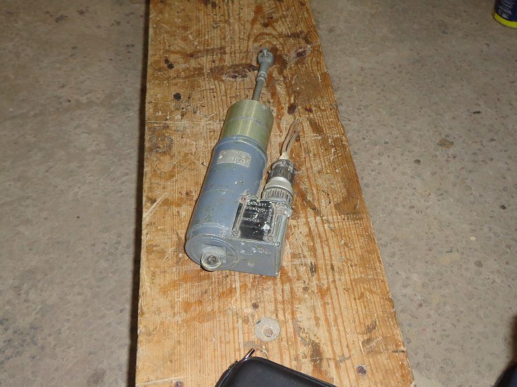

Прозвонил конторы.
Актуаторы серии CAR: купить актуатор серии CAR SKF EWELLIX по недорогой цене
Тут можно, что-то подобрать. Продажники, со сроками поставок в районе 2-4 месяцев. Торгуют аналогами, китайскими разумеется.
Для высокой надёжности отечественное.
Вообще другое направление.
Да интернет такой. Мне АлиЭкспресс по запросу актуатор первым делом выдал вот такие замечательные Цельноалюминиевые актуаторы.
От алюминия там только шток и тот, оочень алюминиевый.
Или вот, правда вес уже от двух до пяти кг
Аналогично первому. У нас, примерно такой же.
Но нашёл контору, которые заявляют себя производителем. У нас. Посмотрим, что из этого получится. Ценник больше чем у продажников (что, к сожалению, не удивительно. Наше же, отечественное. Надеюсь, не из китайского наполнения так как срок выполнения заказа, в районе 2 месяцев.) В общем, как говаривают в Одессе, будем посмотреть.
Чую Любителю придется устраивать сравнительный тест разных актуаторов
Как минимум, их ждёт глобальная разборка при намёке на фуфлыжное качество.

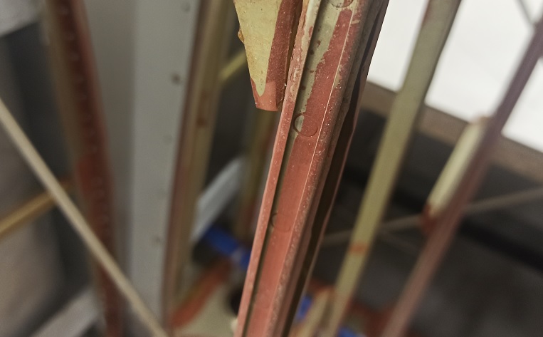

Обещанные фото. Тонкие, узкие, относительно мягкие уголки, по ощущениям похожие на сплав АМГ2М.
А на нервюрах, наклёпаны такие вот профиля-корытца.
Куда укладывается ткань, прижимается сверху "шпругой" и раскатывается узким металлическим роликом. Обычно гладким. Но у нас оказался зубчатый. Зубы стачивать не стали. Попробовали таким и результат нас более чем устроил. Как нам кажется, смотрится (не зависимо от того, что видно их не будет) и катается, даже лучше.

Мп-100 найдите, должен потянуть.
У нас на а-37 устанавливали.
Он примерно тех же размеров и весов.

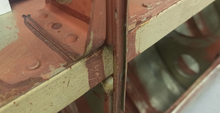

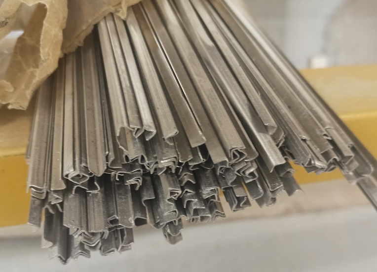

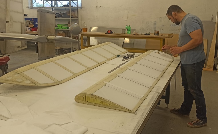

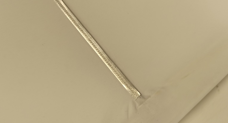

Далее, процесс был выше.
Помнится, в Виннице были проблемы с этим уголком - привыкли к одному, очень мягкому;; а потом получили более жесткий, который раскатывать в плоскость было затруднительно.У них, правда, пользовали не ролик, а просто, гладилку: возможно, из-за меньшего сопротивления движению, роликом будет удобнее. Прокатать несколько раз туда-сюда-обратно, не так сложно.
