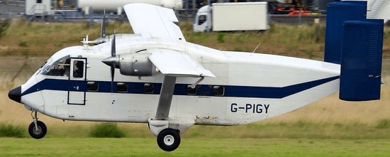

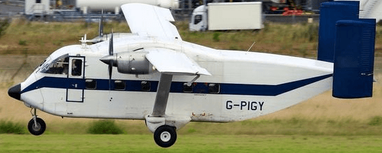

Вот вам летающий амбарчик от фирмы Шорт...
В своих рассуждениях почему-то абсолютно все полагают, что прибавка подъемной силы достается на халяву, без неизбежного увеличения сопротивления.
Большинство вообще-то в курсе, что любые увеличители ПС (включая закрылки) не добавляют качества.
Я думаю, все также в курсе, что обдув толстого фюзеля не добавляет ни качества, ни ПС 😉
