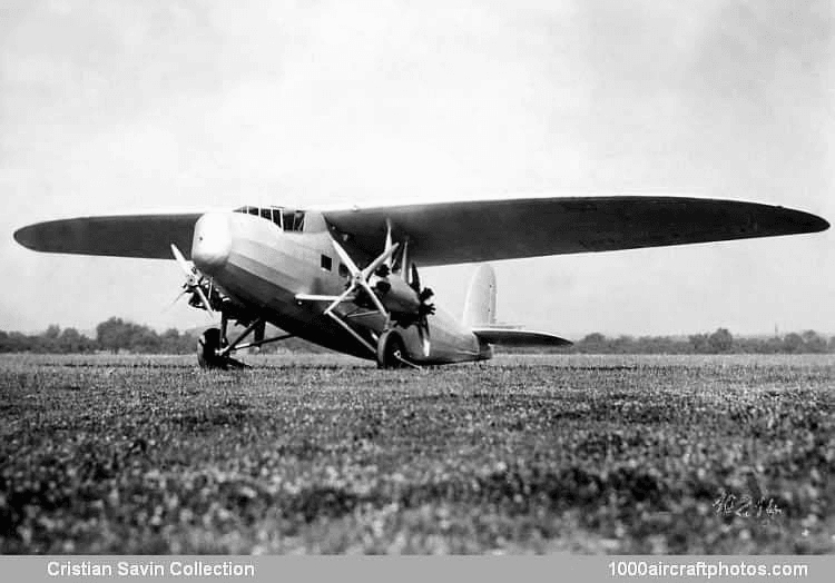

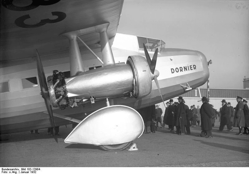

Dornier Do K3 , 1931 год (Германия).
Четырехмоторный авиалайнер.
Do K3, создан на основе ранее отвергнутых K1 и K2.
Был оснащен четырьмя семицилиндровыми радиальными двигателями Walter Castor мощностью 305 л.с. каждый (спаренный по схеме «тяни-толкай»).
Мог перевозить экипаж из двух человек и десять пассажиров или груз массой 1900 кг.
Но, не повезло ему.
Появился красавчик Junkers Ju 52 .
