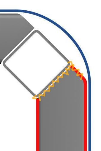

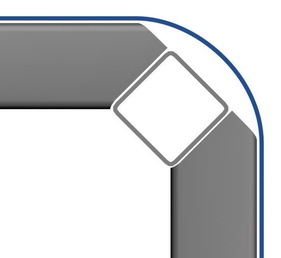

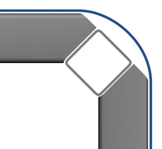

Ближе к теме ветки. Каркас фюзеляжа я бы варил так. Чтобы углы были аккуратными и чтобы гнуть прямоугольные продольные трубы в одной плоскости там, где будет кабина. И чтобы швы не мешали прилеганию обшивки. Они могут быть тут грубыми.

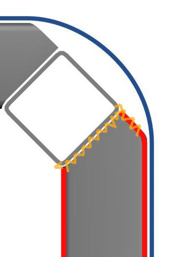

Я имел в виду: стенку трубы (красная) тоже загнуть молотком) и заварить (оранжевое).
Я тороплю события, думаю о производстве)
Ваша схема может быть применена именно в клепаной ферме, где все узлы можно заклепать кницами в сечении уголка с фаской с обеих сторон, что позволило бы совместить узлы как в вертикальной, так и в горизонтальной, плоскостях, тогда как на Ларосе пришлось их разнести. Такая ферма также прекрасно работает, но при совмещении узлов критическое напряжение продольных элемен то ов выше.
А для сварной фермы этой проблемы не существует, и смысла выеживаться нет.
И клепаная, ферма дешевле сварной, в ней материал не ослабляется, сварным швом, точнее соблюдается геометрия вследствие отсутствия поводок.
Примером может послужить то, что рамы грузовиков и фур сейчас предпочитают свинчивать - это и дешевле и позволяет применить термообработанные профили.
