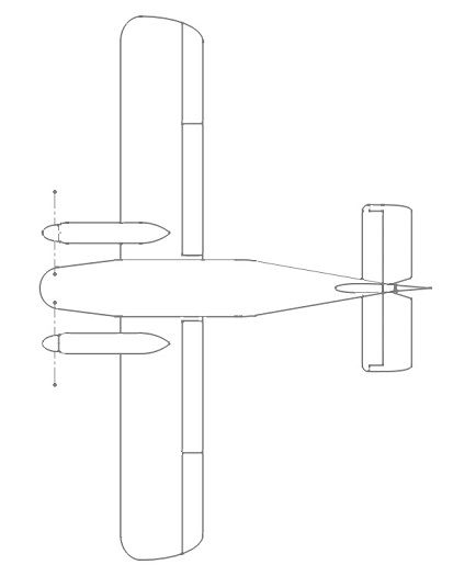

Но вернусь к обещанному виду сверху.
Будешь делить закрылок консоли Ан-2 на закрылок и элерон? Может закрылок Ан-2 в флаперон превратить?
Почему площадь РВ значительно больше площади стабилизатора?
Крыло легче заново сделать, чем нижнее с Ан-2 переделывать, да еще под два двигателя
И хочу ещё вернуться к истоку ветки. А то вроде основные параметры озвучил, но не указал из чего именно, должен собраться этот сказочный герой🙂.
А герой, по сути, является собранным персонажем в прямом смысле этого слова.
Нижнее крыло "Ан-2". Горизонтальное оперение "Як-12М". Хвостовая стойка этой же марки. Шассийные аморты "Милевские". Движки "Миноры-6-III". И вот из этого всего, надо собрать "бизнес джет" с джакузи, стюардессой и кожаными диванами (обязательно из оленьей кожи😆). Шучу, конечно, но определённые требования есть. И они как всегда, сильно противоречивы.
Это максимально возможный круиз. Короткие взлётно-посадочные дистанции, а так же возможность осуществления их с неподготовленных площадок.. Дальность 1200-1500км. и грузоподъемность 500кг. (а то некоторые мне тут уже 700кг приписывают. Так глядишь и до тонны дойдёт😉). Максимально простая конструкция и скорость её постройки.
Вот от таких скромных вводных и отталкиваюсь.
Сразу оговорюсь, что данный самолёт "еденичка" и он не подразумевает перевозку пассажиров, а только грузы. О серийке, конкретно этого аппарата и не мечтаю, так как он является лишь начальным этапом. Если надежды оправдаются, то можно будет подумать и о его очень глубокой модернизации. Естественно, не в варианте "франкенштейна".
Движки, так-же, могут быть разными. Просто на данный момент есть такие.
Изначально так и собирался делать, но изучив его хорошенечко, пришёл к выводу, что флаперон, мне много меньше крови попьёт, в плане проводки управления и его разделения. Опять придётся чем-то жертвовать.
А у Р.В. эскиз немного портит восприятие, так как я там рога дорисовал, которых нет у оригинала). Но Р.В. по площади реально больше. Там просто лоб прокачивается на оси довольно далеко сзади, относительно выносного "рога" и выходящий лоб в поток, является той самой аэродинамической компенсацией, помимо весового "молота" в центральной части.
Тогда в размах не помещяеться, угол подкоса и так маленький в такой размерности на прикидку.
А если только использовать консольную часть, а на центроплан повесить моторы? 😉
Это первое, что рассматривалось применяя такую схему. Но и там не так всё просто. Угол подкоса становится ещё более острым, а это совсем не хорошо ни для крыла, ни для самого подкоса. Увеличиваем размах - увеличиваем удлинение, площадь. Казалось бы, это хорошо ведь. Ан нет. Наращиваем сопротивление и чувствительность к болтанке, помимо вышесказанного. Хотя очень заманчиво было заиметь развитый центроплан и разместить там баки, нормальные (потому как в наличии только от "Як-18". А встроить их в крыло "Ан-2", тот ещё квест, откровенно говоря...).
Там предполагается некая хитрость. Крыло не должно особо пострадать, кроме встройки баков и переделки узлов подкоса в нашем случае. Всё-таки крыло работало в бипланной коробке.
По моему, наиболее подходящей для осуществления данной идеи является компоновка самолета Дорнье DO-28.
Крыло остается с минимальными переделками. Двигатели, шасси и подкосы крыла цепляются за поперечную балку.
Подкосы становятся короткими и с приличным углом. В саму балку можно напихать всякой всячины немеряно.
Обслуживание двигателей удобное. Двигатели можно свести поближе. Винты становятся подальше от кабины.
