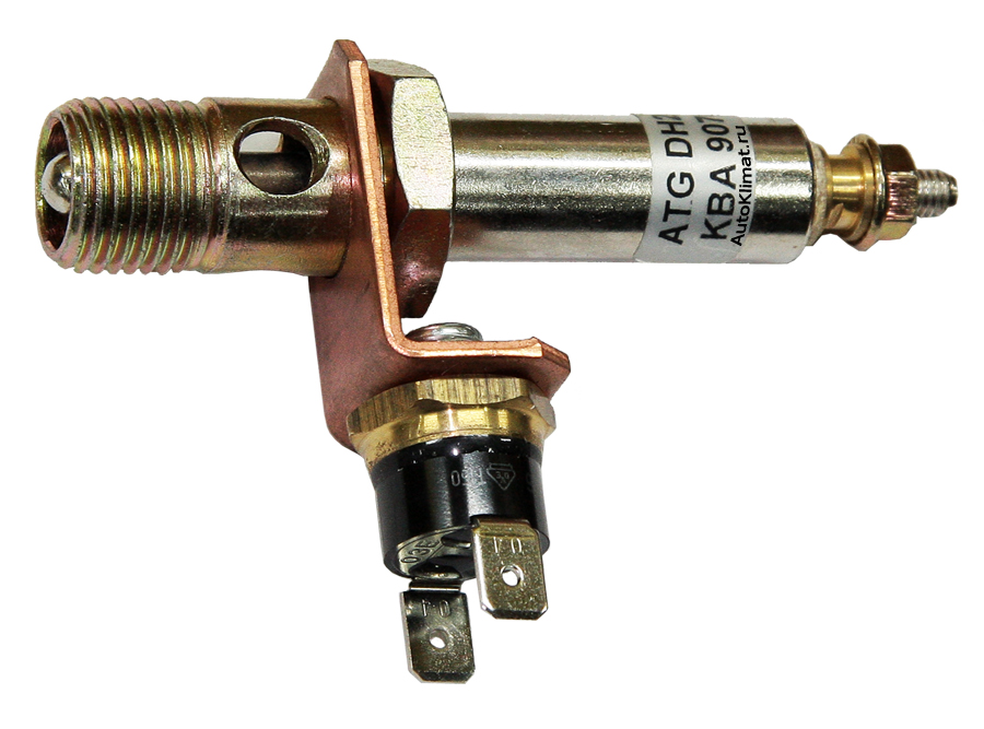

Интересно, а почему на всех фотках подогрев привинчен  к более узкой площадке карбюратора?
Ведь бОльшая по площади контакта площадка сможет сильнее нагреть карб при одинаковой подводимой тепловой мощности.
Туда ставят потому что это место ближе  диффузору?
Не режь шланг, послушай что я тебе скажу.  ;D НА выхлопной намотай отожжёную  медную  трубку ф 4-5мм ,заизолируй асботканью пробрось  к карбу,чистый конец намотай на патрубок карба,подбери витками режим. Чистая физика,нет эл-ва.
Такое  впечатление что это диоды прикручены на красивую красненькую пластину.Я когда та такие диоды скручивал с промышленных Американских станков.Они тоже на радиаторах стояли,думаю и три провода там,один общий а два это степень нагрева?.Ни чего против бренда не имею но за такие деньги ?.

На свече подогрева чёрное скорее всего терморегулятор нагрева, защита от перегрева. Не уверен ,но если провести пробный экспиремент и подключить  к трубе выпуска медную трубку , пропустить  часть газов ,подобрать отов. возможно организовать подогрев сидушки  и спинки, свободной энергией.
