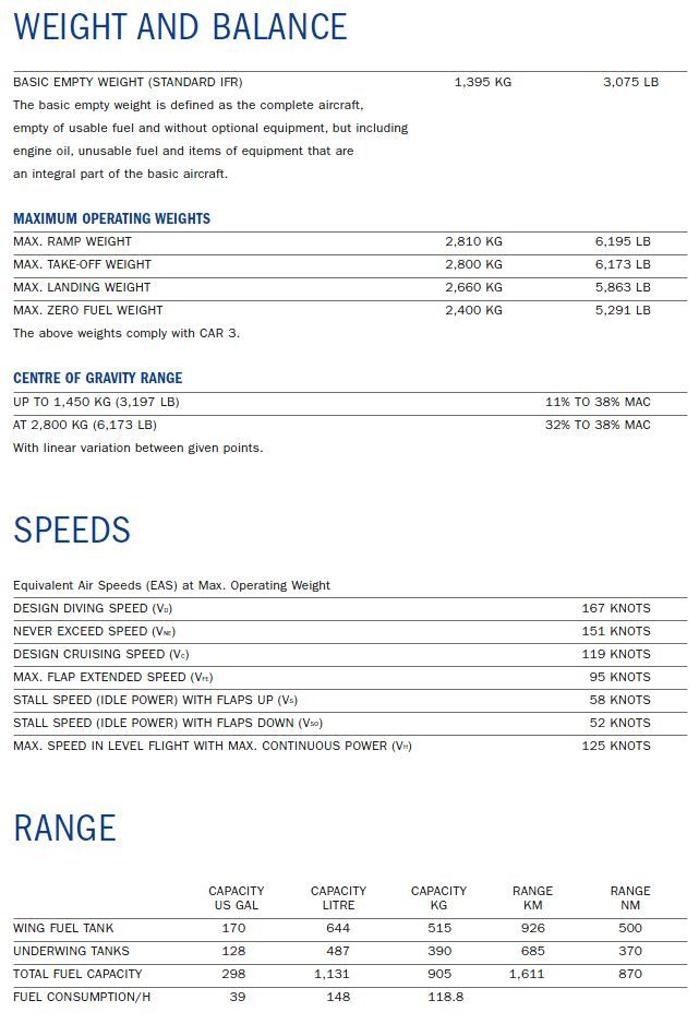

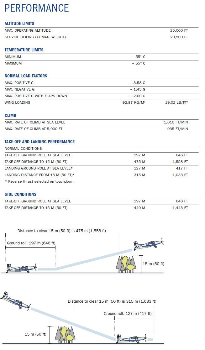

По поводу сравнительных данных РС-6 и Ан-2 ,грешен, воспользовался Википедией, посчитав что неточности будут и там и там...
Надеюсь топикстартер не будет ругаться, если я приведу уточненные данные по одному из вариантов РС-6.

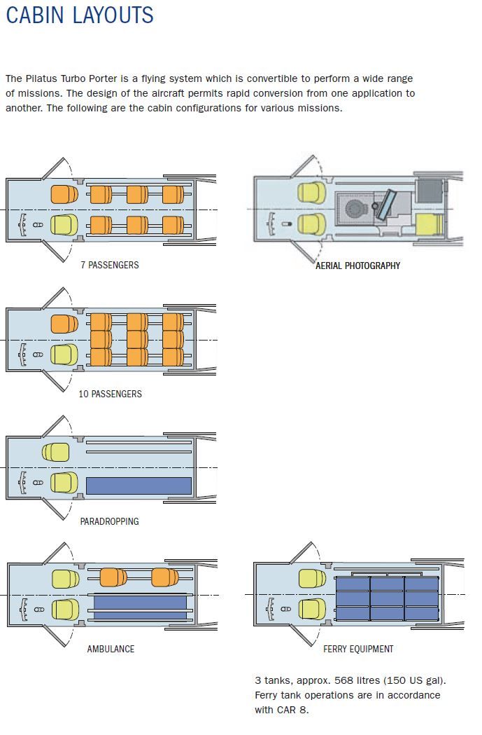

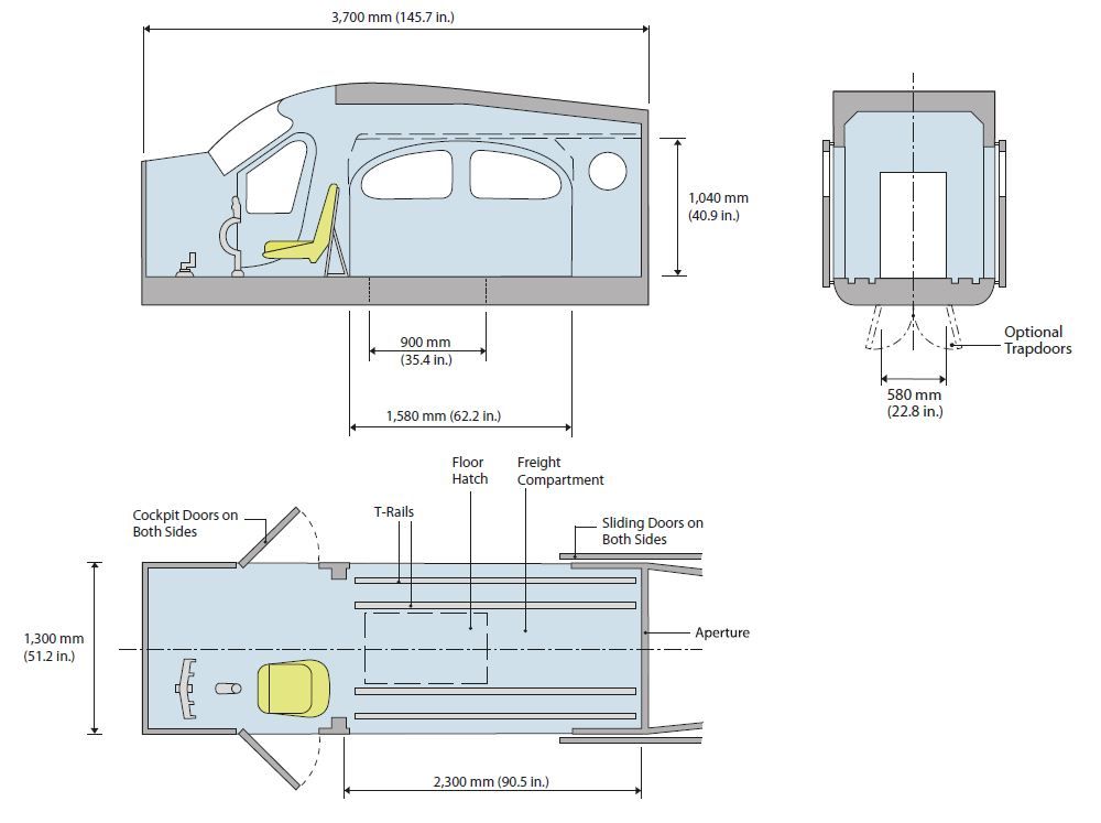

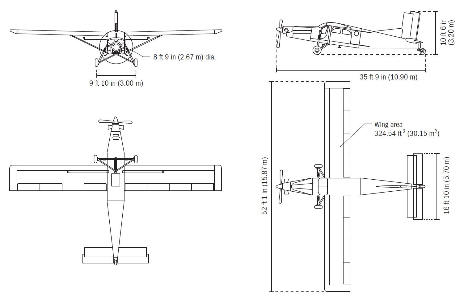

Компоновки и размеры кабины.
Я привел этот аппарат как пример подхода к конструкции недорогого многофункционального внеаэродромного самолета местных авиалиний. Это своего рода авиа-"Газель" с экипажем из одного пилота.
Не всегда же надо возить стадо коров. 😉
