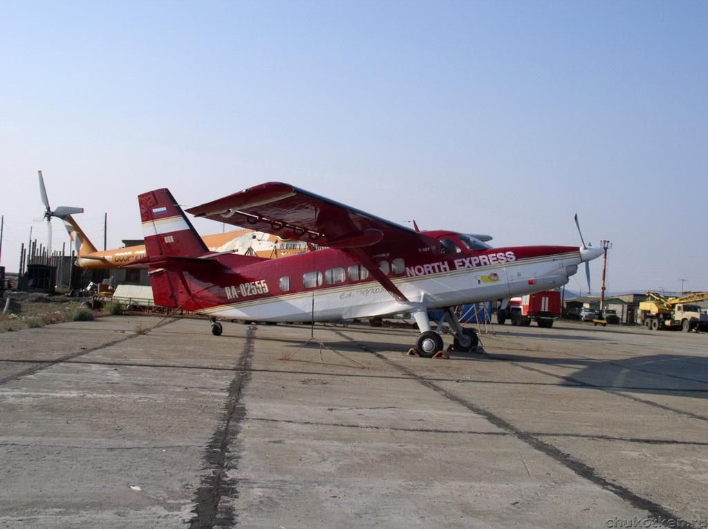

Про случай на Чукотке я практически не обладаю никакой информацией, хоть и сам чукча ;D Знаю только то, что одна достаточно известная на Чукотке золотодобывающая компания захотела в начале нулевых приобрести для себя два самолета типа Ан-2, их подкупило что они на керосине. Один из Грачей остался памятником на полосе в Билибинском районе, обстоятельств этой посадки я не знаю (подчеркиваю), при этом люди имевшие информацию скептически говорили, что Ан-2 в тех же условиях прилетел бы на ту же полосу и улетел с нее без особых проблем. Это все что мне известно, что-то может добавить BUR, он кажется хотел забрать остатки того самолета и прилетал для этого на Чукотку, может быть он обладает дополнительной информацией.
А золотодобывающая компания не стала после этого размениваться на  Грачей и просто приобрела вертолет Ми-8 со сменным вахтовым экипажем.

Про случай на Чукотке я практически не обладаю никакой информацией. Один из Грачей остался памятником на полосе в Билибинском районе, обстоятельств этой посадки я не знаю (подчеркиваю), при этом люди имевшие информацию скептически говорили, что Ан-2 в тех же условиях прилетел бы на ту же полосу и улетел с нее без особых проблем. Это все что мне известно

Если Ан-2 прилетел бы и улетел, значит лётчик в Граче или не лётчик, или нарушил существующие ограничения. Самолёт тут явно ни при чём!
У Т-101 взлётная скорость существенно больше, чем у Ан-2. Т.к. нагрузка на крыло больше, а Су взлётный тот же.
При этом продольное ускорение при разбеге меньше, чем у Ан-2. Т.к. тяговооружённость существенно меньше из-за меньшего диаметра винта (2.8 м против 3,6 м).
Поэтому длина разбега у Т-101 существенно больше, чем у Ан-2.
При этом довольно бессмысленно уменьшать длину пробега с помощью реверса винта, если не уменьшать длину разбега. Тем более, если длина разбега при взлёте увеличивается. Сесть самолёт сможет на короткую полосу, но не взлететь - такой полосы может не хватить.
У Ан-2 взлётные и посадочные характеристики сбалансированы и довольно высокие. Мало какому самолёту "на замену Ан-2" удалось превысить ВПХ Ан-2.

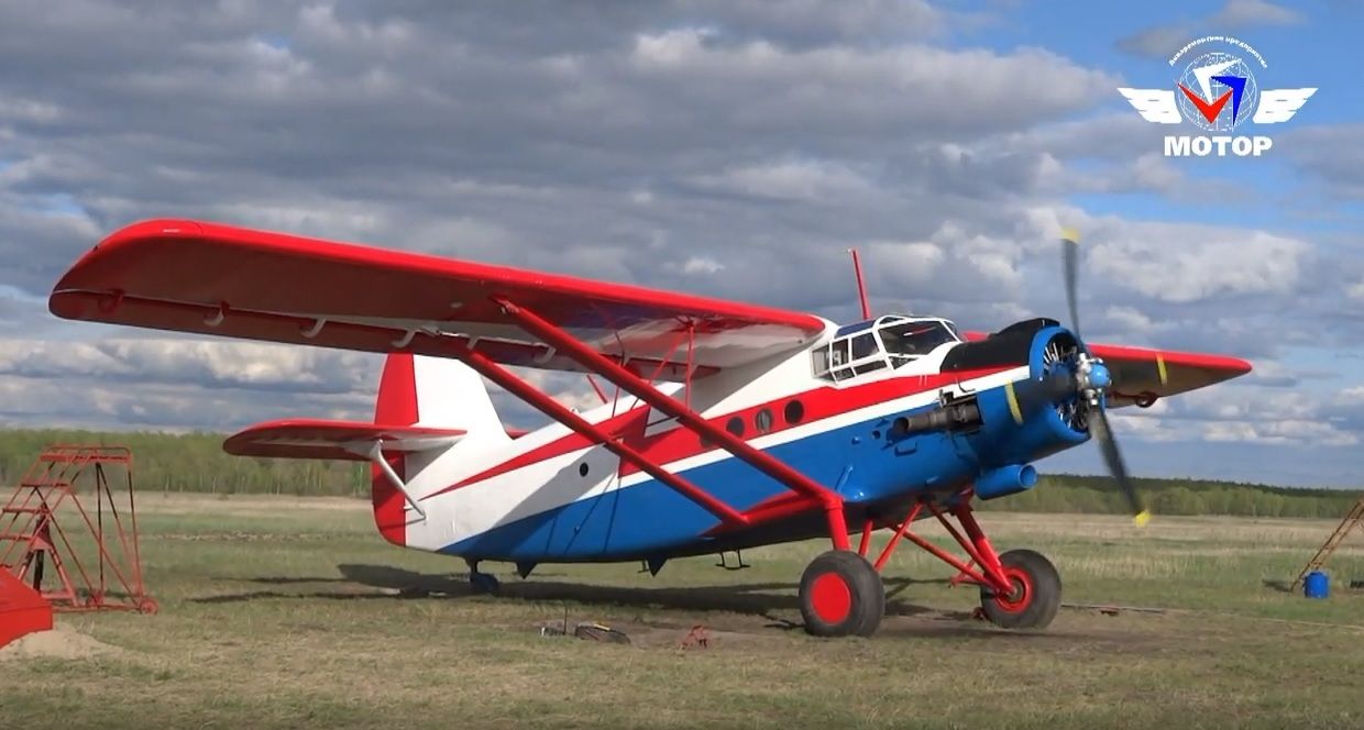

Вот четвертый вариант "замены Ан-2" https://www.youtube.com/watch?v=u0OORyYD0zI
см. 5-й мин.  Омск реально сделал и пытается зарегистрировать.

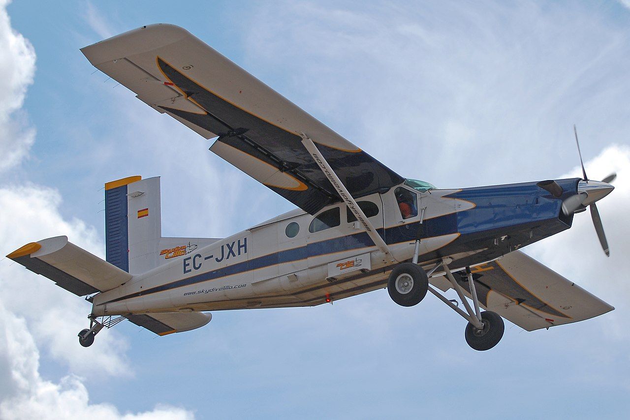

Как пример - сравнительные характеристики Турбо Портер и Ан-2:
                                             PC-6/B Turbo Porter      Ан-2
Экипаж                                        1                               2
Пассажировместимость          до 10 чел                    12 чел
Коммерческая нагрузка            1 500 кг                   1500 кг
Длина                                      11 м                           12,4 м
Размах крыльев                     15,9 м                     18,2 м
Высота                                     3,20 м                    5,35 м
Площадь крыла                             28,8 м[ch178]                  71,52 м[ch178]
Вес (пустой)                            1 270 кг                    3450 кг
Вес (максимальный взлётный)      2 770 кг               5500 кг
Силовая установка                  ТВД PT6A-27           ПД АШ-62ИР
Мощность                             550 л. с.                      1000 л.с.
Максимальная скорость        244 км/ч                  236 км/ч (при макс.взл.весе)
Крейсерская скорость       232 км/ч (истинная)      180 км/ч (при макс.взл.весе)
Дальность                               1 612 км                       990 км (при макс.взл.весе)
Практический потолок        8 197 м                      4200 м (при макс.взл.весе)
Скороподъёмность            5,5 м/с                    2,4 м/с
Длина разбега                        195 м (с нагр.1500 кг)   235 м (при макс.взл.весе)
Длина пробега                  130 м                         225 м

У упомянутого Турбо Портера РС-6, ширина салона составляет, аж 1.16 м, а, вычтя вес пустого из максимального взлетного, получим 2770 - 1270 = 1500 кГ, т.е. не только топливо включено в коммерческую нагрузку, но и экипаж. И, все равно, приняв вес каждого из десяти обещанных пассажиров за 86 кГ, и снабдив каждого багажом по 10 кГ, получим 960 кг; прибавив еще двух пилотов по тем же 86 кг, достигнем величины уже 1132 кГ - так, что на топливо останутся жалкие 368 кГ: ну и куда полетим, набитые, как селедки в бочке, в тесной конуре, по три в ряд, шириной 1.16 м, с проходом, при такой заправке?
Да, для парашютеров такой самолет очень неплох - поэтому, востребован был именно для этих целей.
Но следует напомнить, что в России уже существует одноклассник - Турбо-Финист СМ-82Т, по ширине, даже несколько бОльший, и способный доставлять по 9 парашютистов на 4000 м, четыре(!!!) раза в час: так, что и здесь ломиться в открытую дверь, не нужно.

Нескромный вопрос: откуда дровишки? В смысле - ЛТХ Портера? (Просто я - человек, достаточно въедливый и подобные чудо-характеристики привык проверять с калькулятором в руках... 😉 ) Итак: вес пустого - 1270 кг, максимальный взлетный - 2270 кг, коммерческая загрузка - 1500кг.  Отнимаем: Gвзл max - Gmax коммерч. = 2270-1500=1270! Простите, а заправка?? Куда он повезет эту загрузку с пустыми баками? ;D
Идем дальше: откуда цифру максимальной дальности Ан-2 брали? В РЛЭ ее нет... Но, в принципе, можно посчитать: при часовом расходе 125 кг/ч (10 лет назад был такой, сейчас - не знаю, может быть и уменьшили, ибо 100LL он жрет меньше, чем Б-91, примерно 110-115 кг/ч) получается при полной заправке (1200л=900кг) - 7,2 часа, что при Vкр=180, дает 1296 км. У Вас приведена цифра 990. Откуда?
Не буду уточнять взлетно-посадочные характеристики - они рассчитываются в каждом конкретном случае, но, исходя из личного опыта - выходит поменьше, чем в приведенных Вами ЛТХ.
И, наконец - главное. Не стал бы я так нести по кочкам этот Портер (неплохой самолетик, отдать должное, но - не для всяких условий...), если бы не общался с людьми, летавшими на Ан-2 и потом - на Портере. Так вот, основная претензия была - размеры грузовой кабины. У Ан-2: 4,1Х1,6Х1,8. А у Портера? Гораздо меньше. 10 человек, может быть, туда и влезут, но это если где-нибудь в Индонезии, подростки до 14 лет в одних шортах. И если все выдохнут ... 😉 А на Ан-2 и лошадей возить приходилось...
