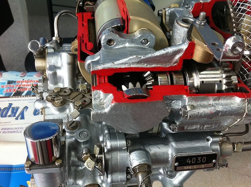

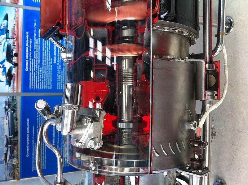

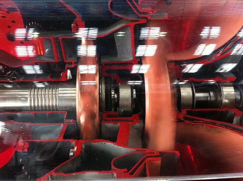

Сегодня, на АВИАСВИТЕ проходя мимо стенда увидел ГТДЭ -117 в разрезе. Пообщался с представителями Луцкого завода. Пообещали помочь.
Еслитам разрезной макет, по попроси сфотографировать и выложи здесь - для истории. Когда-то ГТДЭ-117 именовался ТКСЭ-17....
Буду благодарен.

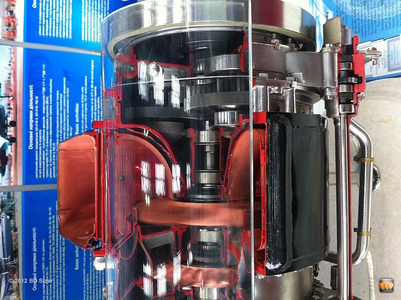

оч интересно. а можно устройство подачи воздуха в камеру сгорания ? неужели самотеком?
Если посмотрите посты 67, 70, 71, то увидите детали компрессора, которые можно опознать на рисунке поста 80 и понять "самотек" воздуха в КС.
Лучше погуглить "АИ-9 ТО" и прочитать коротко устройство и работу. Знание - сила.
