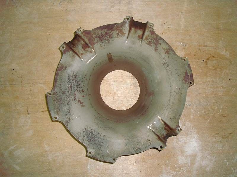

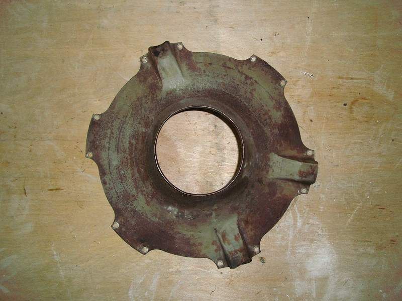

Задняя крышка КС:
    61,4 КБ · Просмотры: 220
Снятие этой жезеляки заняло больше всего времени, очень острая и жесткая штуковина, порезал об нее пальцы 😡
Единственный узел в АИ-9 сделанный через ж**у :IMHO

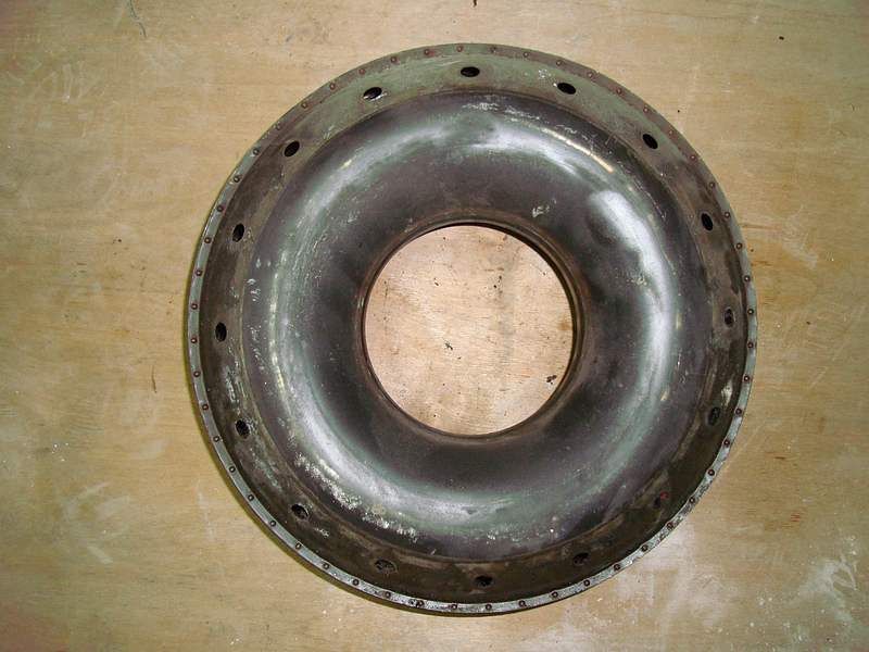

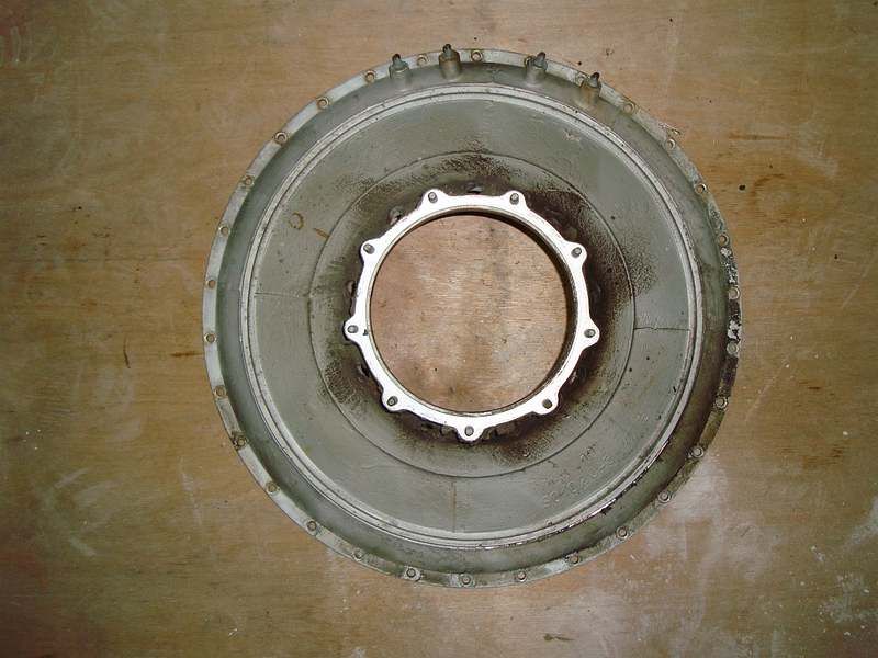

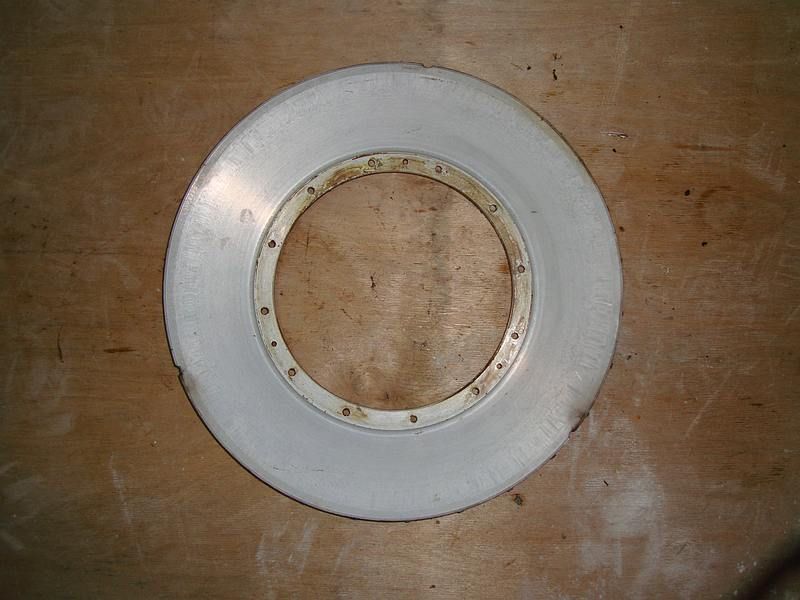

Отражатель ИК излучения подшипникового узла:
    63,1 КБ · Просмотры: 192
    59,7 КБ · Просмотры: 232
Плачевненько :-?, но ЕЩЁ ЖИВО! 😀 Как говорится, "...Пациент, скорее жив!" 🙂
Мой "ТС" - был гораздо хуже :-/...

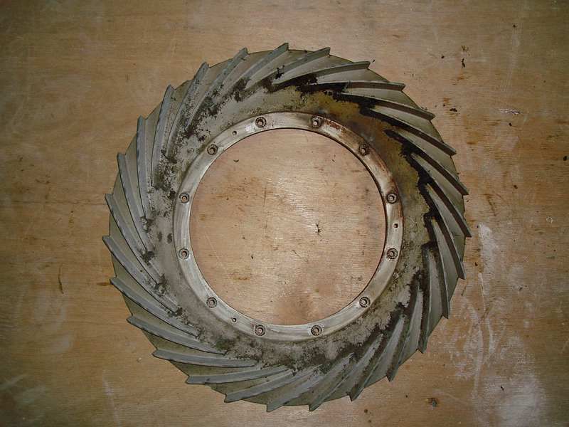

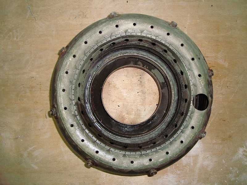

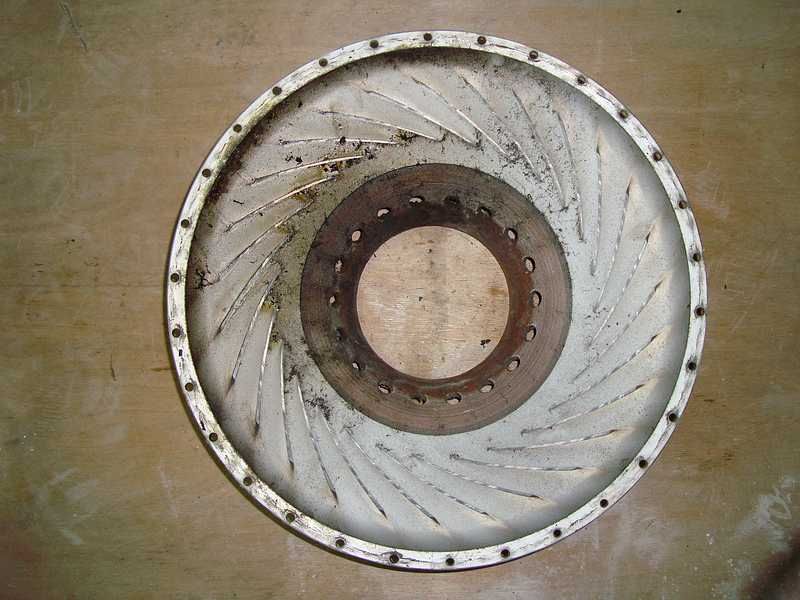

Крышка спрямляющего аппарата компрессора со снятым кожухом:
    62,7 КБ · Просмотры: 218
    61,5 КБ · Просмотры: 224

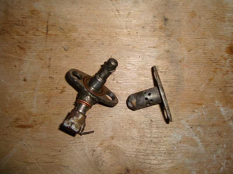

Форсунки по конструкции - проще не бывает, но судя по отсутствию нагара в КС - очень эффективные. :~)

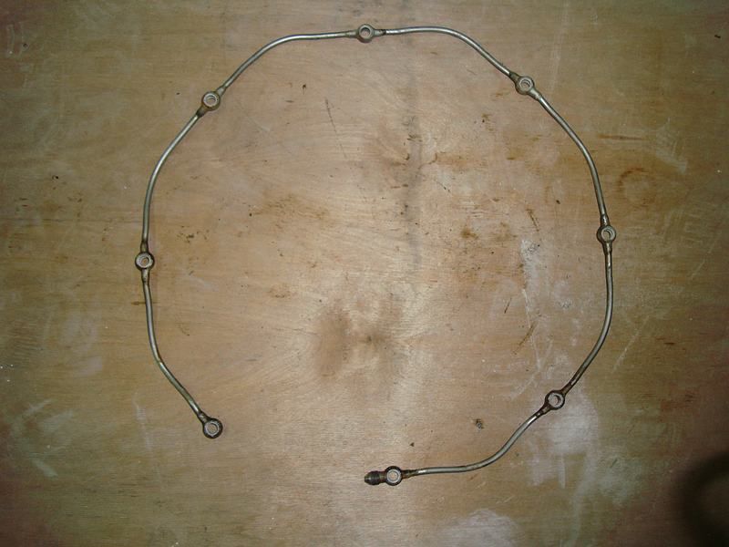

Форсунка и топливная рампа:
    52,4 КБ · Просмотры: 236
    57,4 КБ · Просмотры: 211

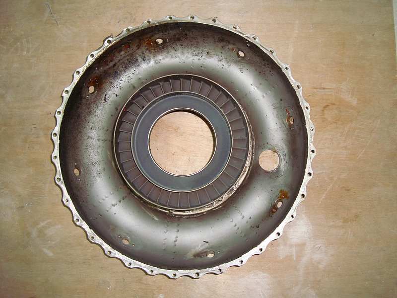

Похоже, "стрелял", и не раз :-?
Андрей приветствую! Стрелял точно, сажа в воздуховодах компрессорного узла просто так не появляется...
Жив и в полном здравии! Похоже наработка у этого пациента недетская, но... Вчера перед разборкой ротора люфты измерил - в допуске с огромным запасом! Так же сегодня после разборки измерил стрелочным микрометром выработку на валу ротора (где ролики по валу ездят) - выработки нет вообще 😱, посадочное место переднего подшипника тоже как новое. Сепараторы подшипников, что удивительно - так же без следов выработки. А внешний вид легко лечится бензином и кисточкой, пару деталей попробовал отмыть - выглядят как только что с завода!
Я ожидал худшего, а на деле оказалось, что все супер :~)
Нормальное состояние проточной части компрессора для нормально работавшего двигателя - после периодических испытаний на стенде бывает и хуже (по загрязненности). Хороший показатель того, чем мы дышим...
