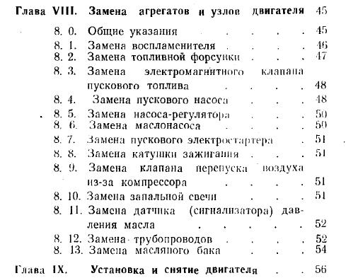

Судя по фото где вы разобрали "подшипниковый узел".. Напрочь убиты графитовые лабиринтные уплотнения.. без них расход только на запуске будет больше литра, как итог выдавливание и выброс масла из сопла.  Опору ротора всё равно надо смазывать при любом раскладе иначе кирдык.  Там специальный графитовый многокомпонентный состав с просушкой от 300 градусов до 100..
Аргументируйте свое замечание пожалуйста.
ЗЫ Я открою Вам страшную тайну - в АИ-9 нет графитовых лабиринтных уплотнений. 🙂
Боюсь вас разочаровать - есть... Поверьте инженеру работающему на авиа.рем. заводе. Кстати, максимальное время работы по руководству составляет всего 30 минут. Конструкция не рассчитана на долгую работу.

  Если Вы так категоричны, тогда соизвольте пожалуйста открыть техническое описание АИ9 "издательство машиностроения" 1971 год. На странице 11 в разделе 4 "турбина и выхлопное сопло" на рис №15 под цифрой 1 значится лабиринтное кольцо.......... В руководстве по ремонту указано что восстановление - фланца лабиринтов "узел турбина" и лабиринтного кольца "узел турбина" производятся нанесением состава "графито-талькированное покрытие".. после дефектовки и удаления старого.
    Прошу заметить я не говорил о том что у Вас не получится (хотя конструкция изделия предназчена совсем для другого, это всего лишь воздушный компрессор для запуска основных двигателей вертолёта с приводом от маленькой турбины и не более того), я говорил о том что у Вас повреждены уплотнения и их НЕОБХОДИМО восстанавливать.

Я Вам толкую о том, что сиё кольцо не графитовое. Оно выполнено из металла, причем магнитного. Причем в АИ-9 с каждым годом что-то меняется и переделывается, в мануале масса замечаний по годам выпуска, у меня валяются три насоса-регулятора от АИ-9 и все разные...
Все это я знаю, вопрос в другом. В посте #131, я просил Вас аргументировать Ваше замечание, то есть номер поста, и что Вы там увидели убитого...
И еще... Графито-талькированное покрытие наносится только в случае если есть выработка на металле, на новых изделиях никакого покрытия нет.
    Да, как вы заметили кольцо из металла, но состав  нанесённый широкой дорожкой на его внутренней стороне по окружности и есть это графито-талькированное покрытие. Можете конечно поковырять его (шутка) 😱, но я так предполагаю что вы его при разборке и так трогали уже. ( хотя очень не стоило) можно погладить пальцем чтоб почувствовать отличие от металла.
    При его повреждении расход масла огромен.
    Выработки на металле там КАТЕГОРИЧЕСКИ быть не может, это следствие начинающего разрушения роликовых опорных подшипников турбины (детали однозначно в отбраковку и не восстанавливаются) что при огромной частоте вращения турбины просто НЕДОПУСТИМО и черевато разрушением и  заклиниванием при работе..

А вот в мануале, по АИ-9, предоставлен список заменяемых деталей, и заметьте 😉, ни слова о лабиринтном уплотнении, как будто оно и [highlight]"не меняется"[/highlight]. Вопрос: почему? Догадываетесь? 🙂
    43,3 КБ · Просмотры: 243
Судари! Самый трудный спор бывает тогда, когда его участники правы и не правы одновременно.
Уплотнение масляной полости ротора турбокомпрессора АИ-9 со стороны турбины выполнено с применением лабиринтного уплотнения. Для обеспечения минимальных радиальных зазоров в нем (уменьшение протечек горячего воздуха и газа в масляную полость), и исключения повреждения гребешков лабиринта при касании о фланец, на внутреннюю поверхность фланца наносится мягкое истираемое покрытие - часто талько-графитовое. От серо-черного до черного по цвету. Может набухать и "раскисать" в воде и керосине, скалываться при ударах. При значительной выработке или повреждении может приводить к повышенному расходу масла через него из-за наддува масляной полости (пенообразование, ухудшение откачки масла из полости опор). Однако источником утечки масла на АИ-9 чаще всего служат манжеты уплотнения ведущего вала приводов со стороны компрессора - если наблюдалось наличие масла в проточной части компрессора, в патрубке отбора воздуха - версия №1. Судя по состоянию ДСЕ двигателя, его эксплуатация и хранение были "показательными".
Лабиринт и фланец лабиринта турбины находятся внутри двигателя, в эксплуатации не доступны. Поэтому в описании отсутствуют указания о ремонте/замене данного уплотнения. Как и манжет ведущего валика. Такая работа производится только в условиях ремпредприятия.
Что вы понимаете под словом "мануал"?
-Техническое описание? (очень тоненькое )
- Руководство по зксплуатации?( одна книга из десятка глав)
- Руководство по ремонту?
Судя по приведёному вами фрагменту оглавления это руководство по эксплуатации, вот теперь посмотрите на его толщину и увеличте в несколько раз - это и будет руководство по ремонту ( в эксплуатации т.е. в частях его нет, только на заводах )
Если вы заметили по вашему оглавлению то у вас представлены  работы только по замене на основном изделии агрегатов в сборе. 😉
Для сведения номенклатура турбины 9В.04.00.000, фланец лабиринтов 9В.04.00.008Р, лабиринтное кольцо 9.04.00.005Р
Руководство по ремонту 9В.00.00.000РК раздел 72.50.00, стр 401-403 технологический процесс ( нанесение покрытия) №9(9В)0149КТП.... ( допуск по диаметру покрытия 0,03мм) Раз у вас есть все книги, тогда разберётесь.. Удачи и всех благ...
