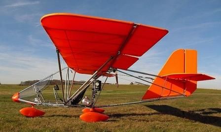

Наверно поэтому Дейлу Крамеру пришлось решать ещё одну сложнейшую техническую задачу - установку  на свой аппарат ДВС ( :eek: ).
Решил, однако...
https://yandex.ru/video/search?p=5&filmId=Ug07qAS3UXI&text=lazair%20%D0%A0%D1%96
alfa_DOP
Я люблю самолеты!
Для тех, кто не впал в зимнюю спячку - ссылка по теме ветки
http://www.reaa.ru/cgi-bin/yabb/YaBB.pl?num=1230109649
Такой вот водно-воздушный мотопёд.
Как и Lazair, примерно то (МЛМ), что возможно получить, если пытаться вписать гидросамолёт в 115 кг.

Такую тарахтелку могут изваять многие кулибины в сарае, и влезть-таки в 115 кг с поплавками. В том числе наверное и Денис Юрьевич в своём свежепостроеннном. :)
А вот "Лазаир" на поплавках-раза в 2 лучше по ЛТХ. Но потребует большого мастерства и наверняка материалов импортных.
По-моему, между ними пропасть в лётных возможностях. Как я читал, на Лазарях парили в термиках. :eek:

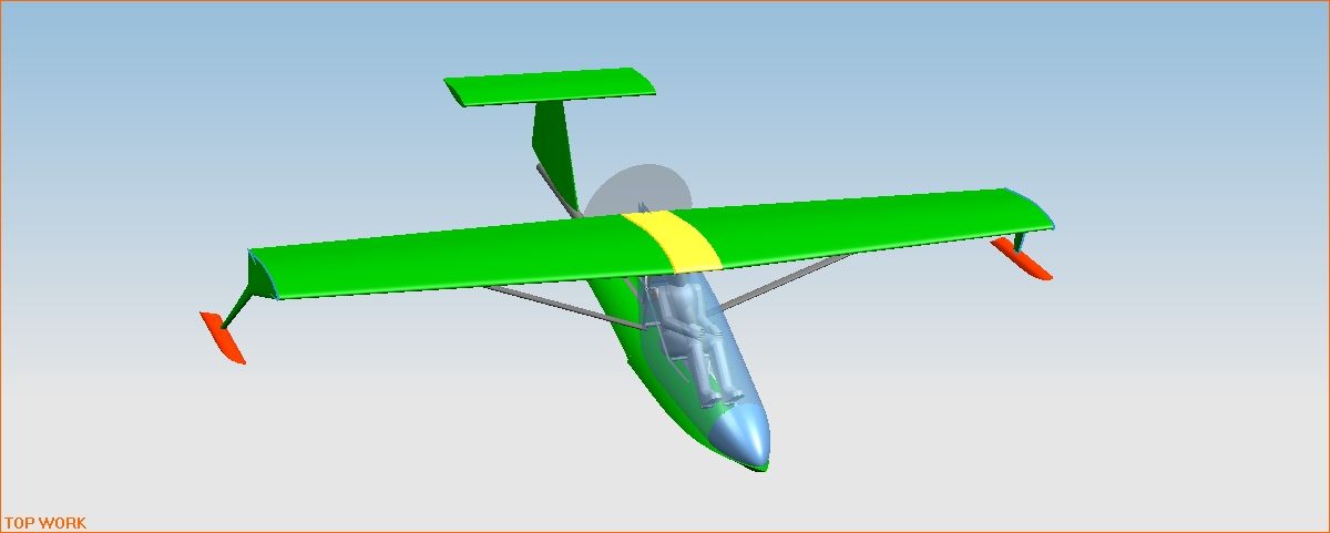

C Новым Годом и Рождеством всех летающих и мечтающих!

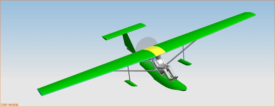

Благодаря морозу образовалось свободное время, а "гидро-тема" не отпускает, .
И вот вам результат - "лёгким движением руки (мышки) превращается" УЛМП-115 по мотивам
American Eaglet в УЛГС-115 приближенный к "гидро-Lazair"-у
Правда, чтобы получить 115 кг, всю обтекаемую красоту над поплавком придётся убирать, только стоечки оставить. Но для лета так оно и надо. :cool:

В  115  не  влезет  даже  на  вскидку.
alfa_DOP
Я люблю самолеты!
Реальность и ограничения ЛА-115 обсуждались на предыдущих страничках,
например в постах 376, 377 и ранее.
Там и мнения (не только моё), и цифирки по агрегатам есть, критикуйте,
какие из них нереальны?
PS  Что вписаться в 115 кг легко и просто - никто не утверждал.

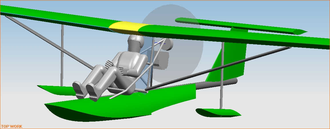

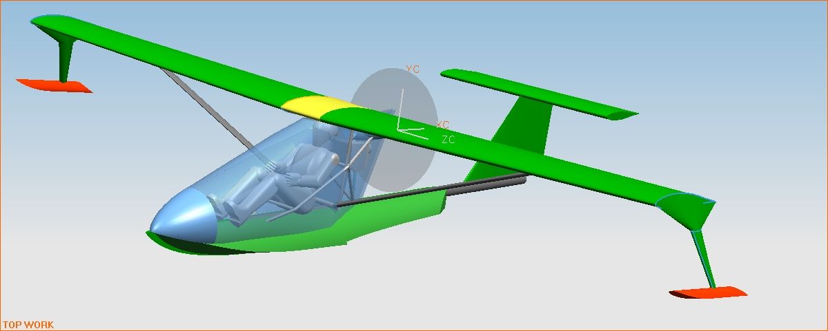

Вес пустого 115 кг, взлетный макс. 220 кг, поплавок 440 л, размах 10,4 м, площадь 10.4 м2.
Хирт Ф23 (50 л.с, 35 кг)  для одноместного ЛА с таким размахом можно попробовать заменить
на Хирт Ф33 (25 л.с, 26 кг), поимеем 9 кг запаса :D на весовые косяки расчета и допотопность технологий. Получается типа "гидромотопланер" типа "гидро-Lazair".  Мне нравится :p

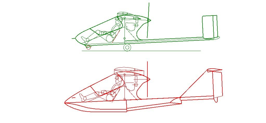

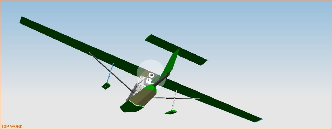

Ещё вариант - не для парения. а для жужжания над волнами.
Обрезаем крыло до 8 м размаха, все ранее сэкономленные кг вкладываем в несиловой "обтекатель пилота". Или можно - в дополнительные л.с. СУ.
terivlev
Второй вариант ближе к реализации.Убрать трубу и удлинить лодку до конца.Фюзеляж - поплавок реально сделать до 30 кг.Еще придется лодку уширить  -нечто чуть наподобие жабр,что бы брызги не попадали в винт а под жабрами уходили.И понятно, что технологически будет из двух половин-левая и правая,а не верхняя и нижняя.Так и киль ВО получится одно целое с корпусом.Меньше разброса в материалах-меньше узлов креплении и усиления на поплавке-меньше веса.Предложил идеологически эскиз на 10 странице,но что то остался он без внимания.
Ваше предложение основывается на использование готового поплавка в качестве лодки.И вижу в таком решение некоторые проблемы на воде и лишний вес.

Хотя я не отношусь к семейству водоплавающих но друзья есть и все они хором говорили мне, что гидросамолет должен иметь запас мощности на треть большую чем у сухопутного варианта. Наверно не стоит на таком одно местном ультралайте применять мотор ниже 40-50л.с.  Схема представленная топикстартером вполне жизнеспособна  особенно с увеличенным размахом, это приведёт только к положительным летным свойствам данного проекта.  Теперь дело за расчетами ,чертежами и производителем, наверняка машина займёт своё место под солнцем.
KAA
Ненавижу Солидворкс!
И вдруг откуда ни возьмись... (это уже альтернативная история)...откуда то с воды подымается такой вот стрекозёл,
Завлекательно пишешь про гидроистребитель парапланеристов!! :cool:
У нас,недалеко от города, вдоль Волги тоже есть склоны над которыми парапланеристы парят (и я иногда в их числе).
По технике: в обоих вариантах, меня напрягают тонкие стойки поплавков.Ну вот сумлеваюсь я, что они выдержат посадку со скольжением. Полагаю, их сворачивать будет.
2-х стоечное крепление по-моему предпочтительнее.
Также придётся поднять винт, во избежание подсоса воды. Либо-какие-то отбойники на поплавке прилаживать.
И кстати, у нас Хирт Ф-33 весил 19 кг с редуктором, эл. стартером, глушителем.
Наверное имелось в виду уравнивание ЛТХ с сухопутным самолётом!?  Однако, ЛЛ "Бриз" прекрасно летала с Ротаксом 582, при 2-х чел. экипажа. У нас, Че-22 легко поднимал 3-х чел при СУ 2х40 л.с.
Кристиан, спасибо за советы, но идеология конструкции - дело автора конструкции (в большой авиации - Главного конструктора). У Вас - свои идеи, у меня - свои.
Мои предпочтения я уже излагал, если коротко::
- отсутствие СИЛОВОГО пластика
- модульность и трансформируемость конструкции.
Первое - моё личное и никому не навязываемое мнение.
Второе - позволяет на базе основной части аппарата создавать варианты "по вкусу".
Например, если помните, картинки на этой ветке появились так
далее, снимаем поплавок, ставим рессорное шасси, или широкую амортизированную лыжу, обтекатель кабины (кстати, ветер и, соответственно. динамические потоки зимой обычно поровнее бывают, холодно только), при желании меняем СУ, навешиваем какие угодно фенечки - и "вперёд. на мины" :D. И если в каком-либо из вариантов (не базовом) вес выскочит за 115 кг, то лично я плакать не буду ;)
Крыло только надо выбрать "по потребностям".
Киль, кстати, в крайних вариантах - две трубы и ткань.
Уширять не надо, ширина по редану - 720 мм, посчитайте нагрузку на воду.
А брызги - да, будем отсекать пластинами, установленными там, где это определится "на воде".
