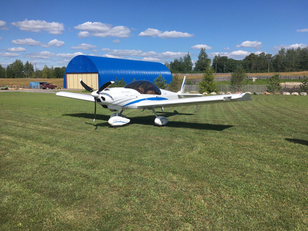

Приветствую владельца Yakut Зодиака 650 а так же владельцев и пилотов Зодиаков. Долго не заходил на форум хотя был пользователем еще на старом форуме, но не получилось зайти на новый и забросил его посещать. Живу в Великом Новгороде, активно летаю и занимаюсь постройкой, сборкой и ремонтом ЛА. месяц назад собрал планер Зодиака 650 из Виноградовского КИТа, два года назад был собран такой же Зодиак 650 который в том году получил номера и СЛГ и активно на нем летаю. думаю можно будет делиться о своих впечатлениях и замечаниях по обслуживанию и эксплуатации.

вот такую захотели кабину, да и киль здесь другой, но он виноградовский проект.

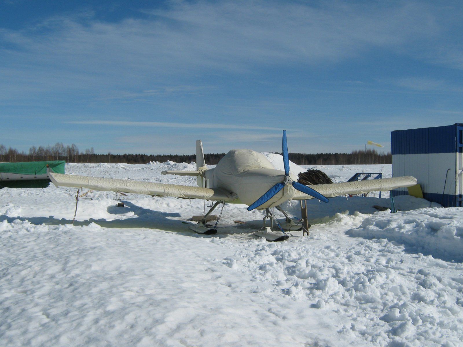

Доброе утро! пришла весна, полоса высохла готовимся к полетам. Зимой ставили лыжи на А22 но летали мало, да и сами зимние полеты еще то занятие..... еще одна проблема это СПБ вводит временные режимы, и теперь их зона доходит и до нас, и много летных дней пропадает. Где и как летаете Вы? Кстати можно общаться и по телефону есть вацап, телеграмм +79116186768.

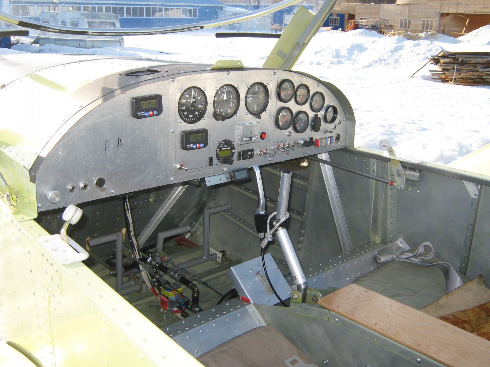

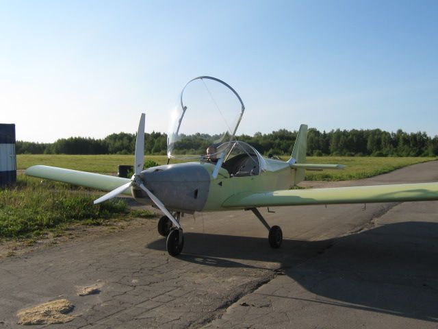

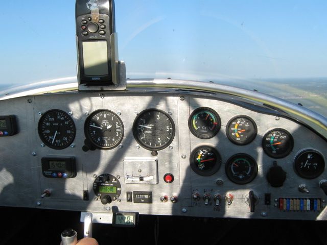

Привет авиаторам! Вот некоторые итоги по прошлому сезону. Наработка двигателя 40 часов, самостоятельный налет 14 часов, в среднем на 10 часов доливал 100мл масла, а так все норм. Разгонял до 190 км ч минимальная 80 км ч , экономичный крейсер 160-170 . Учебные полеты производились на скорости 130-140 км ч , закрылками пользовался редко - на выпуске возникал пикирующий момент, а триммером была простая нерегулируемая пластина. Самолет получился сбалансированным- в полете можно бросать ручку, при даче газа - поднимает нос, уборке -опускает. По тангажу- "островат" , по крену-туповат).Строил бы сейчас, v образность сделал бы поменьше, а в целом самолет нравится, для аэродромных полетов и коротких маршрутов самое то. Несколько слов о аэродроме Дарьино: отличная полоса, хорошая природа, чистый воздух, всякое зверье шныряет). Отзывчивый немногочисленный коллектив-рекомендую. По осени боялся получить обмерзание карбюраторов, повесил датчик термометра в район карбюратора, стало ясно , бояться надо в другую сторону- летом так летать будет нельзя. В процессе были сделаны доработки: воздушный рессивер- поставил поверх штатных воздушных фильтров, электрический триммер руля высоты (использовал механизм Ваз 2110 старый вариант), заменил топливный кран от уазика на лодочный, производства Индонезия , переставил тумблера контуров... Всем удачи
