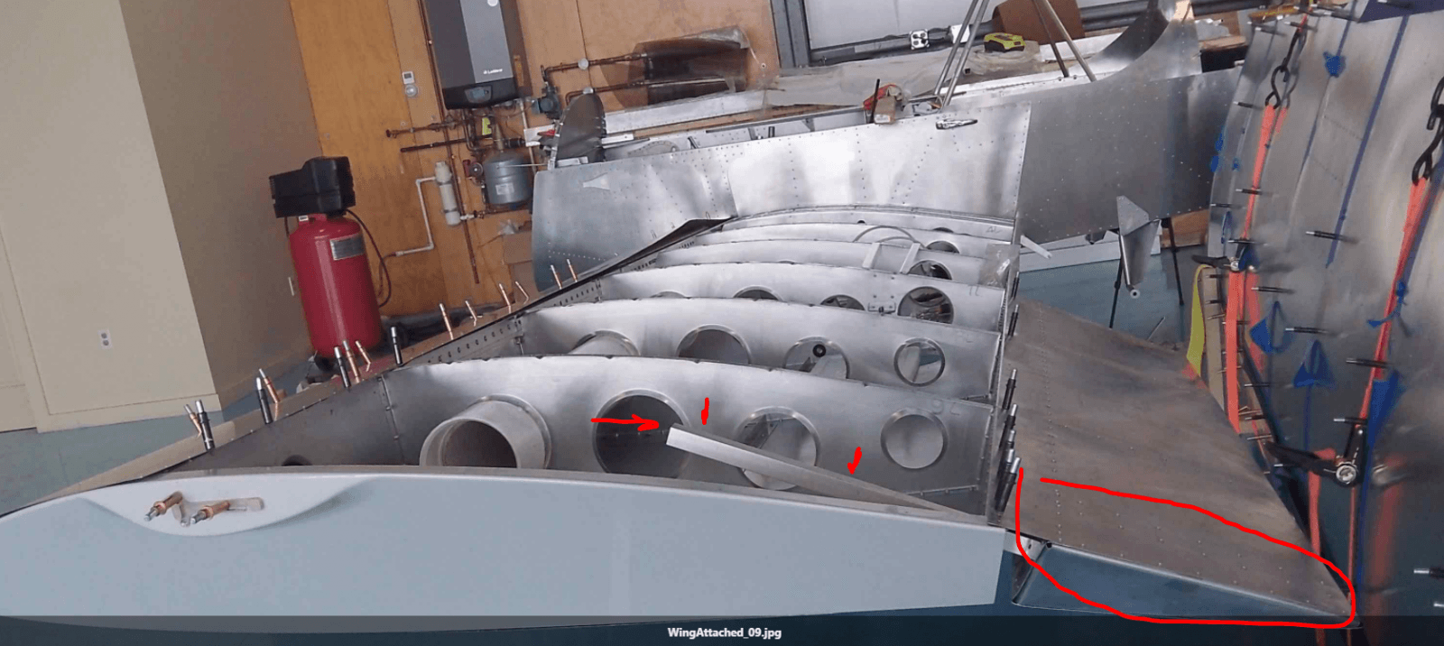

Строю CH-650🤟

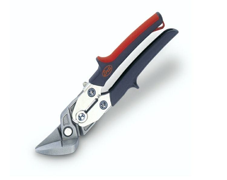

Да вырежи просто ножницами, и не парься. 😉
По центру лючка просверли большое отверстие, что бы ножницы зашли.
Абсолютно согласен. Развили полемики на две страницы, а там работы на 15 минут. Отверстия по углам сверлом нужного диаметра, потом высверливаем прямо сверлышком по центру подобие круга с минимальными перемычками между отверстиями, потом эти перемычки скусываем ножницами и получаем заходное относительно большое отверстие. Далее от него начинаем резать ножницами. Ножницы должны быть, несколько особенными, с правым и левым резом, но не то овно что везде в строительных, а более хитрые. Если их нет, советую приобрести именно такие, а не фрезы, дремели и пр..
Вырезав нужное отверстие, края подшлифовываем шкуркой/натфилем/напильником с мелким зубом, в общем что под рукой. Снимаем только фаску, металл не трем. После всех этих действий по торце проходим обычной металлической линейкой и фасочки снимаем ей же.
На сверло рекомендую установить ограничитель дабы увлёкшись не бомбануть насквозь обшивку с другой стороны, в виде резинового/силиконового шланга нужного диаметра надетого на сверло, ограничивая тем самым его ход.
Картинку ножниц скину по приезду на работу. Возможно правда они уже мелькали тут, всю ветку не читал, так что пардоньте если было.
Вот такого плана
Они бывают относитель большие и маленькие. Работая с металлом, без таких как без рук, они просто обязаны быть

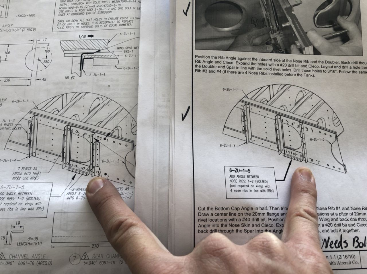

Какие у вас к киту шли инструкции и чертежи, можете показать? А то я тут на втором году сборки засомневался, весь ли комплект у меня есть))
Когда то я полностью собрал все возможные чертежи и инструкции по сборке всех CH Шестисотой Серии. У меня были и 601 и 601XL и 640 и 650 три версии со всеми прибамбасами включая заднее колесо , парашют расширенные баки, все двигатели все системы управления (их тоже несколько вариантов) короче много чего. Есть список всех чертежей и я его обязательно найду (надо покапаться в старых фолдерах) Но это на самом деле будет чересчур. Думаю что Вам будет достаточно убедиться что все что касается CH-650 B у Вас есть в наличии. Тем более если у Вас есть Ваш серийный номер (builder number) и если куда то делись какие нибудь чертежи или инструкции - напишите Кэйтлин - она все восстановит.
Кроме того самая полная информация даже не у них или у меня а в компании Experimental Aircraft | Homebuilt Help DVDs Джон Кроук наверное самый авторитетный поставщик контента по всем Зенитовским КИТ-ам

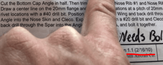

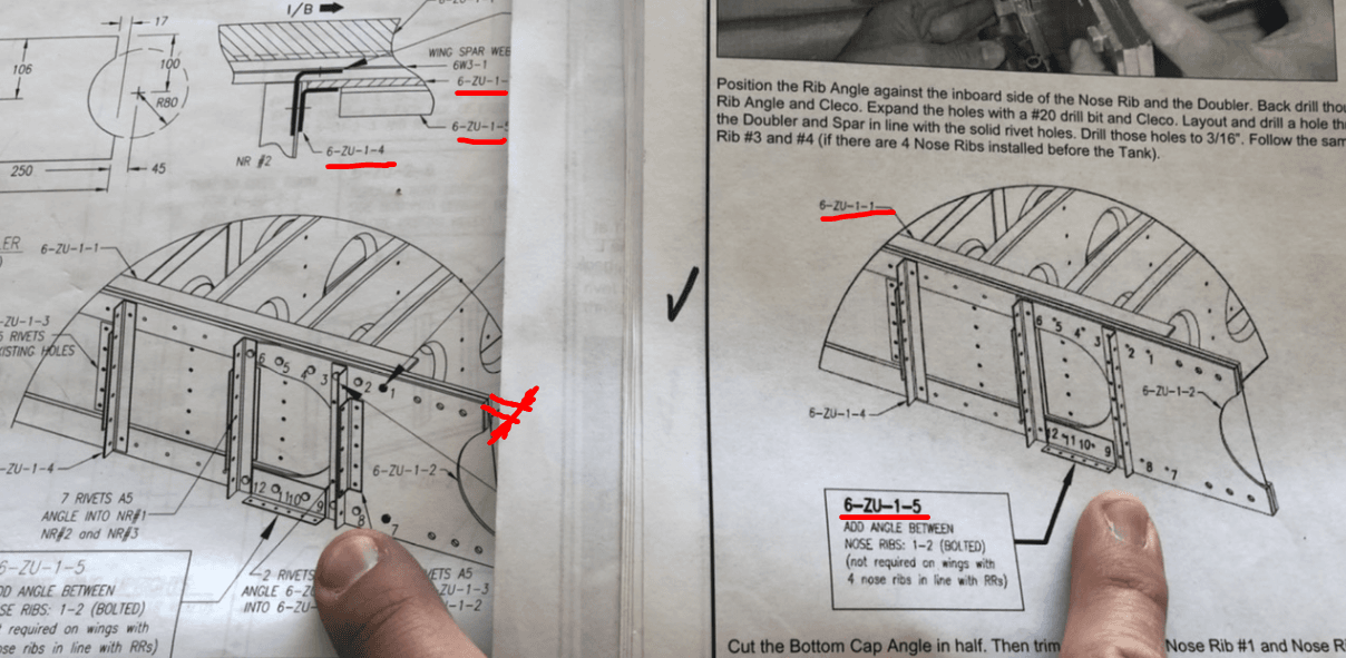

Я почему спрашиваю, увидел такую картинку на их форуме и не понял что это справа) У меня такого мануала даже близко нет
У вас нет его фильмов случайно? Я бы купил не раздумывая, но ждать ДВД диск из штатов это слишком)) + у меня нет ни одного прибора куда можно было бы двд запихать. Что они как в 19 веке-то?)))
Это скорее всего (судя по маркеровке чертежа 6-ZU-1-2) специальные добавки после проверки дезайна первой версии CH-650 Тогда были найдены очень серъезные огрехи с конструкцией крыла. И этот мэнюал скорее всего показывает как усилить лонжерон толщина которого в первой версии была 15 мм до требуемой толщины в 18 мм. Если у Вас версия CH-650 B или выше - этой проблемы там уже нет и заморачиваться даже не стОит.
Обратите внимание на дату этого документа. FAA сделало рекомендации по исправлению ошибок в 2009 , эти чертежи датированы 2010 скорее всего именно так дело обстоит
