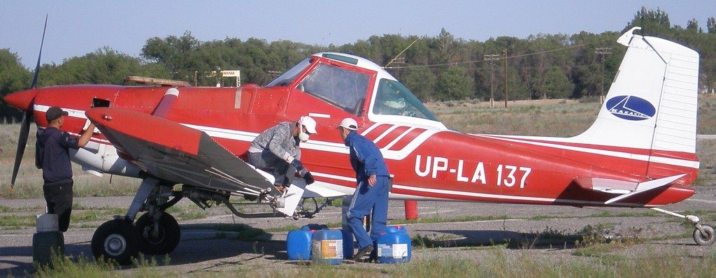

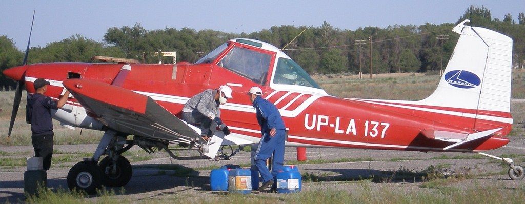

Когда заправляли Cessna188, то заправщик химией использовал хоть какую-то защиту.  :)

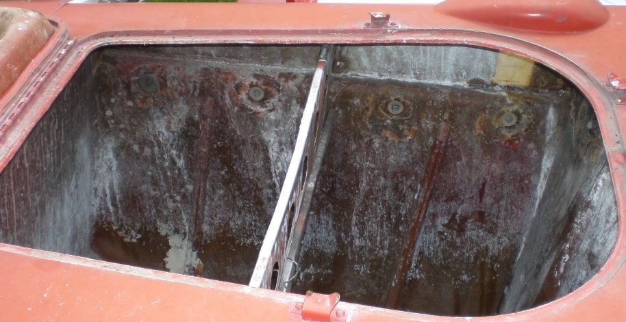

Вот такой хим.бак у 188-й в процессе работы. Только вечером отмывали к очередному дню.

цесна 188,чем не идеальный химик?что можно было бы добавить ,что отнять в этой машине?Те кто летал-летает на этих машинах----расскажите?!
F.Evg
Я люблю летать!
Google Earth
Отлетал я 6 лет именно на этой 188-й. ИХ я бы его не назвал. Больше подходит для уничтожения саранчи, букашек, для работы на больших полях. Есть плюсы у него, есть минусы. Самолету лет 40-50.
Один из главных минусов - требуется высокооктановый бензин, 100-130 октановое число. Использовали 100LL.
Далее, длинный разбег-пробег. С химией 300-400 л разбегается 350 - 400 метров. С бетонки чуть меньше. Малый топливный бак - 200 л. На перелетах по Казахстану до 1000 км приходилось в хим.бак укладывать 9 канистр по 30 л и выполнять посадки на подобранные с воздуха площадки, для дозаправки. Слишком простое приборное оборудование. Нет авиагоризонта (АГ), нет дворника стекла. На длинных перелетах все-таки попадаешь в небольшой дождь, не очень приятно без АГ и дворника. Всякие шурупы, болты, гайки с американской резьбой. Самолет давно снят с производства, расходные з/ч заказывать из Америки.
Плюсы - надежный, двигатель без редуктора! ВИШ. Конструкция и многие агрегаты до удивления простые. Плюсов много, перечислять все нет необходимости. 300 сил, расход топлива 40-50 л/час на АХР, хим.бак 750 л.

Бак  на  хим.  самолете  наверняка  стоит  делать  сьемным,  лучше  подвесным.  Это  и  ремонт   и  даже  замена  его  могут  быть  значительно  облегчены  и  разумеется  он  должен  быть  пластиковым  т.к.  агресивнось  распыляемой  среды  жуткая  иногда  шланги  разьедает  наглухо.
Friday
Строю самолеты и аэротрубы
Допустимо но с умом.
Через месяц не сгниет. И через 3 сезона тоже а вот на 5-й сезон нужно вынимать и смотреть. Но поскольку самолет окупается за 2 сезона, то это не страшно.

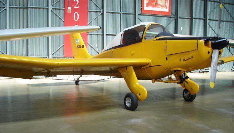

Вам тоже спасибо ребята. Удачи в проектах, русские самолёты должны быть самыми продуманными, не должно конструктору иметь костный ум, в авиации многое придумано, но это абсолютно не значит, что нет темы для совершенствования и новых конструктивных ходов. Всё течёт, в всё меняется, отрава становится всё более эфективной, соответственно и самолёт под это дело должен быть свой. Скажем у нас получился химик, слегка другой нежели, классика американского самолётостроения, больше всего по типажу на него похож аргентинский Мамборета. Я б с удовольсвием занялся деталировкой и проектированием, но к сожалению пока не могу, по разным причинам.
