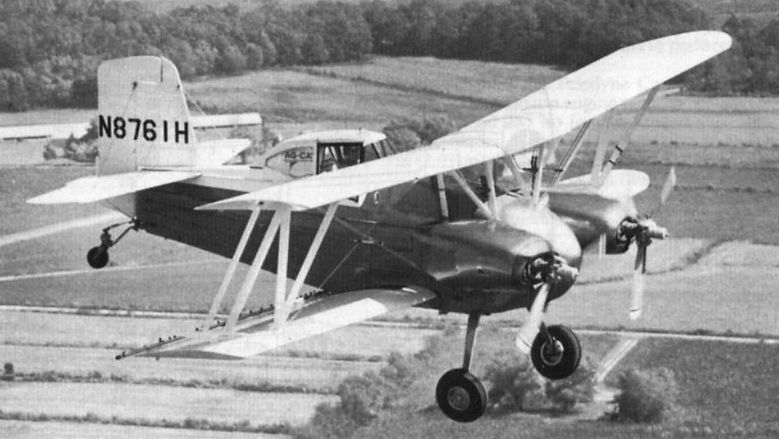

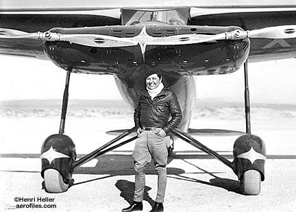

Я не зря устраивал, на первый взгдяд, идиотский опрос касательно количества моторов. Идеальный химик, должен быть хорошо энерговооружён - это главный критерий безопасности. Тут два пути, первый это снижение массы, второй увеличение мощности. Сделать лёгкий и одновременно прочный самолёт, да ещё при этом технологичный и дешёвый не выйдет, потому что это взаимоисключающие факторы. Выйдет не идеальный химик, а посредственный, ввиду своей малости. Второй путь трудно реализуем по причине отсутствия авиа моторов 150-240 сил. Есть конти, лайки, но они воздушники и с автобензином им не попути, они далеко и недёшевы в обслуживании.  Остаётся нарастить мощность количеством.
Скажем так, цена на Ротакс для его качеств больно завышена, он мало выигрывает в надёжности у грамотно сделанной автоконверсии (другое дело, что и грамотных конверсий крайне мало и по цене тяготеют к Ротаксу, это прежде всего отсутствие приличного редуктора, жёсткого привода агрегатов, желание конвертора дотянуть удельные показатели до уровня авиамотора). Однако я считаю, что реально использовать свой Viking, причём куда круче и не один, выйти по цене в стоимость лайка, но здорово выиграть в цене эксплуатации и надёжности по бензину (нужна качественная станочная база). Что до безопаности, то считаю двух моторный самолёт более безопасным если исключён разворачивающий момент при отказе одного. Это проще всего реализовать при малом разносе моторов. Американцы тоже испытывали проблемы с радиальными крупными звёздами и ставили на Коты пару лайков, думаю в нашем случае - это приемлемый вариант и его нужно рассматривать.
    56,7 КБ · Просмотры: 116
    33,3 КБ · Просмотры: 114

При такой постановке моторов не нужно, никаких синхронизаторов. Я в симуляторе строил такую модель и выключал один мотор на гоне, при развитом ВО, реакции достаточно обдуманной и вялой, падение скорости происходит куда медленнее, чем на одном, а при наличии аварийного сброса химиката, вообще супер, сбросил жижу и пердячим паром долетел до аэродрома.
