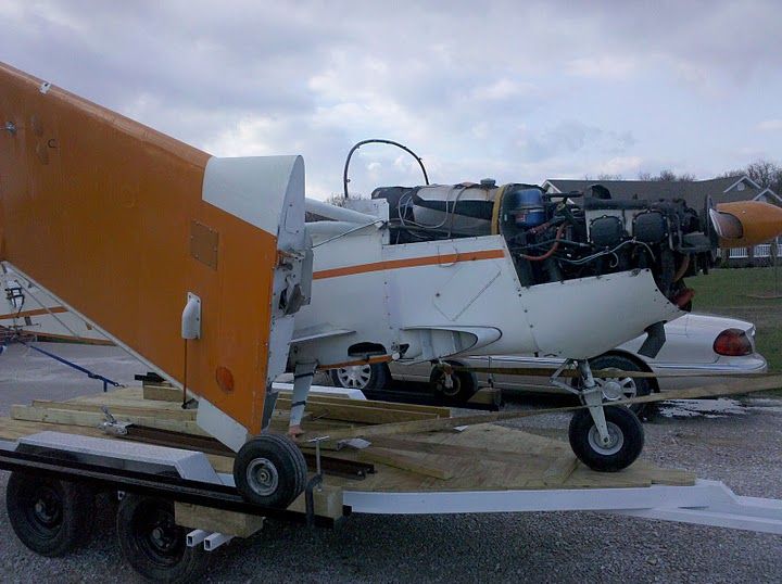

Если колёса на тележке будут диаметром побольше, чтоб по траве катались,  если её вес не будет привышать 25 кило, никакой мороки не будет. Она же может быть ложементом при перевозке, в зависимости от конструкции.

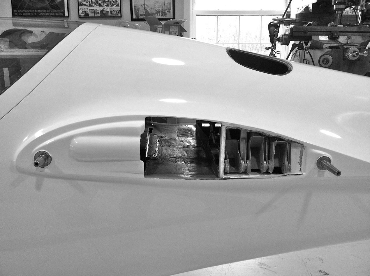

Немного ещё узлов раскладушек. На первом фото, я так понимаю, съёмное приспособление. На  Fournier мне узел нравится, как-то в Солиде рисовал нечто подобное.

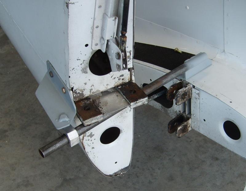

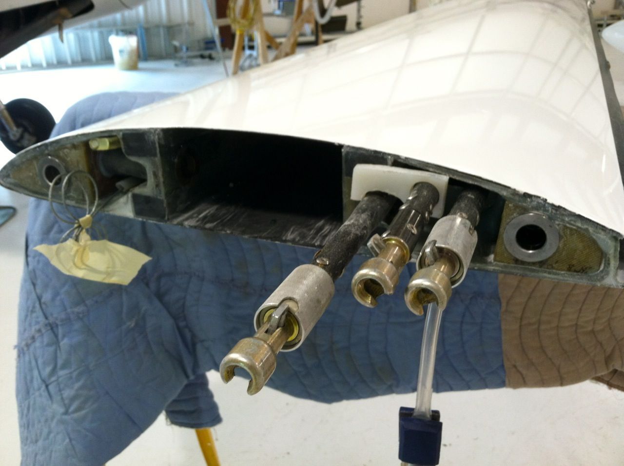

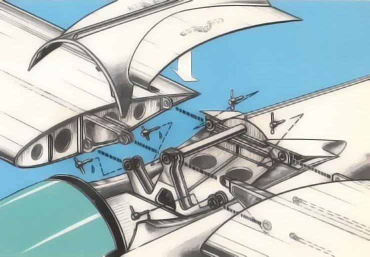

При реализации быстросъёма, немаловажно реализовать удобное отсоединение тяг управления, закрылками и элеронами. Какие-то хитрые камлоки.
    135,8 КБ · Просмотры: 118
    114,3 КБ · Просмотры: 113

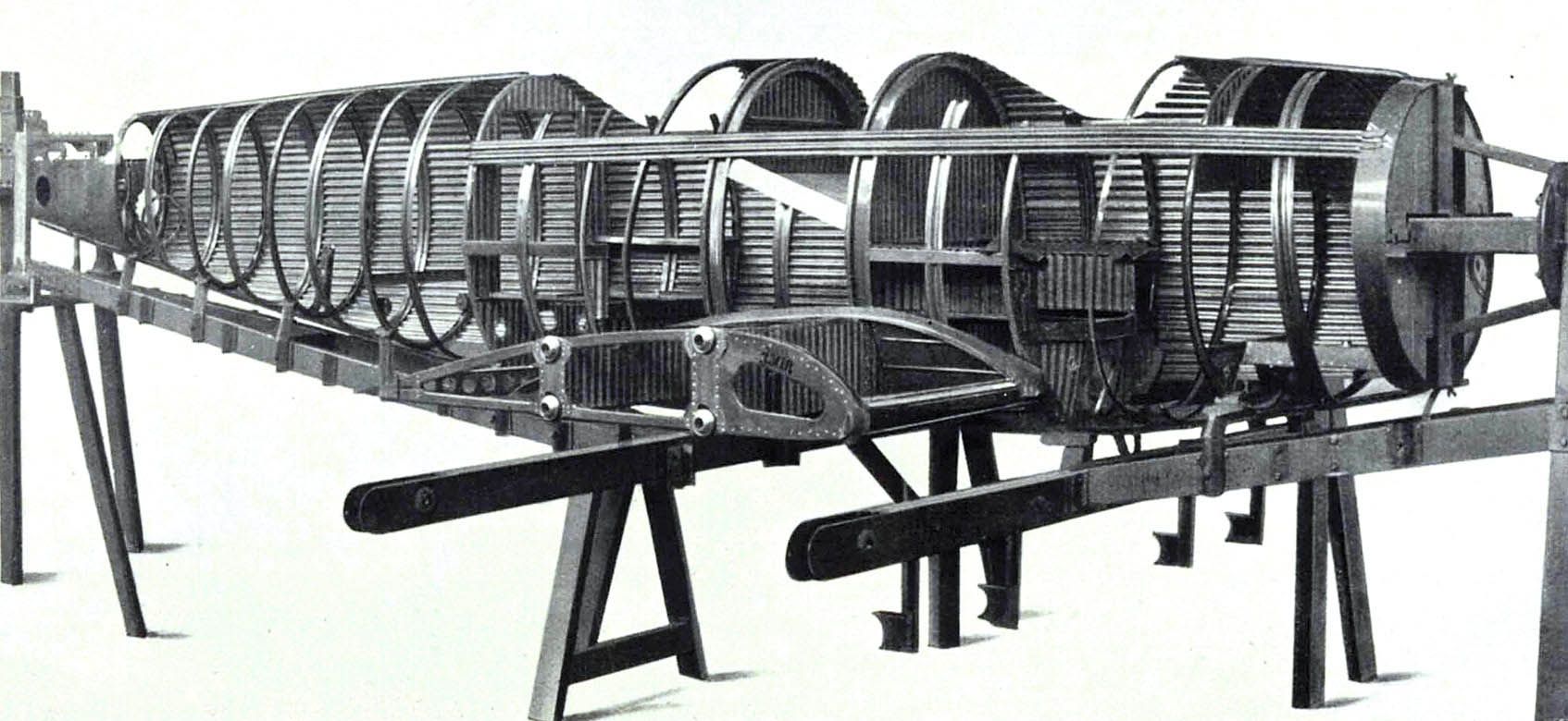

"Вот как бывает!..." Если перевернуть к верх ногами, пойдёт и для низкоплана, но в нашем случае химбак будет мешать  ;D

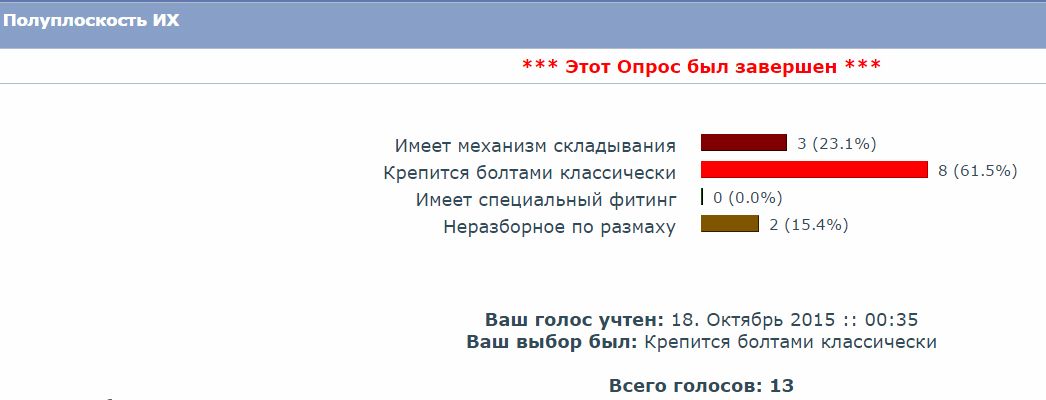

Да собствено, никто Вас не критиковал, что касается высокопланов на химии, то этот вопрос решён давно, странице на 35, приблизительно. Основная масса 8 из 13 проголосовала за классическое крепление крыла болтами.  Тот материал который я выкладываю, это так сказать "попкорн", чтоб весело было голосовать. Однако результаты нешуточны и  полезны, сегодня закрою голосование.

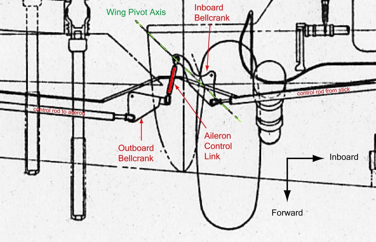

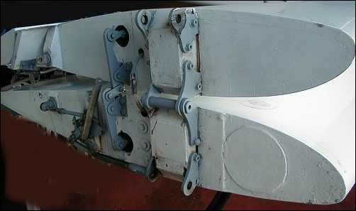

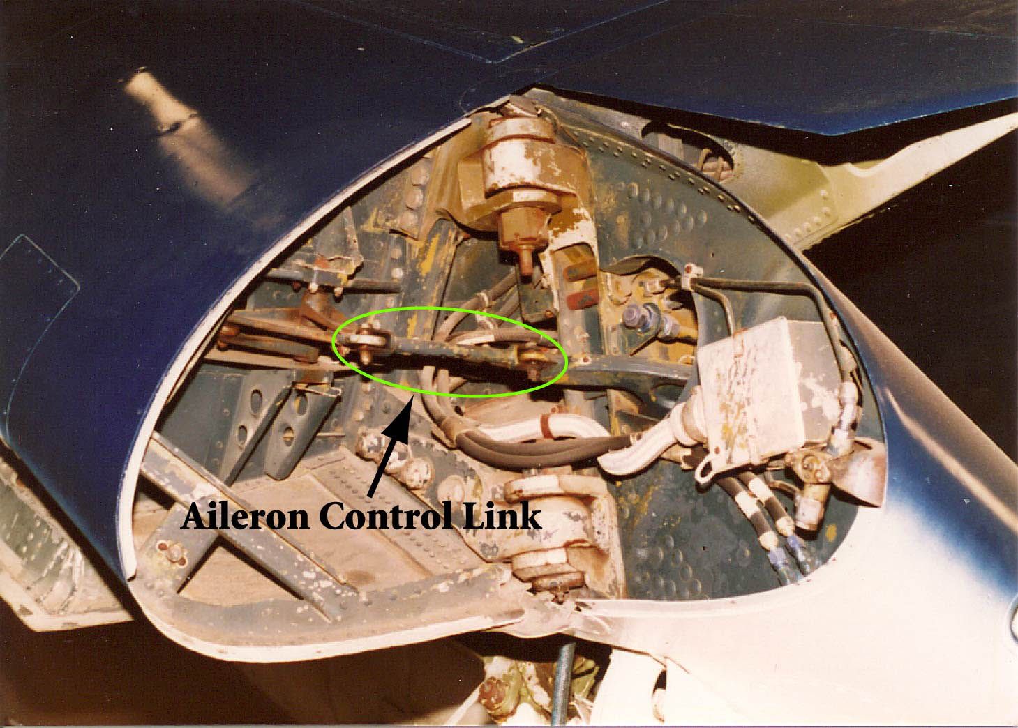

Реализация тяг управления Grummana

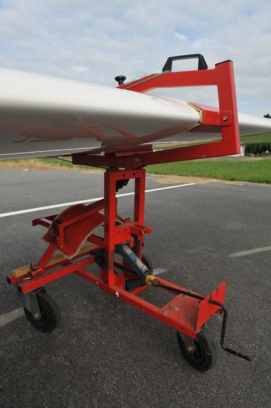

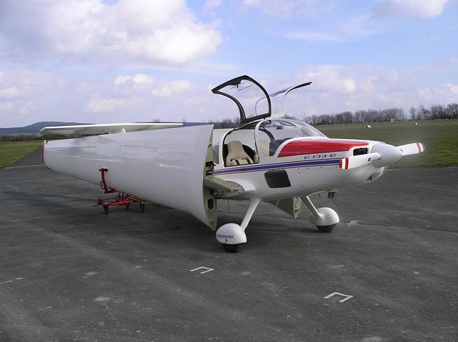

Приспособление для установки, на базе обычного винтового домкрата.

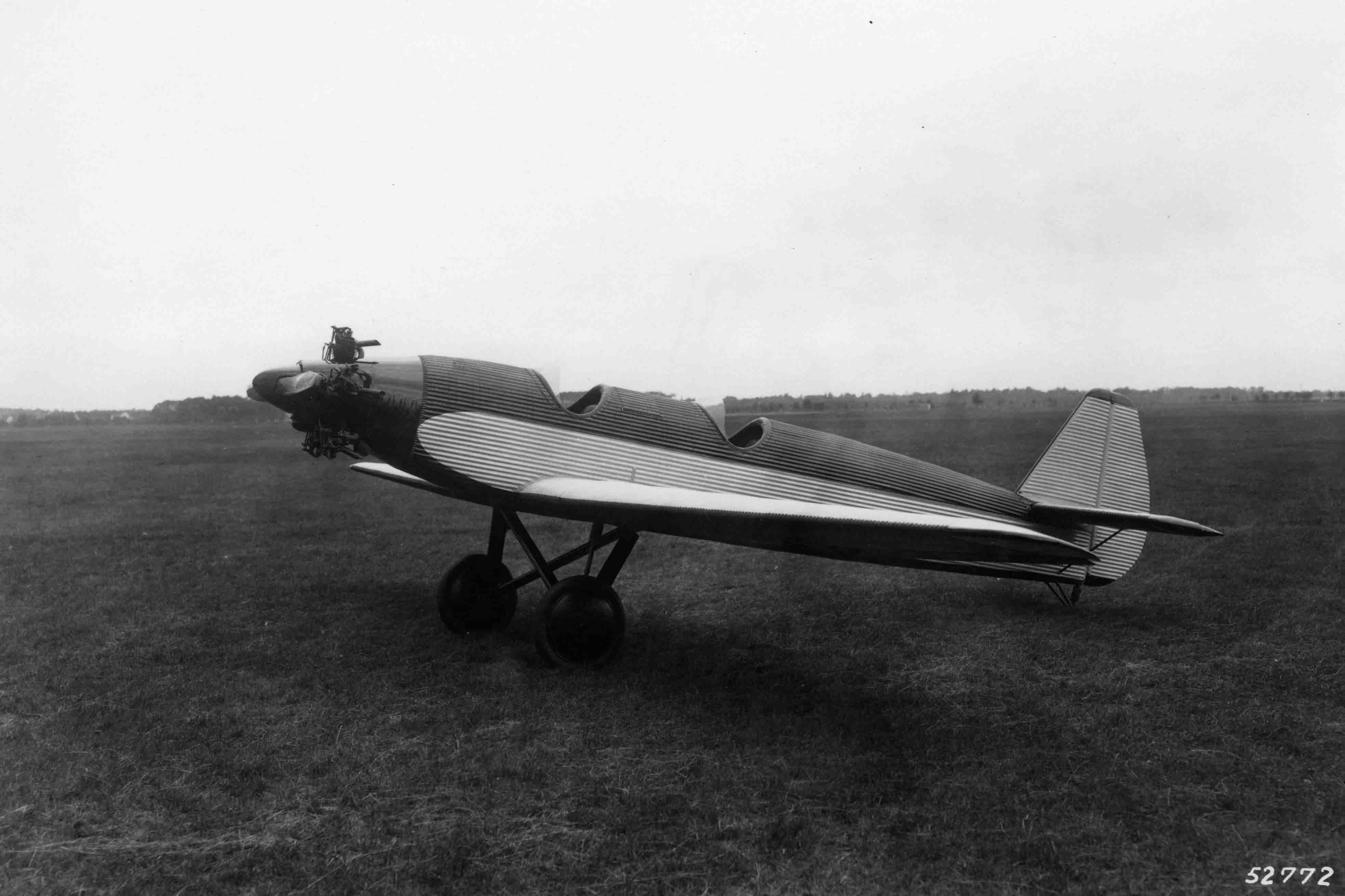

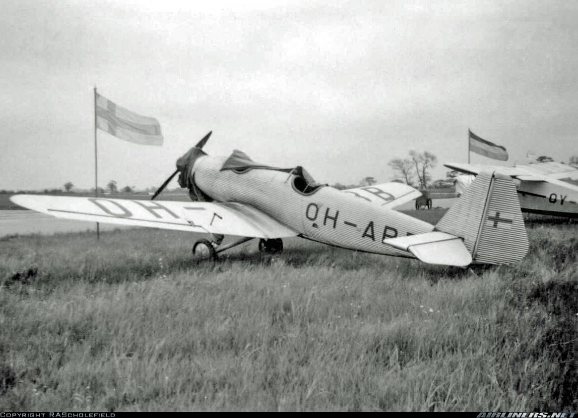

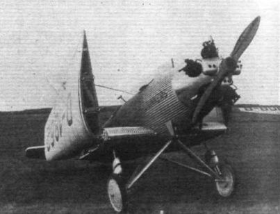

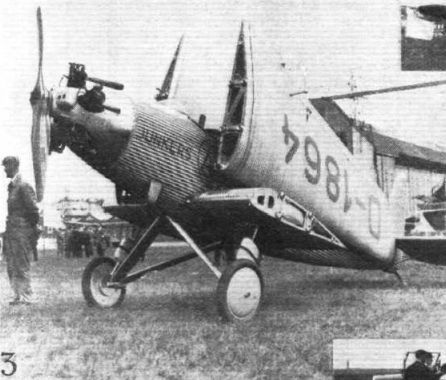

Немного старинных фото почти идеального самолёта  🙂, с креплением крыла по типу №3, за который небыло ни одного голоса.
    174 КБ · Просмотры: 116
    34,2 КБ · Просмотры: 115
    19,8 КБ · Просмотры: 128
    120,5 КБ · Просмотры: 128
    164,4 КБ · Просмотры: 125

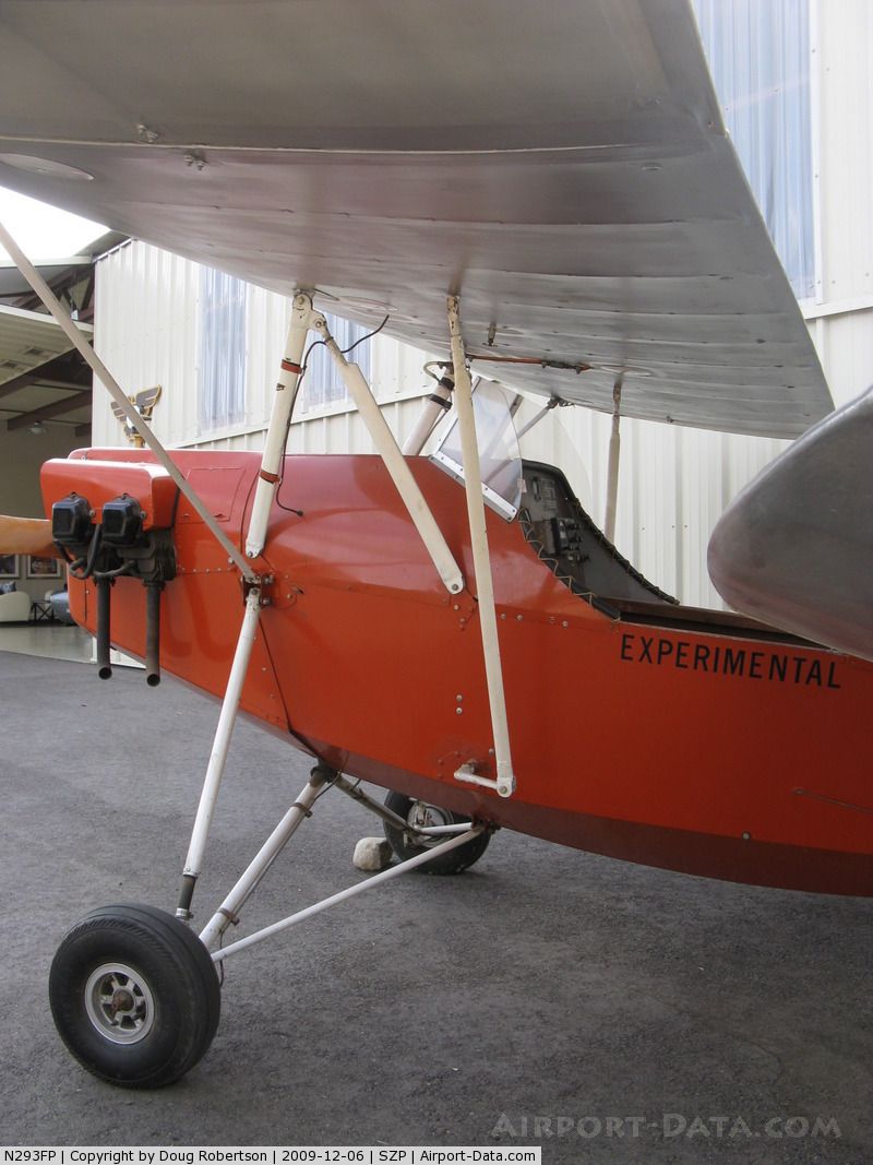

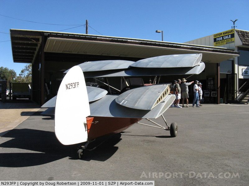

Любителям тандемов посвящается
    80,3 КБ · Просмотры: 111
    97,5 КБ · Просмотры: 113

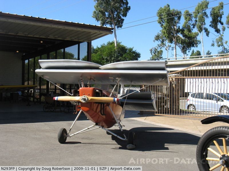

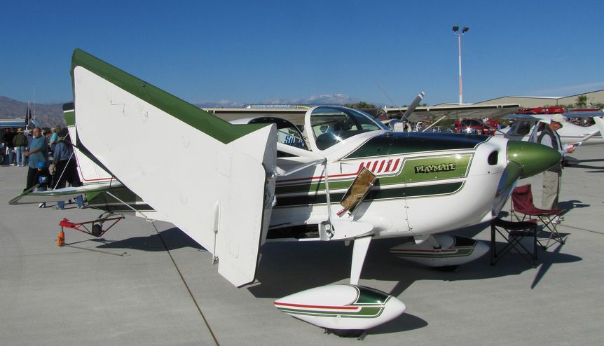

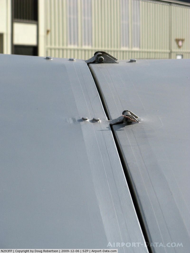

Конструктив  🙂. Не очень понятно, как нижний узел вяжется.
    64,3 КБ · Просмотры: 113
    107,5 КБ · Просмотры: 117

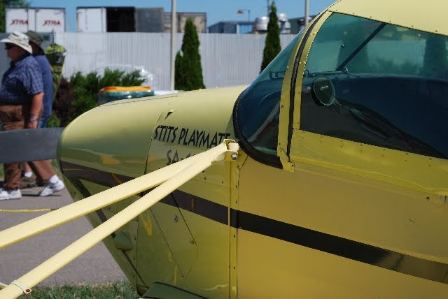

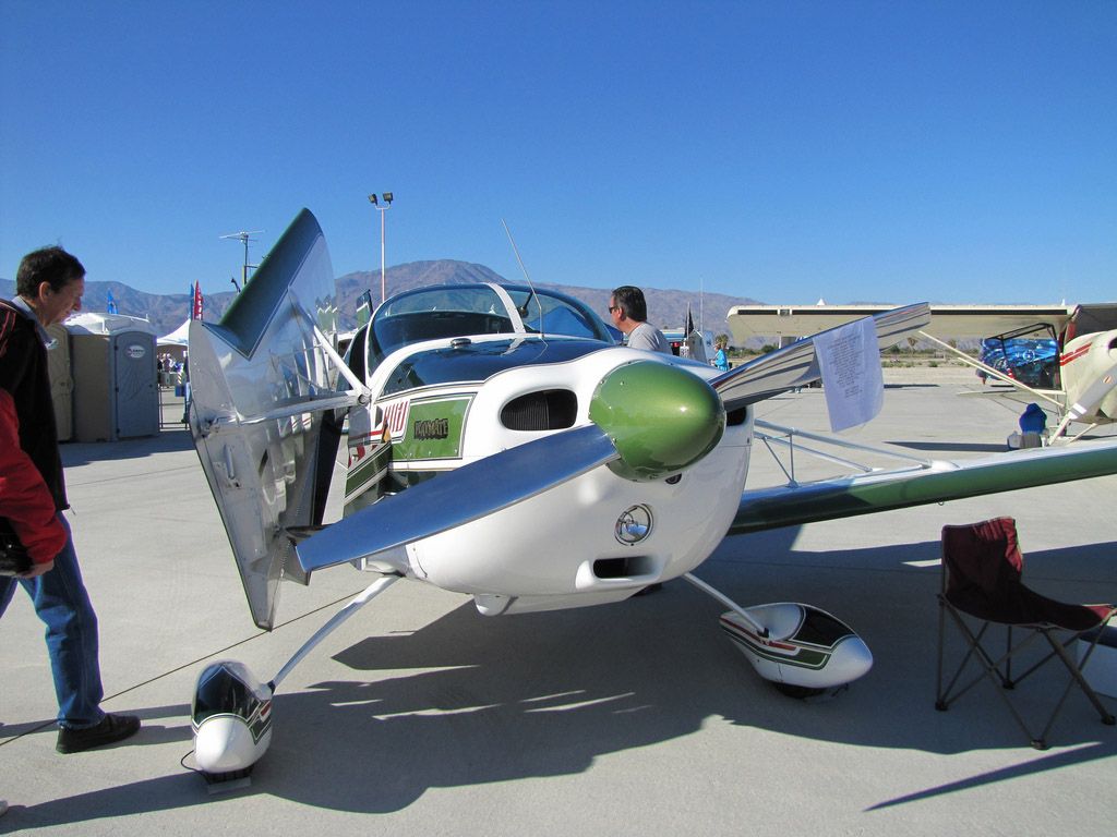

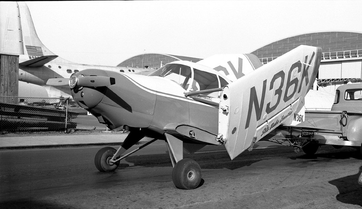

Любителям раскладных подкосных машин
    134,4 КБ · Просмотры: 116
    28,9 КБ · Просмотры: 118
    37,2 КБ · Просмотры: 123

Большинством голосов признано оптимальным крепление крыла болтами классически, вариантов такого крепления, тоже может быть несколько, но это уже головная боль конструктора, что да как.

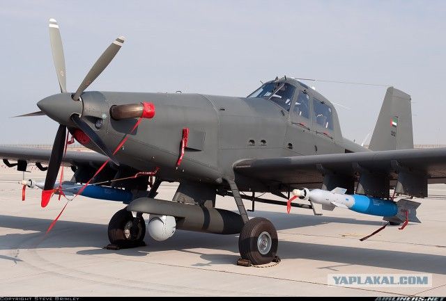

Может не совсем в тему ИХ, но познавательно, хороший самолет хорош во всем.
Эта машина предназначена для непосредственной авиационной поддержки и решения задач разведки. Кабина экипажа и двигатель самолета защищены броней, под крылом имеется шесть узлов подвески для размещения блоков НАР и пулеметов. Вооружение самолета составляют два трехствольных пулемета GAU-19/A фирмы "Гатлинг" калибра 12,7 мм, подвесные блоки М260 для применения НАР калибра 70 мм, а также бомбы Мк 82 калибра 500 фунтов (масса 226 кг). Кроме того, для применения УР класса "воздух - земля" с лазерным наведением типа AGM-114M Hellfire II и DAGR (Direct Attack Guided Rocket) самолет может быть оборудован оптоэлектронной прицельной системой AN/AAQ 33 "Снайпер-XR" компании "Локхид-Мартин", работающей в видимом и ИК-диапазонах. Система позволит экипажу вести поиск, обнаружение, распознавание и автоматическое сопровождение наземных (надводных) целей на дальностях 15 - 20 км в любых метеоусловиях и время суток, их лазерную подсветку и наведение управляемого авиационного вооружения. Общий вес вооружения может достигать 4000 кг.
Для самообороны машина оснащена системой предупреждения о пуске ракет с автоматическим выбросом "ловушек" и средствами радиоэлектронного противодействия AAR-47/ALE-47. В отсеке для химикатов могут размещаться грузы и запас топлива, который увеличивает продолжительность полета до 10 часов. Для высотных полетов, например в районе Анд, самолет снабжен кислородной системой.
